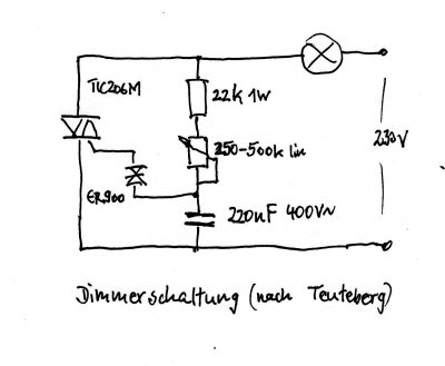

OP #1339022
Lothar Miller schrieb:
>> Meine Frage: muß der Kondensator wirklich sein?
> Ja, der macht zusammen mit dem Widerstand die Phasenverschiebung und
> damit die Funktion des Geräts.
>> Auf Schaltbildern sieht man häufig oder meistens einen
>> R-C-Spannungsteiler.
> Oder meinst du den Snubber?
Ich meine in der Tat den Snuffer.
Aber: ich brauche die Einstellmimik kaum, es soll das Dimmen auf einen
festen Wert eingestellt sein (so um 80%) und es geht nur um ohmsche
Lasten.
Ob man da etwas über die Kapazität des Kondensators verhandeln kann?
Ich brauche also nur eine geringe Phasenverschiebung (müßte ich mal
versuchen auszurechnen, wieviel).
> Poste doch mal einen Schaltplan mit einem Kringel um den Kondensator.
Versuche ich, hoffentlich gelingt es
Egon
#1339027
Sapnnungsteiler:
wenn es ein RC-Glied mit verstellbarem Widerstand ist, ist es (über ein
Diac) an die Steuerelektrode angeschlossen und dient zur Erzeugung der
phasenverschobenen Zündimpulse, die die Phasenanschnittsteuerung
bewirken.
Ein RC-Glied mit festem Widerstand von ca. 47 bis 200 Ohm und C etwa
47nF ist der sogenante snubber: ein Dämpfungsglied, das Spannungsspitzen
am Triac abfangen soll, die bei induktiver Last vom Triac erzeugt werden
(dazu reicht allein die Leitungsinduktivität).
Bei kleiner Leistung und ohmscher Last kann der Snubber entfallen.

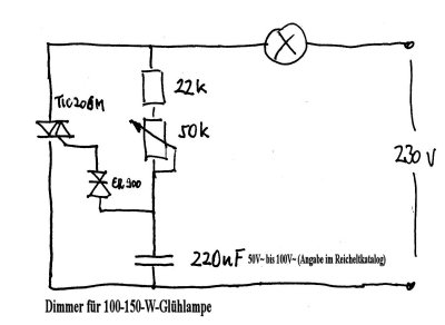

OP #1339156
Vielen Dank für Eure Hilfe.
Würde es denn so gehen, wie der geänderte Schaltplan zeigt?
Die Widerstands- Poti- Kombination dient nur zum Einstellen, sie würde
später durch einen festen Widerstand ersetzt.
Nach Peters Anmerkung müßte also ein Keramikkondensator mit 50-100V~ (so
steht es im Reicheltkatalog) ausreichen? Würde gut in das verfügbare
Volumen passen).
Beim Original der Schaltung von HD Teuteberg kam es wohl nicht so sehr
auf das Volumen an, deshalb der große Kondensator, bei mir aber schon.
Viele Grüße
Egon

#1339253
Besser ist ein Folienkondensator. Die Entlade-Stromimpulse müssen
möglichst hohen Spitzenwert haben, damit das triac satt gezündet wird.
Keramikkondensatoren sind für Impulsbetrieb weniger geeignet. Beim
Einzelexemplar gilt : Versuch macht kluch.
220 nF ist ein eher seltener Wert für den Kondensator im Zündkreis. 47
nF sieht man meistens, bei Triacs mit kleinem Zündstrom reicht auch
10nF.
Übrigens, an "Ich" : wenn der Kondensator durchschlägt, ist der Eingang
des Triac kurzgeschlossen, dann bleibt eben das Triac gesperrt.
