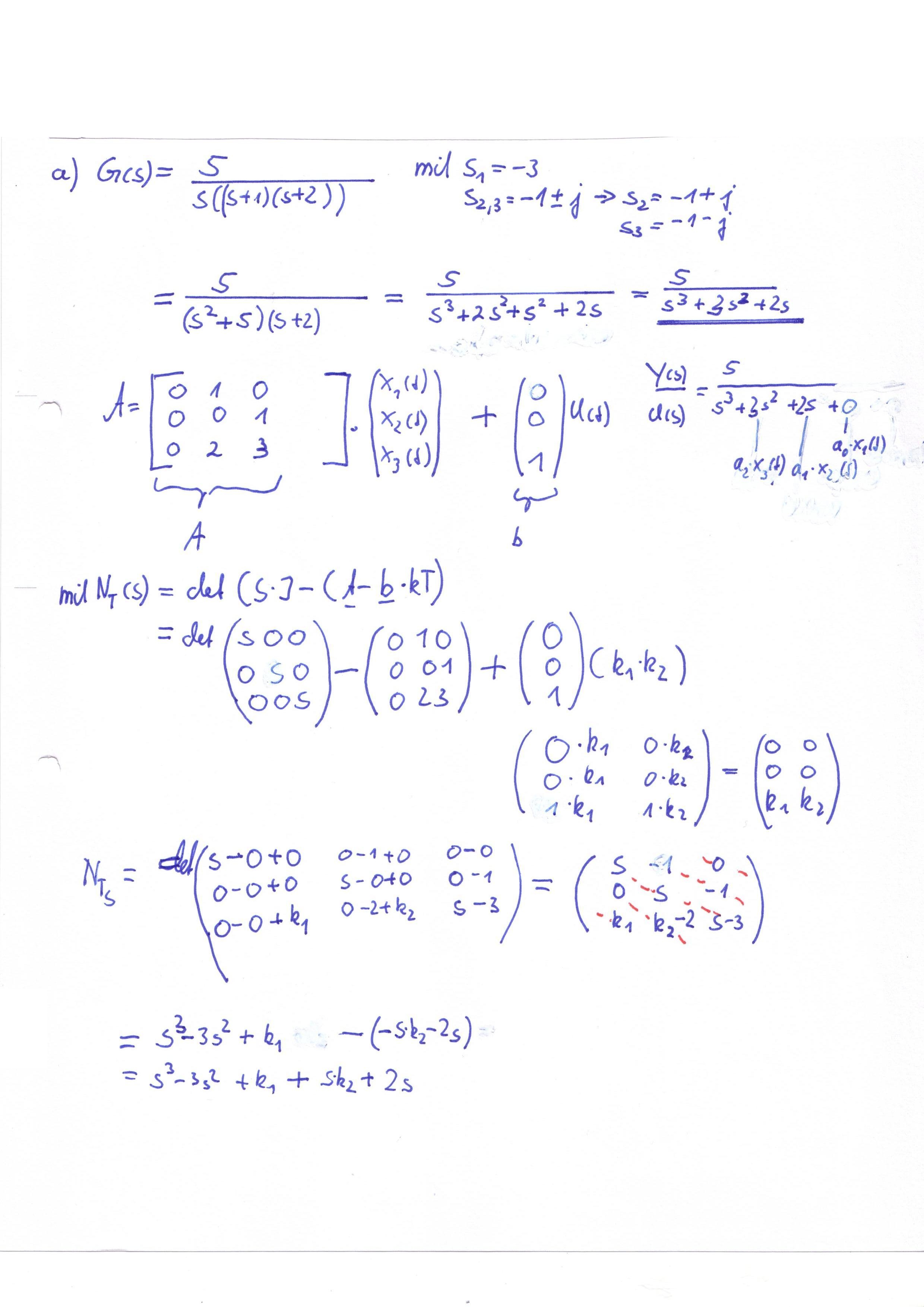

Hallo Leute,
ich habe wieder mal eine Frage zum Thema Regelungstechnik. Ich habe die
Übertragungsfunktion im Anhang. Wie komme ich von dieser auf die
Zustandsdarstellung? Wenn ich die Matrix A und b bestimme kann ich
relativ leicht die Ss Matrix bestimmen (Steuerbarkeitsmatrix).
Welchen Sinn hat das Ganze? Geht es nur darum durch Festlegen der Pole
die Grenzen der Reglungskurve festzulegen?
Danke & Gute Nacht...
Gast #1339394
a)+b)
Am einfachsten Steuerbarkeitsnormalform bestimmen, da dies wie verlangt
den Reglerentwurf einfach macht. Auch kann man die
Steuerbarkeitsnormalform relativ einfach bestimmen (siehe Buch,
Vorlesung,...)
Dann den Regler mit der Steuerbarkeitsnormalform entwerfen. In der
Vorlesung und Bücher wird für diesen Spezialfall dies genau erklärt.
Da die Steuerbarkeitsnormalform existiert ist das System steuerbar :-)
c)
Ackermanformel anwenden

OP #1339870
Irgendwie tue ich mich doch schwerer bei der Aufgabe a) Ist mein Ansatz
so richtig?
Wo finde ich dazu mal Beispielaufgaben? Ich komme mit dem Schema noch
nicht so zurecht.
Die Steuerbarkeit ist ja einfacher, wenn die det(Ss) vollen Rang hat ist
diese steuerbar.
