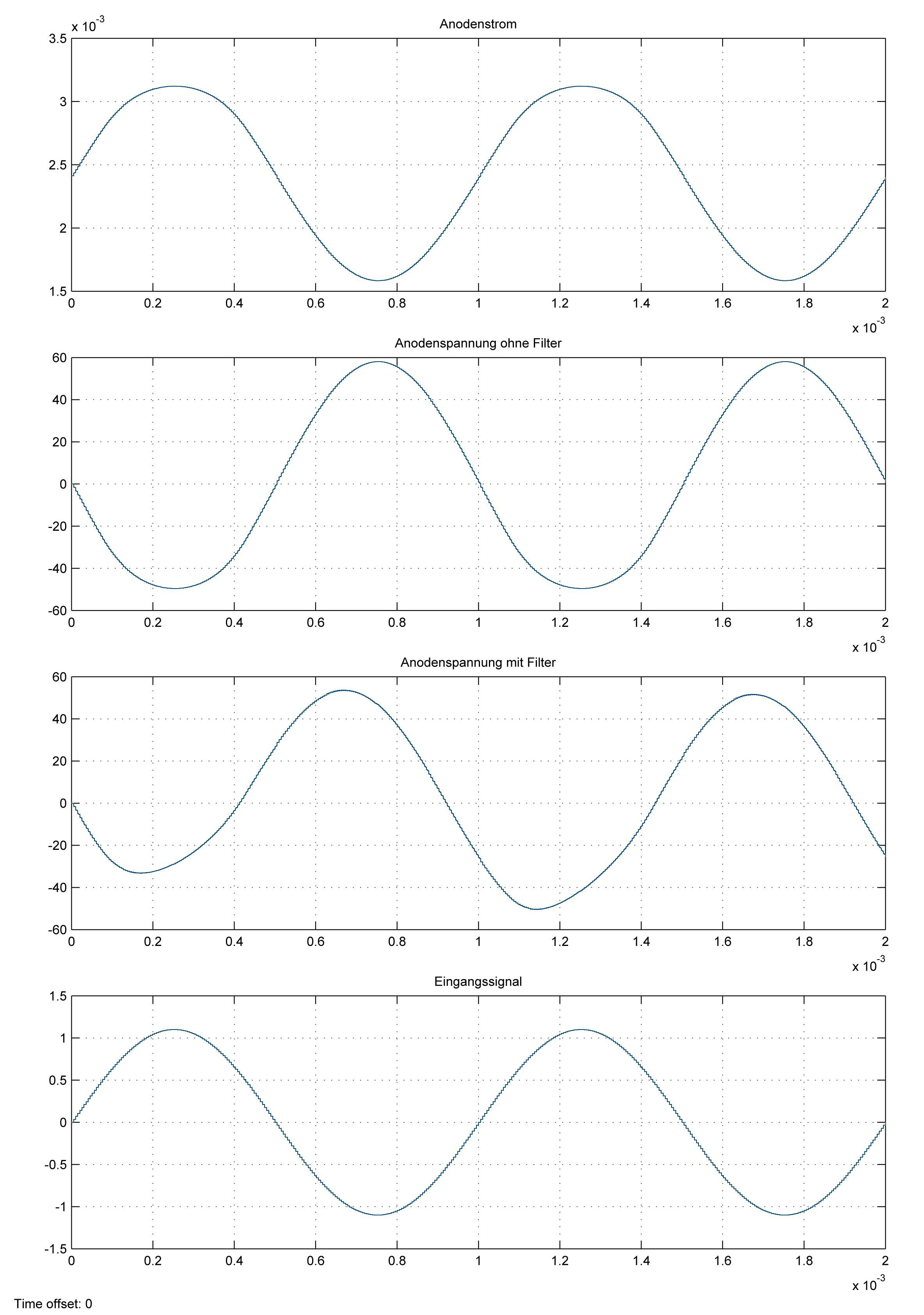

Hallo Forengemeinde,
hab da ein kleines Problem mit einem Shelv-EQ, den ich für eine kleine
Matlab-Bastelei brauche. Geht dabei um die Modellierung von Röhrenamps,
allerdings mit einem anderen ansatz: Komplette modellierung von Röhren
und analorgen Bauteilen. Im Anhang findet ihr einen kleinen Plot aus
Simulink. Der Filter ist als IIR in der DF II implementiert mit dem
entsprechenden Block aus Simulink, wobei die Konstanten mit einer
kleinen Funktion berechnet werden. Für die Konstantenberechnung benutze
ich das hier als Referenz:
http://www.musicdsp.org/files/Audio-EQ-Cookbook.txt
Jetzt zum Problem: Wie ihr seht, veranstaltet der ziemlich unschöne
Sachen mit meinem Signal. Die Signalform sollte sogut wie nicht
verändert werden, was jedoch der Fall ist. Kann man vielleicht mit einer
anderen Implementierung oder einer grundsätzlich anderen Filterform ein
besseres Ergebniss erreichen?
Hab echt schon viel versucht (andere Form, Konstantenberechnung auf
anderem Weg...) und ich komm einfach nicht weiter. Hoffe ihr könnt mir
da weiterhelfen...
Grüße,
Stoney

Hm, naja das Ganze soll dann später eigentlich in ein oder mehreren DSPs
Platz finden und wirklich zu einem Verstärker werden. Die Spice-Modelle
sind zwar ganz gut und auch ziemlich genau, aber es fehlen ein paar
Sachen. Mein Modell arbeitet etwas anders, dafür hab ich aber auch fast
alles mitmodelliert immoment. Außerdem kann man Spice ja nicht auf einem
DSP laufen lassen :) Aber lasst uns mal bei dem Filter bleiben, die
Modellierung ist wieder eine Sache für sich. Wenn der passt bin ich
nämlich soweit fertig mit dem Anodenfolger in allen grundlegenden
Schaltungsvarianten und kann den Kathodenfolger anfangen.
