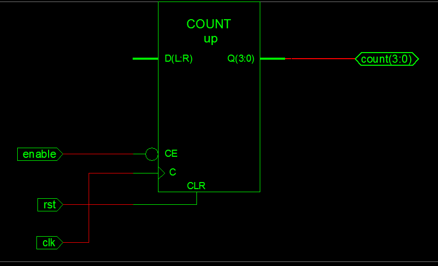

Moderator (Firma: Titel) Persönliche Seite #1340433
> Sollte der Code jetzt so funktionieren?
Der Code hat auch vorher schon funktioniert (Screenshot
RTL-Schematic)...
Das Problem liegt irgendwo in der Hardware. Kontrollier nochmal deinen
Takt (Überschwinger, Flankensteilheit...).
> Falls leds dann die Idee: einfach falsch verdrahtet...
Das wäre zu einfach, aus der geposteten Reihe ist keine (einfache)
Vertauschung zu erkennen.
