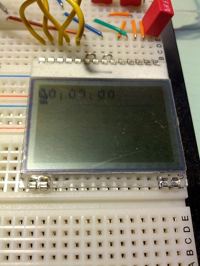

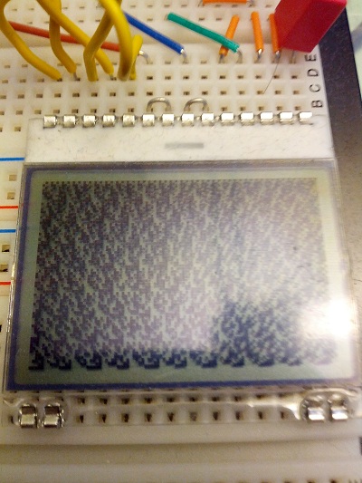

von EGS_TI (Gast)
Wenn ich ein 'A' ausgeben möchte erhalte ich das hier.

von EGS_TI (Gast)
Ich möchte immer noch das 'A' auf Position Page 1 und Column 1 ausgeben
und es erscheint jetzt diese Anzeige.
Die Nullen und Doppelpunkte werden durch meine eigenen Funkionen
dargestellt.

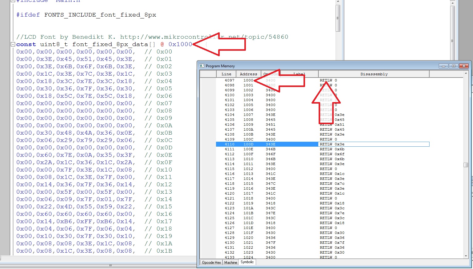

Hi, ich nochmal...
Habe mir mal den Programmspeicher in der IDE angeguckt siehe mein Bild.
Könnte es sein, dass der RETLW Befehl dort irgendwelche Probleme macht?
Vielen Dank für Eure Hilfe!!
von Jan M. (mueschel)
Hallo EGS_TI,
das ist kein Problem, das sind ja einfach nur Daten und kein
Programmcode der jemals augeführt wird. Dass der Disassembler dort meint
einen Befehl zu erkennen liegt nur daran, dass er keine Möglichkeit hat,
Code und Daten zu unterscheiden.
von EGS_TI (Gast)
Ja, is ja klar, dass das nicht ausgeführt wird, aber ich schreibe doch
eigentlich an die jeweilige Adresse nur das was im Font-Array drin
steht. Und da steht doch nicht überall eine 34 davor.
Ohjeee, der Programmspeicher des PIC ist 14 Bit breit.. Das könnte
eventuell das Problem sein. :(

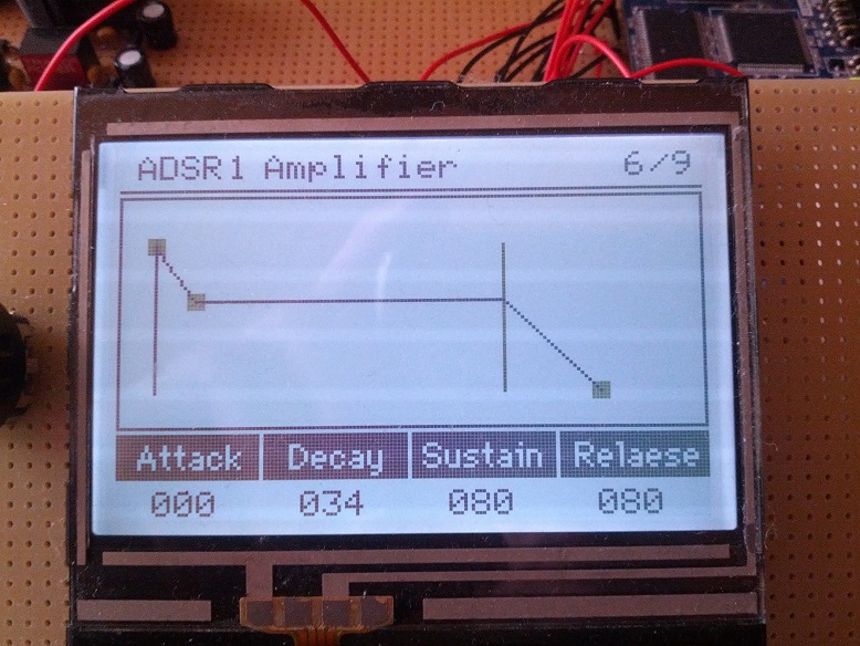

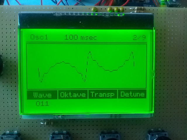

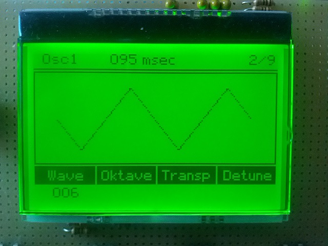

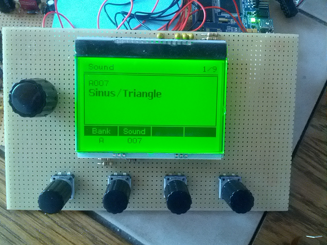

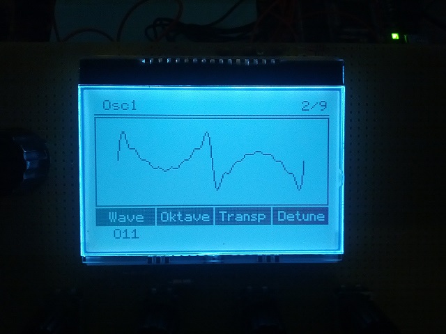

von Rolf D. (rolfdegen)
Hallo zusammen
Eigentlich will ich hier im Trade nicht über die Entwicklung an meinem
AVR-Synthesizer schreiben. Das kann man ausführlich im CC2-Forum tun
wenn man Lust verspürt und Interesse an Musikelektronik hat :).
Link zu meinem Synthesizer-Projekt im CC2-Forum:
http://www.cczwei-forum.de/cc2/thread.php?postid=81924#post81924

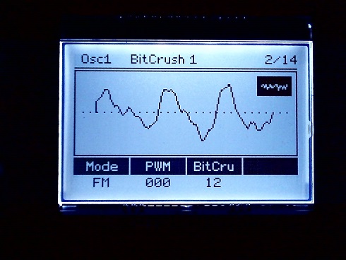

Aber weshalb ich hier poste ist die Tatsache, das ich für die
Menüsteuerung in meinem Synthesizer ein DOGXL160W-7 Display verwende und
einen Teil der EADOGM-Library 0.94 hier aus dem Forum. Besten Dank an
die Entwickler :=)
Ich habe davor ein anderes Grafik Display eDIP160W-7 verwendet, das ich
wegen der schlechten Performance gegen ein neues Display vom Typ
DOGXL160W-7 ausgewechselt habe. Den Neukauf hätte ich mir allerdings
sparen können. Denn bei genauer Betrachtung des alten Displays (siehe
Bild 1) ist mir aufgefallen, das im Inneren das gleiche Display
verwendet wird, nur mit einer Platine davor, auf der ein ATMega128 mit
12MHz für die Displayansteuerung sitzt. Da ich das neue Display direkt
über die SPI-Schnittstelle meines Xmega-Controller mit 8MHz ansteuern
kann, ist die Darstellung von Text und Grafik wesentlich schneller als
beim alten Display.
Im Vergleich zum alten eDIP160W-7 Display (weises LED-Backlight), ist
die Ansteuerung des neuen Displays (günes LED-Backlight) etwas
aufwendiger. Aber das ganze ist kein Hexenwerk und im Internet gibts
eine Menge freie AVR-Library's für die DOG-Displays. Mein nächster
Schritt ist jetzt die Implementierung von einfachen Grafikfunktionen um
Wellenformen und Linien dazustellen. Mal schaun wie ich das wieder
hinbekomme.

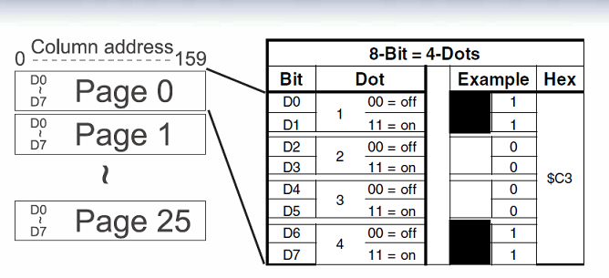

Im Anhang ein paar Pics vom alten und neuen Display. Zusätzlich eine
Plot-Funktion die einen Punkt setzt (nur für DOGXL160 geeignet). Die
Routine ist noch nicht optimiert. Reicht aber aus um eine Wellenform aus
dem Programmspeicher dazustellen.
Gruß Rolf
Anhang: Plot-Funktion
// draw point to screen
void LCD_Set_Point(uint8_t x, uint8_t y)
  // X-Position setzen
  xpos = x;
  y = 103 -y;
  // Pixelposition im Byte berechnen
  uint8_t byte_pos;
  byte_pos = (y/8)*2;
  ypos = byte_pos;
  // Datenbyte für Punkt
  uint8_t disp_data;
  disp_data = 0x00000001;
  // Punktposition im Datenbyte berechnen
  uint8_t pix_pos;
  pix_pos = y % 8;
22
  disp_data = disp_data << pix_pos;
23
24
25
  // disp_data in 2 Byte zerlegen
26
  uint16_t disp_data1 = 0;
27
  for (uint8_t j=0; j<=8; j++)
28
29
    uint16_t bit1 = disp_data & (1<<j);
30
    disp_data1 += (bit1 << j);
31
32
  uint16_t disp_data2 = (disp_data1<<1);
33
  disp_data1 += disp_data2;
34
  uint8_t disp_data_h = (disp_data1>>8);
35
  uint8_t disp_data_l = (disp_data1&0b11111111);
36
37
  // High und Low Byte ans Display senden
38
  lcd_moveto_xy(ypos,xpos);
39
  lcd_data(disp_data_l);
40
  lcd_moveto_xy(++ypos,xpos);
41
  lcd_data(disp_data_h);
42
Hallo Jan,
Bei der Programmierung der Grafik-Routinen für das DOGXL160W-7 Display
tue ich mich etwas schwer.Ich benötige eigentlich nur eine Punkt- und
Linien-Funktion. Ich habe es jetzt irgendwie hinbekommen, einfache
Linien mit dem Bresenham-Algorithmus zu zeichnen. Aber das ganze läuft
noch nicht so rund. Beim zeichenen treten noch Pixel-Fehler auf. Ich
benutze für das setzen der einzelnen Punkte ein 160*13 Byte großen
Speicherbereich im Xmega128A1. Da ich für die Wellenform-Darstellung von
links nach rechts zeichne, müsste es möglich sein, den Speicherbedarf
auf maximal 13+1 Byte zu reduzieren. Die Idee: Wird für einen Pixel eine
neue X-Position berechnet, lösche ich die 13 Bytes für die alten
Y-Positionen (104 Zeilen/8),speicher den neuen Y-Wert in das 1.Byte und
übertrage es zum Display. So spare ich Zeit und komme ohne großen
Speicherbedarf aus. Soweit die Theorie.. Mal schaun obs klappt :=).
Gruß Rolf
Hallo
Hier noch ein paar Pics. Gut zu erkennen die Pixel-Fehler. Im Anhang die
kompletten C-Funktionen fürs zeichnen einer Wellenform auf dem
DOGXL160W-7.
Gruß Rolf
Hallo
Der Fehler in der Pixeldarstellung habe ich zwar noch nicht gefunden,
aber ich konnte die C-Funktion fürs Zeichnen einer Linie jetzt so
abändern, das sie nur noch 13 Byte im Ram benötigt (siehe Anhang).
Gruß Rolf
Hallo zusammen..
Ich habe den Fehler gefunden. Die Pixelfehler wurden durch die
Zeichenrichtung von Unten nach Oben verursacht wenn x1 > x2 war.
Jetzt habe ich eine if-Abfrage implementiert, die die Zeichenrichtung in
Y-Richtung ändert, wenn x1 > x2 ist.
Funktion zum zeichnen einer Wellenform auf dem Display.
wave_adr = wave_index *256;
    for (uint8_t i = 0; i < 128; i++)
        yplot = pgm_read_byte (&(avrx_bank00[wave_adr]));
        yplot = 255-yplot;
        yplot = (yplot/6)+22;
        x1=i+15;y1=yplot;
        if (x1 < x2)                            // if x1 < X2 draw from up to down
             LCD_Plot_Line(x1,y1,x2,y2);
        else LCD_Plot_Line(x2,y2,x1,y1);        // else draw form down to up
        // next sample_adr.
        xplot++;
        wave_adr = wave_adr + adr_offset;
        x2=x1;y2=y1;
Die Buffergröße für die Zeichenfunktion konnte ich stark reduzieren.
Jetzt werden für das zeichnen einer Wellenform nur noch 13 Bytes im Ram
benötigt. Darin werden die Y-Pixel für einen Samplewert gespeichert und
wieder gelöscht, wenn x1 um eins erhöht wird. Die kompletten Routinen im
Anhang.
Gruß Rolf
Hallo
Im Anhang noch drei weitere Funktionen zum zeichnen eines Rechtecks
(Rahmen oder gefüllt), einer vertikalen und horizontalen Linie. Die
Funktion zum Zeichnen eines gefüllten Rechtecks ist hier allerdings noch
sehr langsam, da jeder Pixel einzeln gesetzt wird. Ich denke das man
dies noch optimieren kann, indem man direkt 4 Pixel in eine
Speicheradresse schreibt bzw ausliest. Momentan wird jeder Pixel einzeln
mit dem Inhalt einer Speicheradresse (4 Pixel) maskiert und
abgespeichert. Eine Speicheradresse beinhaltet 4 Pixel (Y-Richtung) und
4Bit für die Grauwerte.
Gruß Rolf

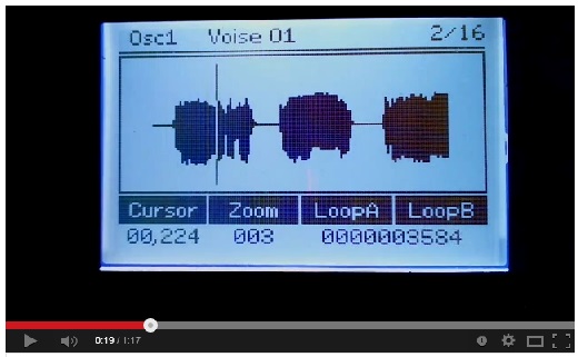

Hallo zusammen..
Da ich gerade an einer Scope-Funktion für den AVR-Synth "bastle" habe
ich mal schnell ein Video davon gemacht.
http://www.youtube.com/watch?v=_IJ8TA7NLr0
Die Scope-Funktion bekommt später eine eigene Menü-Seite im AVR-Synth.
Im Moment funktioniert sie sobald eine Taste auf dem Keyboard gedrückt
wird. Meine Idee ist es, im Osc-Menü oben rechts ein kleines
Mini-Fenster anzuordnen, in dem das Audiosignal vom Ausgang angezeigt
wird. So kann man direkt sehen welchen Einfluss die ausgewählte
Oszilator-Wellenform auf das Ausgangssignal hat.
Gruß Rolf

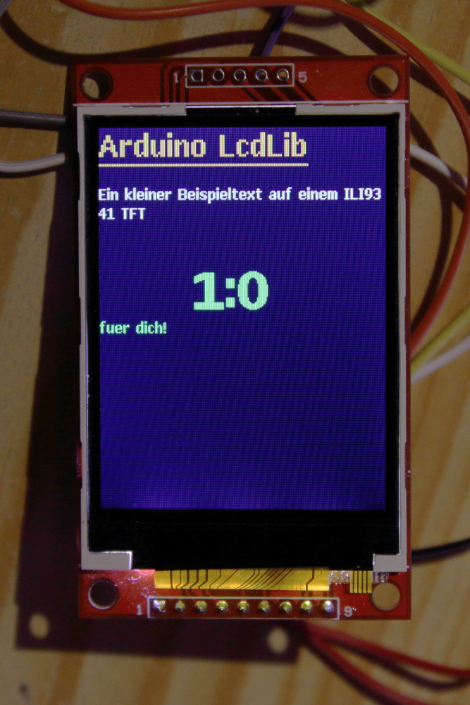

von Gerhard G. (g_g)
Hallo Jan M.
habe dein Library für ein 240x320 Farb-LCD getestet.
Hintergrund und Vordergrund kann ich einstellen und funktioniert
bestens.
Ebenso die Cursor-Steuerung lcd_set_pixel_xy()
Aber die eigentliche Ausgabe für Text:
void lcd_write_font_byte(uint8_t b)
usw..
funktioniert nicht!
Hier fehlt mir irgendwie der Zusammenhang mit der Font-Geschichte!
Vielleicht kannst du mir da weiterhelfen.
Danke
G.G.
Hallo Gerhard,
lcd_write_font_byte() ist eine Hilfsfunktion für die Font-Library.
Diese nutzt ein #define in font.h, das eine Funktion festlegt, die die
Daten ans LCD schickt:
https://github.com/mueschel/lcdlib/blob/master/font.h#L115
#define LCD_WRITE(x)       lcd_data((x))
Dort muss dann lcd_write_font_byte() angegeben werden anstelle von
lcd_data().
Hallo Jan,
funktioniert bestens!!
Habe ein TFT-1.8" (ST7735) Display genommen. Das Display hat die selbe
Adressierung und die Register stimmen auch.
Noch ein Vorteil: die ganze Sache funktioniert auch mit printf(),
was bei den meisten TFT-Lib's nicht der Fall ist. Das komplette
Überschreiben von Text ist auch möglich.
Werde die nächsten Tage mal den Code (Atxmega..) hier einstellen!
Vielen Dank nochmals
G.G.

ich versuche seit mehreren Stunden eine Grafik auf dem Display
auszugeben. Leider ohne Erfolg!
Jetzt möchte ich einfach nur eine Linie Anzeigen.
µC: Atmega8
Display: Dogm 132
int8_t Balken[] PROGMEM = {
0xFF, 0xFF, 0xFF, 0xFF, 0xFF, 0xFF, 0xFF, 0xFF,
lcd_moveto_xy(0,0);
lcd_draw_image_P(Balken,1,8,NORMAL);
bei diesem code sehe ich folgendes:
 X0-
Y0 oooooooo
|  oooooooo
   oooooooo
   oxoooooo
   oxooxoox
   oxooxoox
   ooooxoox

von hive live (Gast)
Hallo
Ich habe jetzt das dogm128 am laufen aber die Grafiken werden noch immer
wie im Post oben dargestellt.
Ich bin für jede Hilfe dankbar
0x1, 0x1, 0x1, 0x1, 0x1, 0x1, 0x1, 0x1,
versuch es hiermit.
von hive liver (Gast)
Hallo
die Ausgabe auf dem Display bleibt die gleiche. Ich weis nicht was ich
noch probieren kann. Ich habe das Display von DOGM132 auf DOGM128
gewechselt. Ich habe auf die neuste Version der Lib gewechselt. Ich weis
nicht mehr wie oft ich den ganzen Verlauf hier gelesen habe um das
Problem zu beheben.
Ich habe unterschiedlichste Bilder Konvertiert aber die Ausgabe war fast
immer dieses Streifenmuster oder ein vielfaches davon. Ich habe jetzt
~20Std in dieses Problem investiert. Ich bin für jede Hilfe oder
hinweise dankbar.
Die Ausgabe von Buchstaben funktioniert aber Tadellos.
probiere es mal mit "const"
const int8_t Balken[] PROGMEM = {
Gruß G.G

Nach langer Zeit ein kleines Update:
Es gibt jetzt auch eine Variante der Lib, die mit Arduino verwendet
werden kann, hier im Foto ein ILI9341 TFT (240x320px), angesteuert mit
Hallo Thomas,
klar schaue ich hier noch rein, aber nicht jeden Tag.
So ungefähr sieht ein Minimalbeispiel aus, um zwei unterschiedliche
Texte auszugeben:
  lcd_init();
  lcd_clear_area(0,240,0,320);
  lcd_moveto_xy(6,0);
  lcd_set_font(FONT_PROP_16,NORMAL | WRAP);
  lcd_putstr("A long text that might warp around to the next line");
  lcd_moveto_xy(15,80);
  lcd_set_font(FONT_DIGITS_32,NORMAL);
  lcd_putstr("1:0");
Wegen der verschiedenen Schriftarten: Hast du auch alle Schriftarten
eingebunden? In font.h kann man die jeweiligen #define (ab etwa Zeile
20) ein- und auskommentieren um Speicher zu sparen.

von Gerhard G. (xmega)
habe mal vor ein paar Jahren folgende Dateien verfasst.
Atmega644 und DOGXL160/I2C
//LCD_RST  PC2  Display RST  PIN 29
//SDA       PC1  Display SSA  PIN 31   4,7K an 3,3V
//SCL      PC0  Display SCK  PIN 32  4,7K an 3,3V
//              Display D6      PIN 26  an 3,3V
//              Display BM0     PIN 30   an 3,3V
//              Display CD  PIN 27  an GND
//              Display A2  PIN 28   an GND
Siehe Anhang ZIP
Gruß G.G.
von Achim S. (achims)
Hallo Gerhard
danke für deine Hilfe. Bin schon dabei es anzuschauen. Hat der Code auf
dem AT644 funktioniert?
achim
von GG (Gast)
Ich habe das für Atxmega.. programmiert.
Anschließend nach Atmega644 umgesetzt.
Mußte auch die I2C Lib wechseln.
Stelle heute Abend mal ein Bild mit der Displaydarstellung ein.
Hier mal die Anzeige auf dem Display.
Hat wunderbar funktioniert!
Gruß G.G.
Sieht richtig gut aus, besonders mit der Uhr. Bin gespannt ob ich das
auch so schaffe

Sollte das nicht funktionieren, ist die Pixeldarstellung von der du
immer schreibst fehlerhaft.
