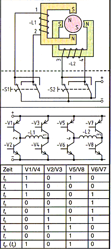

Hi Leute, ich stehe gerade vor einem "denktechnischem Problem". Wie
muss ich Freilaufdioden bei einer Induktivität schalten, die in der
Mitte einer H-Brücke sitzt?! Will heißen, ich baue eine H-Brücke mit
Transistoren und in die Mitte setzte ich einen Motor. Je nachdem wie
die Brücke jetzt ausgeglichen ist, fließt entweder Strom von links nach
rechts oder von rechts nach links. Da es sich hier um eine Ansteuerung
von einem unipolaren Schrittmotor handelt, geht die Umschaltung
"digital" (also eine Rechteck-Wechselspannung wenn man so will).
Also, wo und wie müssen die Dioden rein?
P.S. Bitte keine Hinweise auf den L293D. Ich möchte es diskret
aufbauen!
Thx!
von Zoltan (Gast)
du musst jedem Transistor eine Diode parallel schalten, und zwar so
dass die Kathode der Dioden in Richtung Plus zeigt.
Zoltan
von nobody0 (Gast)
Es geht auch der Spule zwei in Anti-Serie geschaltete Zenerdioden
parallel zu schalten. Dadurch wird die Selbstinduktionsspannung auf die
Durchlaßspannung + 0,7 V reduziert.
von Peter Löschnig (Gast)
Varistor oder bidirektionale Schutzdiode (SMBJ...) etwas über der
Versorgungsspannung, oder RC Glied
die Induktionsspannung auf die Versorgung abzuleiten, kann zu Störungen
an der Periferie führen
Peter

von Ratber (Gast)
Wo ist das Problem ?
Ok,ich weiß schon wo der Denkfehler liegt ;)
Zunächst versucht man das Problem wie üblich direkt am Verbraucher zu
erschlagen aber für jede Stromrichtung eine Freilaufdiode am
Verbraucher is eben nix gutes oder ? ggg
Denken wir mal nach wen wir eigentlich schützen wolllen.
Es sind die Transistoren.
Also warum nichtmal die zu schützenden Komponenten direkt abdecken ?
Den Leitungen zwischen Verbraucher und Halbleiter tut es für
gewöhhnlich nicht weh und bei etwas Schirmung mutiert die Schaltung
auch nicht zum Sender.
Wenn wir also über die Kollektor-Emitterstrecke jeweils eine Diode
legen (Natürlich richtigherum)sind die Transistoren geschützt und die
Störung (Rückinduktion) kann die Schaltung nicht in richtung
Versorgungsspannung verlassen.
Natürlich sollten die Dioden in Spannung und Schaltgeschwindigkeit den
Anforderungen der Schaltung entsprechen.
Die etwas behäbigen 1N4xxx sind für Hohe Schaltfrequenzen dann doch
eher ungeeignet.Da Sollte man also im Zweifelsfalle nicht am Falschen
Ende sparen.
Ach ja ,bevor ich es vergesse.
die beiden Transistorpaare würde ich noch mit einigen Gattern
gegeneinander verriegeln.
so kann bei Programmtests und Controllerabstürzen nix passieren.
@Ratber
warum soll sie Induktionsspannung nicht über die Dioden Richtung
Versorgung abfließen, die  Durchlassspannung  <1V wird sie nicht daran
hindern!  auf der Versorgung gibt es dann Spannungspitzen
(halt in die andere Richtung, irgendwo muss sie ja verbruzelt werden)
man muss beim Design aufpassen, dass es dadurch keine zusätzlichen
Störungen gibt
Peter
