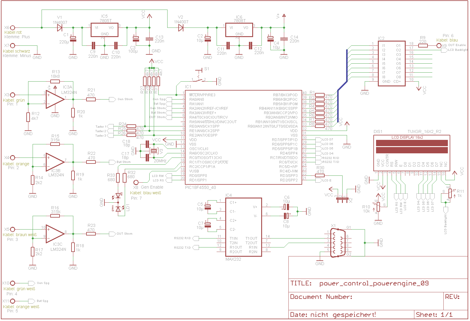

möchte euch mal fragen ob ihr mir meine kleine "neue" Steuerung für mein
Kraftwerk ansehen könnt.
Im Anhang ist die Schaltung mit der "Steuereinheit".
Ich denke ich habe alles notwendige in den Schaltplan gezeichnet (ist
leider kein schöner Schaltplan...)
Bitte schreibt ob irgendetwas nicht ganz passt.
Grüße
Lukas

>Eagle darf sich aussuchen, wie es RB mit dem ULN verbindet?
stimmt ich hab getrixt, da ich nicht weis wie ich im Eagle den Bus
anwende, aber es sieht ein bischen schöner aus. Aber ich werde mal die
Eagle Anleitung weiterstudieren...
Ich werde die Schaltung nicht Layouten sondern auf Lochraster aufbauen,
darum störte es mich nicht so, aber es ist nicht korrekt Stimmt...
>Das 1k Poti vor der Hintergrundbeleuchtung is nix. Das brennt weg, je
>nach Display. Festwiderstand vorsehen...
OK wusste ich nicht, bei einem Westwiderstand kann ich ja gar nicht
"dimmen", bzw die Leuchtstärke ändern.
Könnte ich stattdessen einen FET nehmen und den mit einem Poti
ansteuern? oder soll ich die Leuchtstärke gleich mit PWM einstellen? Hat
halt weniger Verluste...
