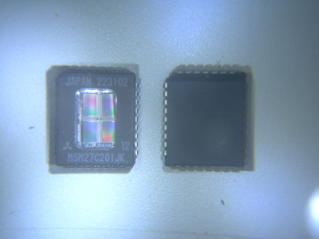

Kann man PLCC32 Eproms löschen?
Persönliche Seite #1340518
Travel Rec. schrieb:
> Aufbohren ;-)
joa, das geht wirklich, der bohrer muss aber kleiner als die die sein
damit
die anschlüsse - die dummerweise so einen bogen bilden - nicht
mitabetragen werden.
Aber spass bei seite, ein W27C256 ist z.b. ein EEPROM und nciht EPROM,
also wenn es Winbond teile sind kannst du glück haben.

Gast #1340627
>> kann man gebrauchte 27c256 und 27c1001 plcc32 löschen?
> Nein, es muss ein für UV durchlässiges Fenster vorhanden sein.
Stimmt so nicht. Man benötigt halt energiereiche Strahlung, die trotz
fehlendem Fenster zum Chip durchkommt, z.B. eine Röntgenquelle.
#1340629
EPROMs mit Fenster, wie auf dem Bild links, kannst Du löschen ( mit
herkömmlichen Mitteln ). Die heißen dann aber streng genommen nicht
PLCC, denn das P steht für plastic und die mit fenster sind aus Keramik.
EPROMs ohne Fenster, Bild rechts, sind so genannte OTPs, one time
programmable, also nur einmal programmierbar, nicht löschbar -> Tonne.
