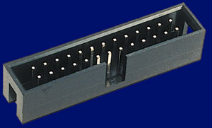

den adapter kann man sicher verwenden. die 10pins müssen mit dem 10pin
isp stecker auf dem ziel verbunden werden. welche software den
programmer allerdings nutzt, kann ich dir nicht sagen; scheint jedoch
STK200/300 kompatibel zu sein. ich würd lieber das original mit dem HCT
aufbauen

guck mal im datenblatt deines avr´s. dort wirst du die leitungen mosi,
miso, clk und reset wiederfinden. die jeweils mit deinem progger
verbinden. gnd natürlich nich vergessen als bezugspegel. und dann die
versorgungsspannung am avr einschalten und das erste proggen probieren,
würd ich sagen.
der n.c. pin ist unwichtig, weil "not connected". hat also keinerlei
funktion. den widerstand kann man sich auch sparen. ist wohl zur
ansteuerung einer led vorgesehen, die dann das fertige programmieren
signalisieren soll
hoffe das hilft mehr...
Ich hoffe ich  nerve nicht zu sehr, aber ich hab noch ein paar Fragen:
Im Tutorial ist die Stiftleiste 6-Polig und hat eine
Versorgungsspannung, kann ich bei dem verlinkten Adapter auch eine
6-Polige nehmen, wo nur ein Pin an Masse liegt? Und da brauche ich
keine Versorgungsspannung oder?
Martin
Ja, so würde ich das auch sehen. Bei deinem verlinkten Adapter ist keine
Versorgungsspannung notwendig, kannst sie also bei der Stiftleiste
weglassen. Prinzipiell kannst du das eigentlich machen, wie du willst.
Du brauchst MISO, MOSI, SCK, RESET und GND. Must nur auf die richitge
Verbindung achten.
