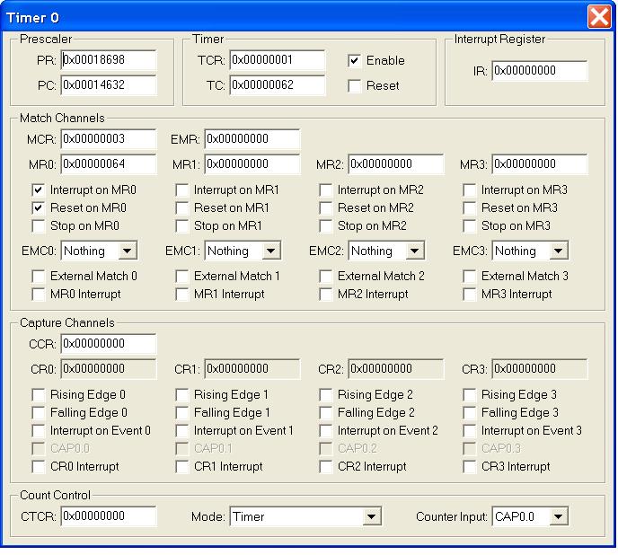

Guten Morgen,
ich hbae ein Timerproblem:
Bei mir läuft die Peripherieclock PCLK mit 55.592 MHz (PCLK = CCLK).
Mit Vorteiler 553dez (55.296 MHz / 553dez) erreiche ich 99.992,766 KHz
T0PR = 0x00000229; 553dez = 229hex
99.992,766 KHz / 100dez (0x64) = 999,927 Hz (1ms)
T0MR0 = 0x0064;
D.h die ISR wird jede 1 ms aufgerufen. In der ISR Routine zähle
incrementiere ich timer0_MS_counter bis 1000, da wird timer0_SEC_counter
incrementiert um Secunden zu zählen.
Aber irgendwie wird die Secunde nach 4 sec incrementiert?
Sind meine Berechnungen falsch.
Ich brauch für meinen Code einen Timer mit 1ms Auflösung.
Für Korrekturen oder Alternativen bin ich sehr dankbar.
Ganz sicher? Von Haus aus hat der CCLK/4.
Weshalb verwendest du krampfhaft Hexzahlen, wo dezimale Zahlen mehr
Aussagekraft haben? Compiler und Maschine ist das völlig egal.
Weshalb lässt du den Compiler nicht selber rechnen, also beispielsweise
sowas wie
  T0PR = PCLK / 100000;
  T0MR0 = 100000 / 100;
Keine Sorge, das wird schon vom Compiler und nicht erst zu Laufzeit
gerechnet.
Dann wäre auch diese Diskrepanz vom Tisch:
  T0PR = 0x00000100;  // Prescaler auf 99,99 KHz
OP (Firma: ARM LPC2134, uVision3, in C)
Danke für den Tipp.
Die PCLK = CCLK, VBP DIVIDER ist auf 0x01 eingestellt,
hab unter Peripherals kontrolliert.
Jetzt läuft die Variable timer0_MS_counter sehr langsam, es sieht als
wäre es secunden counter, ich lasse das ganze im Simulation Modus
laufen.
Ist meine Rechung falsch?
T0PR = 553;
