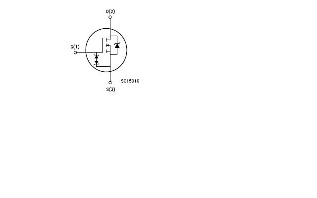

Hallo,Leute!
Ich bin mit meinen Überlegungen ins Sackgasse gewandert.
Ich werde mich freuen wenn jemand hilft mir meine Wissenslücke zu
schließen.
Auf dem angehängtem Bild ist ein MOSFET abgebildet.Ich muss die
Funktionen von ihm beschreiben.Es war auch nicht so schwer bis ich zu
den antiparallelen z-dioden zwischen Gate und Source gekommen bin.Wozu
braucht man gleich zwei davon.Freilaufdiode hat mir auch ein paar Fragen
bereitet.Warum ist es auch ein z-diode?
Danke in voraus.
Gast #1340643
Nene die Dioden da sind als ESD Schutz fürs Gate gedacht.
Das mit der Durchbruchspannung stimmt - aber gerade deswegen ist hier
eben nicht schluss aus ende ;)
Gast #1340648
Hab jetzt im Wiki nachgeschaut.Das sind eindeutig die z-dioden(englische
Bezeichnung).Die Gedanken mit ESD-Schutz sind Intetessant. Wieso sind es
aber zwei GS-Diode.
Gast #1340651
weil sonst würde dir die gate funktionalität flöten gehen, so kannst bei
einer z-spannung von ca. 5 V enen schutzt von +/-5V einbauen, sprich die
spannung dorthingend begrenzen bzw. variieren es wären z.B. +5 und -16V
möglich etc.
