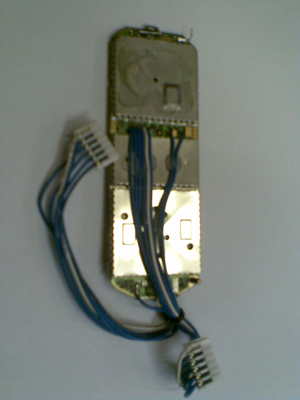

Peter schrieb: >>Bei einem 1000 EUR-Fahrrad > > Der beste Tip von allen: Kauft euch nicht so sauteure Fahrräder. Ich > fahre wirklich nicht gerade wenig und mir hat in all den Jahren noch nie > einer das Rad geklaut. Aber ich bin halt der Meinung, ein Fahrrad ist > ein Gebrauchsgegenstand und kein Statussymbol. Darum tuts auch ein > billiges, nicht so klaugefährdetes. meinen Kindern werden auch die "uraltgurken" geklaut -> 1x Li- Zelle, RGM2000, c35-Platine, Mega162/164 (haben gleich 2xRS232) Wenn "scharf", schaltet der AVR das C35 ein, bei einer Erschütterung erfolgt eine Meldung durch Anruf an SIM Speicherplatz 1, wenn das c35 einnen eingehenden Ruf empfängt, wird SMS mit letzter Position an SIM Speicherplatz 1 gesendet. Li Zelle wird vom AVR mit überwacht, leider kommen Nachtfahrten mit Dynamo kaum vor, so das der Akku immer extern geladen werden muß. Ist alles in Kerzenwachs eingegossen und im Frontscheinwerfer versteckt. Gruß Willi
Du verwendest Frontscheinwerfer, die so groß sind, daß man ein C35 darin verstecken kann? Ui.
Rufus t. Firefly schrieb: > Du verwendest Frontscheinwerfer, die so groß sind, daß man ein C35 darin > verstecken kann? > Ui. Ja gute alte "OST" Ware, die C35 werden komplett auseinandergenommen, Display ab, antenne ist aus 2 cm 1,5 Cu Draht, Sim Halter wird direkt angelötet, Systemstecker kommt weg und RX/TX werden über je 100 Ohm mit dem AVR verbunden, über die EA Taste vom C35 löte ich einen SN7002 oder BC848 darüber kann der AVR das C35 einschalten (ausschalten geht auch per rs232) als Akku verwende ich eine runde Panasomic CGR18650 auch direkt ans c35 verlötet und gleichzeitig als AVR und RGM Versorgung (der RGM2000 slabilisiert intern auf 3,3V geht problemlos) und der AVR läuft auch zwischen 3 und 4,1V unter 3V Zellenspannung schalte ich zum Schutz der Zelle den RGM und das C35 ab. Pegel zw C35 und AVR stimmen damit auch.
#1342264
Bitte mit Beweisfoto. Aber es muss ja nicht unbedingt GPS oder GSM sein. Ein Erschütterungs-Funk-Melder (Piezo/Beschl.-Sensor, Mikrocontroller, RFM12) und ein entsprechendes Erschütterungs-Meldungs-Taschen-Empfangs-Gerät sollte doch kompakt aufzubauen sein und ein nachbastelwertes Projekt für das Wiki..
Gast schrieb: > Bitte mit Beweisfoto. > C35-Platine hab ich noch hier, inzwischen löte ich den Kartenleser allerdings direkt auf (auf dem Bild ist noch ein Kabel angelötet) (die komplette Lampe folgt später)
