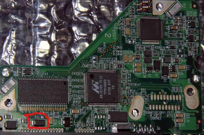

ich habe leider keine Ahnung um was für ein Bauteil es
sich in dem roten Kreis auf dem Bild handelt.
Vielleicht kann mir hier jemand helfen?
Es ist die Platine von einer Festplatte WD5000SAAJS,
das Teil ist verschmort, deshalb kann ich auch
keine Werte mehr ablesen.
Vielen Dank im voraus

Die Bezeichnung "D3" und dass ein Diodensymbol abgebildet ist, deuten
auf eine Diode hin. Was es allerdings für eine ist, kann ich nicht
sagen. Von was für einer Platine isn das Bild?

OP #1341446
herzlichen Dank für die raschen Antworten.
Es handelt sich um eine externe Festplatte mit USB Anschluss.
Mein Sohn hat während dem Betrieb den Stecker von der
Stromversorgung (Netzteil) abgezogen und dann war
das Teil hinüber.

#1341560
holger schrieb:
> Ist ja irgendwie merkwürdig daß man hier immer
> öfter liest, daß Dioden auf Festplatten kaputt gehen.
> Was machen die Leute nur mit ihren Festplatten?
Wie man auch hier wieder sieht: Es liegt an der zunehmenden, starken,
Verbreitung von externen Festplatten.
Früher waren Festplatten fest verbaut, da wurden Betriebsspannung und
Datenleitungen gemeinsam geschaltet und nur im spannungslosen Zustand
angeschlossen und abgeklemmt.
Viele externe Festplattenadapter sind ganz einfach Schrott.
Selbst die Markengeräte: Ich habe eine externe Festplatte, wenn ich die
erst an Spannung anschließe und dann erst an den PC anstecke, dann funkt
es ordentlich und alle USB Ports vom PC melden sich kurzzeitig ab. Grund
sind die Entstörkondensatoren im Netzteil der Festplatte die den Ausgang
auf halbe Netzspannung legen. Diese entladen sich beim Abschließen über
die USB Leitungen. Sowas halte ich für Pfusch³.
Daher wundert es mich eigentlich garnicht, dass die Dinger so oft kaputt
gehen.
Der Fehler liegt daher eigentlich nicht beim Benutzer, sondern ganz
einfach an dem Pfusch den die Hersteller bauen.
