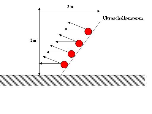

Hallo Liebes Forum,
ich möchte mit Hilfe von Ultraschall Hindernisse in einer Entfernung von
ca. 20cm bis 3m detektieren. Möglichst auf einer Höhe von 2m. Nun würde
ich gerne mehrer Ultrschallkapseln benutzen. Gibt es hierfür schon
Arrays? Momentan habe ich nur die typischen Kapseln gefunden aus den
Roboterprojekten oder Industrie Sachen. Gibt es mal eine gute Übersicht
hierzu? Mich würde die Abstrahlcharakteristik interessieren, welche sind
genauer, wo liegen typische praktische Probleme. Welche Anbindungen gibt
es? Was ist vorzuziehen, USB oder seriell? Wie hoch sind typische
Transferraten? Habe schoninteressante Beispiele mit Lego Mindstorms
gefunden, es gibt dort sogar schon eine Matlab Tool Box. Würde gerne in
Matlab mittels der Seriellen Schnittstelle oder per ftdi Chip über den
viertellen Comport die Messdaten dann an Matlab übergeben und
visualisieren. Ähnlich eines 3D Scanners.
Vielleicht habt Ihr ja schon mal ähnliches durch zufall gelesen, bin für
eden Link dankbar. Gerade was die Auswahl der Sensoren betrifft.
Schönen Abend noch :-)

Solche Arrays wie Du sie suchst habe ich noch nie gesehen. In der
Medizintechnik hat man Arrays, aber die sind für Flüssigkeiten gedacht,
nicht für Luft und außerdem zu klein für Deinen Anwendungsfall.
Die Charakteristik der einzelnen Sensoren kannst Du im Datenblatt
nachlesen, z.B. bei Conrad. Prinzipiell gilt: je kleiner der Sender ist,
desto größer der Öffnungswinkel. Je höher die Frequenz, desto kleiner
der Öffnungswinkel (wahrscheinlich weil der Sender dann im Vergleich zur
Wellenlänge größer ist) und desto geringer ist die Reichweite.
Es gibt im bezahlbaren Bereich praktisch nur 40kHz und 200kHz. Wobei bei
200kHz evtl. die Reichweite zu gering sein könnte.
Markus

Wenn ich mehrere gleiche Sensoren benutze bekomme ich Interferenzen
oder? Theoretisch bräuchte ich unterschiedlich abgestimmte Sensoren
(Frequenz).
VG
#1344261
> oder?
Ja.
> (Frequenz).
Man muss hier leider unterscheiden zwischen dem was theoretisch möglich
wäre und was die Module praktisch hergeben.  Die fertigen Module
unterstützen so etwas nicht. Du musst stattdessen abwechselnd senden.
Markus
