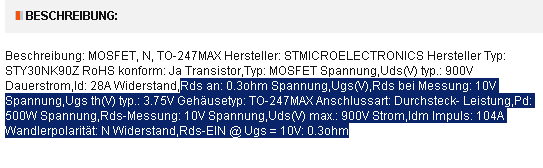

Habe mal eine Beschreibung vom Mosfet begelegt.
Verstehe noch nicht ganz das Datenblatt:
Die haben den RDS bei 10V gemessen? PD ist dann die Schaltleistung?
MAx Verlustleistung kann ich über  900V* 104A berechnen?
Ja, das ist so üblich. Im richtigen Datenblatt sollte das besser
beschrieben sein.
Die theoretisch maximale Verlustleistung die man in der Praxis bei
weitem nicht erreichen sollte.
Nein.
Du solltest auch nicht unbedingt einen 900V Mosfet verwenden, wenn du
nur 100V Betriebsspannung hast. Ein 200V Mosfet sollte reichen, wenn du
einen Vollbrückenwandler verwendest.
