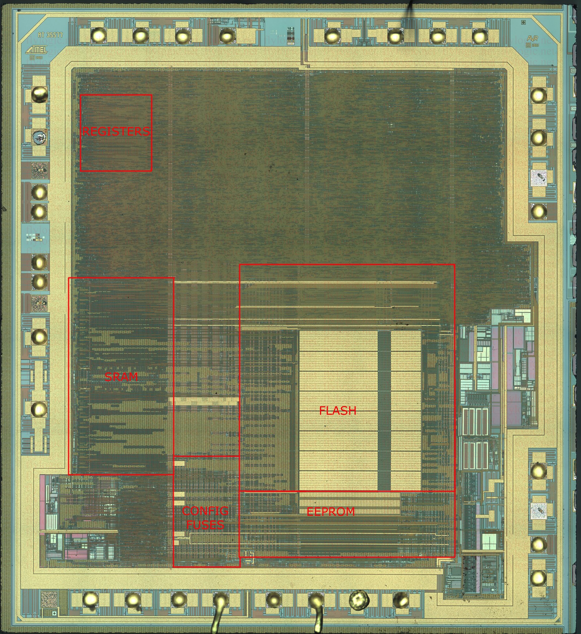

Gast #1341997
schon mal danke für das bild,
aber was sind jetzt genau die Transistoren auf dem bild?????
die einzelnen striche aber doch nicht???
wenn sonst noch jemand ne antwort hätte wäre super!!!

Gast #1343781
Die Anzahl der integrierten Transistoren im ATmega88 kann unter Zuhilfe-
nahme des obigen Monsterbilds wie folgt abgeschätzt werden:
Der ATmega88 hat offiziell 8KiB Flash. Auf dem Bild sieht es es aller-
dings nach 9KiB aus. Jede Flashzelle besteht aus einem Floating-Gate-
Mosfet, das sind zusammen 9*1024*8=73728 Mosfets ohne die Ansteuerungs-
logik.
Des weiteren sind 1KiB SRAM vorhanden. Eine SRAM-Zelle besteht aus sechs
Mosfets, macht zusammen 1*1024*8*6=49152 Mosfets ohne die Ansteuerungs-
logik.
Flash und SRAM zusammen haben also 73728+49152=122880 Transistoren.
Die gesamte Chipfläche ist wie folgt in unterschiedliche Bereiche
aufgeteilt (im Bild grob ausgemessen):
  sehr hohe Integrationsdichte (Flash)                         5,2%
  hohe Integrationsdichte (SRAM)                               4,5%
  mittlere Integrationsdichte (CPU, On-Chip-Periperie, usw.)  52,6%
  niedrige Integrationsdichte (Oszillator u.ä.)                7,2%
  sehr niedrige Integrationsdichte (Rand, Pads, IOs usw.)     30,5%
                                                             100,0%
Wäre der gesamte Chip mit Flash bedeckt, ergäbe dies 73728/0,052 = 1,41
Mio Transistoren. Wäre er statt dessen komplett mit SRAM bedeckt, wären
es 1,09 Mio Transistoren. Wegen der niedrigeren Integrationsdichte der
restlichen Bereiche ist die tatsächliche Transistoranzahl aber deutlich
geringer.
Man kann also mit Sicherheit sagen, dass für die Anzahl n der Transis-
toren folgende Abschätzung gilt:
    122 880  <  n  <  1 090 000   (absolut sicher)
Wenn man die Bereiche mit niedriger Integrationsdichte vernachlässigt,
reduziert sich die genutzte Chipfläche auf 62,2%. Deswegen ist auch
folgende Abschätzung sehr wahrscheinlich immer noch richtig:
    122 880  <  n  <  680 000     (ziemlich sicher)
Wenn man zusätzlich annimmt, dass die Integrationsdichte des größten
Bereichs mit den 52,6% irgendwo zwischen 10% und 50% der Integrations-
dichte des SRAM liegt, ergibt sich als neue Abschätzung
    180 000  <  n  <  410 000     (wahrscheinlich)
Die Mitte liegt bei etwa
    n  =  300 000                 (gewagt ;-))
Diese Überlegungen gelten für den ATmega88, weil es von diesem ein
schönes Foto gibt. Die Ergebnisse sind aber auch auf den ATmega8
übertragbar, da dieser (was die Tansistoranzahl betrifft) nur
unwesentlich weniger Features als der ATmega88 hat.
Des Weiteren gilt die Abschätzung für die Gesamtzahl der Transistoren.
Für dein Beispiel, die Addition zweier Zahlen, werden im Wesentlichen
die CPU, etwas IO, ganz wenig Flash und überhaupt kein SRAM benötigt.
Die Anzahl der zugehörigen Transistoren wird dann wohl bei einigen
zehntausend liegen.

stev schrieb:
> @yalu
> Danke!
> das ist doch genau das was ich brauchte!!
> endlich mal ein fachmann, der mir wirklich weitergehofen hat!
Vorsicht! Ich bin kein Chip-Designer und damit auch kein Fachmann auf
diesem Gebiet. Ich habe nur versucht, aus den spärlich zur Verfügung
stehenden Informationen mit etwas gesundem Menschenverstand eine
halbwegs plausible Schätzung aufzustellen. Ich glaube zwar nicht, dass
ich damit extrem daneben liege, kann aber auch nicht garantieren, dass
die Überlegungen frei von Denkfehlern sind :)
kaffeetas schrieb:
> in deinen Ausführungen Vermisse ich den Bereich dess EEPROM.
> Wie ist dieser von der Intergtationsdichte her einzuschätzen?
Die eigentlichen Zellen sind ähnlich aufgebaut wie die des Flash
(jeweils ein Floating-Fate-Mosfet). Die Integrationsdichte
(Mosfets/Flächeneinheit) scheint aber gem. Foto nur etwa ein Drittel zu
betragen und liegt damit irgendwo zwischen SRAM und CPU. Sehr viel
Chipfläche beansprucht das EEPROM trotzdem nicht, da es nur 512 Bytes
umfasst. Viel mehr Platz belegt die Ansteuerlogik, die prinzipbedingt
viel aufwendiger als beim Flash ist. Sie ist aber — wie auch beim Flash
und SRAM — weniger homogen aufgebaut als die Speicherzellen, so dass die
Integrationsdichte auch hier nicht so hoch ist.
