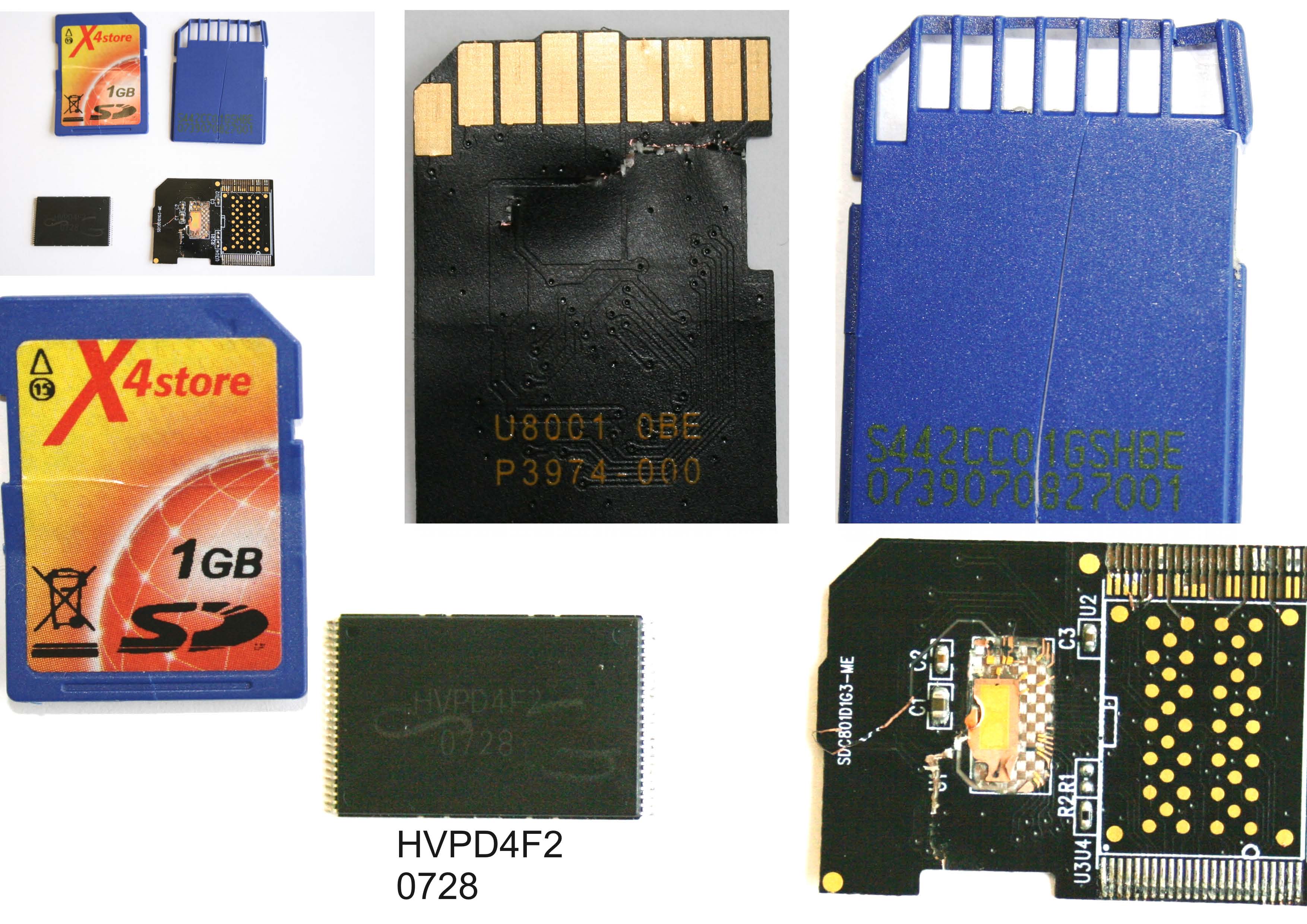

Ich hab eine -wohl defekte- CF-Card (x4store 1gb) die nicht mehr von dem
PC erkannt wird!
Ich habe auf dem Flash dieser netten Card aber noch hoch wichtige Daten
die ich gern "retten" möchte!
Es gibt, denke ich, zwei Möglichkeiten dies hin zu bekommen:
1. man besorgt sich eine identische Card und lötet den Flash um .
oder
2. man versucht die Daten mittel uC aus dem IC zu kitzeln.
hat jemand Erfahrung mit der Ansteuerung eines Flash Speichers?
Die Bezeichnung des IC laute thvpd4f2 .

Steht auf Deinem Flash-IC wirklich nichts anderes drauf? Bild?
Gast #1343215
ich hab ja gestern auch Mist geschríeben(hing wohl drann das ich echt
vor Ärger über mich neben der Spur lief. Naja die Daten sind ja auch
wichtig für mich)! Die Karte ist ne SD.
Ich hab auch mal ein Bild der ganzen Teile mit angehangen. Hoffe man
kann erkennen was drauf steht
Gruß Jens
Persönliche Seite #1343304
Na schön. Ob nun CF- oder SD-Karte, das ändert nichts am
"Datenzerworfler" namens wear-leveling.
Der Flashbaustein ist natürlich mit der Bezeichnung nicht
identifizierbar.
Eine verbreitete Schnittstelle für solche Flashbausteine ist ein 8 oder
16 Bit breites Businterface, das neben den Datenleitungen nur noch eine
Handvoll weiterer Steuerleitungen verwendet. Auf Deinem Bild ist das
Layout nicht so deutlich zu erkennen, aber ich habe den Verdacht, daß es
sich auch bei "Deinem" Flash um so etwas handeln kann. Mir scheinen bei
weitem nicht alle der 48 Pins kontaktiert zu sein.
Das hier ist ein Datenblatt eines vermutlich ähnlichen Bausteines, der
o.g. Businterface aufweist. Vergleiche mal das Pinout mit dem, was Du im
Layout erahnen kannst:

Gast #1346002
ich hab mal die pins versuch nachzuvollziehen. sieht aus als wenn es so
wie der:
""PIN CONFIGURATION (TSOP1)
K9W8G08U1M-YCB0,PCB0/YIB0,PIB0""
angeschlossen ist.
