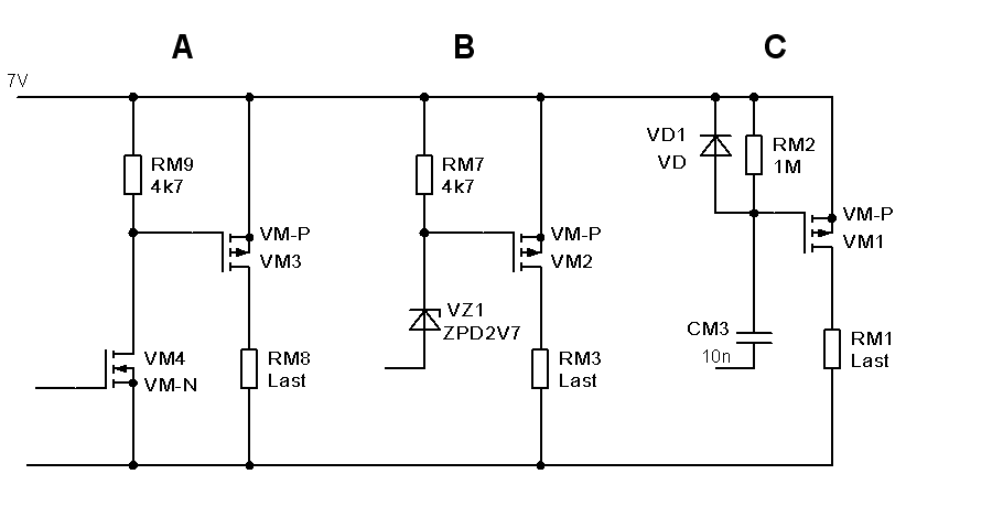

#1342538
Variante A wurde bereits genannt, Variante B profitiert von der
niedrigen Gate-Schwellspannung deines Mosfets. Bei beiden Varianten
hängt die Schaltgeschwindigkeit (ausschalten) hauptsächlich vom Wert des
oberen Widerstands ab, kannst du anhand der Gateladung vom Datenblatt
ausrechnen.
Variante C fiel mir noch ein, das ist die schnellste Methode, aber bei
langer Einschaltzeit sperrt der Fet irgend wann wieder. 100 Hz sollten
schon drin sein. Eventuell noch einen Serienwiderstand zum C vorsehen.
Grüße, Peter

Gast #1343944
Hi, danke für eure Antworten. Variante C mit dem Kondensator gefällt mir
sehr gut, weil damit auch gleich ein hardwareseitiger Schutz der LEDs
bei einem Ausfall des Multiplexings gegeben ist. Allerdings müsste diese
Schaltung dazu am Zifferntreiber und nicht am Segmenttreiber angebracht
werden, denn die Segmente können ja auch über mehrere Ziffern hinweg
aktiv bleiben. Ich werde einfach Anzeigen mit gemeinsamer Anode nehmen
und diese dann mit Variante C schalten, dann sollte es passen. Danke für
diese Idee!
