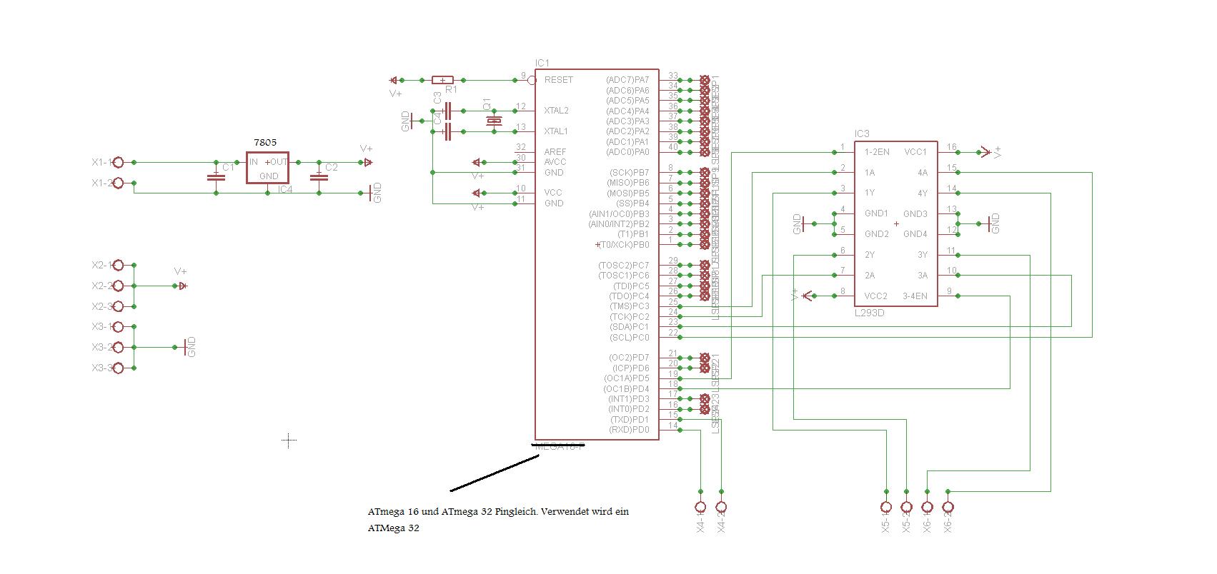

im moment Programmiere ich eine Motorensteuerung für einen Roboter
(kommt noch mehr dazu momentan ist aber nur die Motorensteuerung
wichtig). Hierzu habe ich ein Testprogramm geschrieben (im Anhnang).
Verwendet wird ein ATMega 32 und also Motortreiber ein L293D.
Spannungsversorgung über den 7805 mit 7V über Konstanter. Die Motoren
ziehen bei 5V und keiner Strombegrenzung ca. 400 mA aus dem Konstanter.
Nun habe ich aber das Problem, dass sobald ich einen Motor versuche
laufen zu lassen (Mit der Regelung des ATs) (alle Werte von 1 - 254
getestet) der AT abstürzt und neu startet.
Einzig bei dem OCR1A Wert von 255 dreht der Motor mit Vollgas los und
der AT stürzt nicht ab.
Habt ihr vielleicht eine Idee woran das liegen könnte?
(im 2.ten Post werde ich dann noch den Schaltplan als Bild posten)

Gast #1342628
Er stürzt ab, weil Du recht viel vergessen hast:
1. Motor nicht aus der stabilierten Spannung speisen
2. Elko vor dem Spannungsregler
3. Blockkondensatoren 100nF
Otto

Gast #1342638
danke für deine schnelle antwort.
zu 1.: Habe ich bereits geändert (ist aber noch nicht im schaltplan...
hängt jetzt vor dem Spannungsregler)
zu 2.: Bei C1 handelt es sich um einen normalen Elko mit + und - (nicht
Bipolar). Bei C2 habe ich einen weiteren Elko verwendet. Hier mal die
Werte der Elkos (vielleicht hilft das weiter)
C1: 25V 1000uF
C2: 33V 10 nF
zu 3.: Wo genau müssten die Blockkondesatoren denn hin?
Grüße
Sebastian

#1342675
>C2: 33V 10 nF
Das als Elko gleube ich Dir nicht.
Die 100n gehören dahin, wo es in jdem Beispiel, in jeder Applikation, in
jeder Beschreibung und in 1000 Forumbeiträgen empfohlen wird:
an jedes IC so dicht als mögliche an die Anschlüsse für Spannung und
GND.
Wenn es mehrere gibt (beim Mega32 z.B., gehört an jeden Anschluß ein
100n.
Zum L283D kann ich jetzt nichts weiter sagen, da sollte es aber auch
hinweise im Datenblatt geben, auch zur Leitungsführung.

Gast #1342743
So habe jetzt 2 Kerkos mit 100nF zwischen VCC und GND und zwischen AVCC
und GND geschalten. Funktioniert leider immer noch nicht.
Gibt es noch weitere vorschläge?
Gast #1342752
siehe oben:
ausreichenden Elko vor den Regler verwenden (>1000µF)
Motor nicht aus der stabilisierten Spannung versorgen....
100nF von Reset gegen Masse

Gast #1342860
Mist zu früh gefreut...
Es funktioniert leider immer noch nicht. Er stürzt immer noch ab. Jetzt
hab ich aber alles so gemacht wie von euch beschrieben.
Kann es vielleicht noch am Programmcode liegen?
oder sonst noch irgendwas.
Folgende Änderungen von euch habe ich bereits übernommen:
1. Stromversorgung für L293D direkt (ohne 7805 dazwischen)
2. 100nF Kelkos zwischen VCC und GND sowie AVCC und GND
3. 1000uF Elko zwischen VCC und GND bei dem L293D
Ja das wars... Das habt ihr vorgeschlagen, dass hab ich gemacht.
Hoffe ihr wisst vielleicht noch ein paar Tipps.
Grüße
Sebastian

SebmaxH schrieb:
> Vollgas geht ja auch. Also kann es eher weniger daran liegen
Der Controller wird wohl immer dann abstürzen, wenn der Motor
abgeschaltet wird.
> Ah ok... den hab ich noch nicht
> dann werde ich den noch einbauen. Soll ich da auch einen 100nF nehmen?
Kannst du machen. Wie groß ist eigentlich der Widerstand (R1) am
Reset-Pin?
Gast #1343858
Häng an den reset pin nen 1k nach v+ und einen 470nF nach gnd.
Schau dir mal die v+, den reset pin, motorstrom und motorspannung mit
dem Oszi an. Ich würde evtl. auch 100nF (sehr nahe am Atmega)an die
Leitungen zwischen Atmega und Treiberstufe hängen. So wie ichs auf die
schnelle gesehen hab, sind das keine Kommunikationsleitungen dann gehen
100nF schon.
Die Leitungsverlegung trennen Motorstrom und Steuerleitungen nicht nahe
bei sammen.
Gast #1344005
Also: Neuster Stand:
Ohne belastung Funktioniert es jetzt wunderbar. Unter belastung stürzt
er immer noch ab.
ABER: Dies scheint wohl an dem L293D zu liegen, da der nur 600 mA pro
Ausgang verträgt, die Motoren aber mehr als die 600mA unter belastung
verbrauchen :(
Naja jetzt werde ich mal schaun wie ich es alternativ mache
