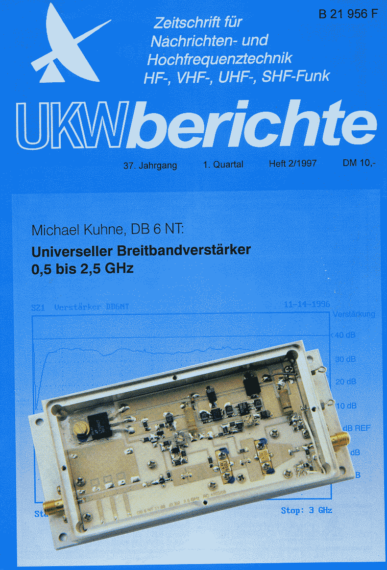

Die UKW-Berichte hatten in Heft 2/1997 genau so einen Verstärker.
Bauteile: ERA4SM, MGF0904, MGF0905. Die untere Grenze liegt allerdings
erst bei ca 300 MHz, bei 200 ist er schon um 20 dB abgesunken,
vielleicht läßt sich das erweitern.
Die Platine bietet auch Michael Kuhne auf seinen Seiten an:
http://www.kuhne-electronic.de/de/32_Produkte_und_Service
-> Leiterplatten

wie naheliegend - vielen Dank, habe ich doch schon den 12Ghz
Frequenzteiler von DB6NT erfolgreich ans Laufen bekommen.
Den Artikel aus UKW-Berichte 2/1997 muss ich mir mal ansehen. Die
Ausgaben, die ich habe, sind allesamt aus den 70ern.
Herr Kuhne wird beim Platinenangebot hoffentlich auch ein, zwei Sätze
geschrieben haben.
besten Dank einstweilen :)
Axelr.

Ich werde mir unabhängig davon mal die Ausgabe der UKW-Berichte besorgen
und nebenher selbst basteln.
