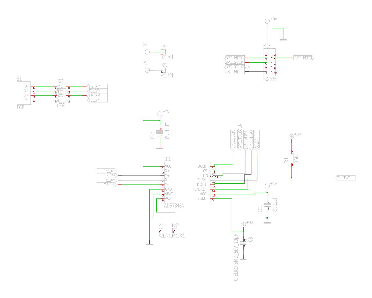

ich habe ein Problem mit dem Betrieb des Hantouch HT043A Touchpanels am
NGW100. Sobald ich durch das Touchscreen einen Interrupt auslöse (Das
Panel berühre) scheint sich der Kernel aufzuhängen.

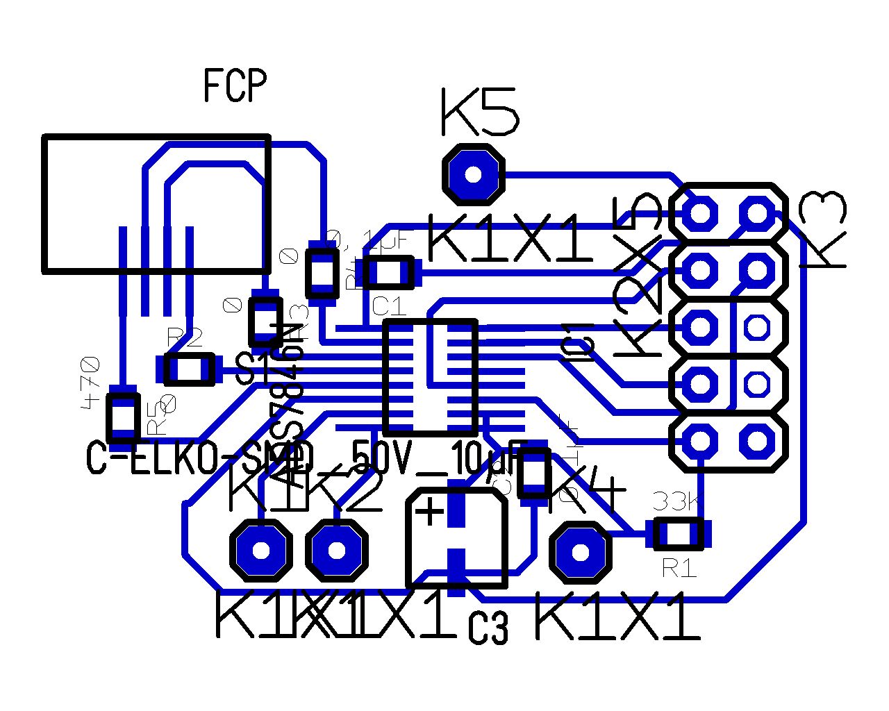

Ich hab das Touchpanel nach dem RMT1 Schema angeschlossen. SPI geht an
SPI0 und der Interrupt geht an PB25 (IRQ - EXTINT0 - DMAC - DMARQ1)
Ich benutze Buildroot 2.3.0
Ich hab mal meine setup.c angehängt.
Bin für jede Hilfe Dankbar

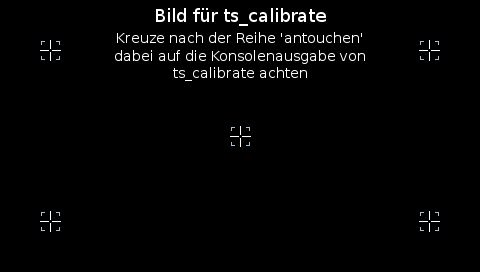

> Kann ich sonst noch irgendwo nachsehen ob der Touch arbeitet?
Ja, durch Aufruf von ts-test. Dann gibt er die Werte auf der Konsole
aus.

Sollte ich den ADS7846 besser als Modul compilieren?
Ich bin echt Ratlos auch wenn meine spi Verdrahtung fliegend ist sollte
immerhin etwas angezeigt werden.
Güsse

evtl nochmal die SPI-Anschlüsse überprüfen.

von terrordaddy (Gast)
Hab gerade eben nochmals gemessen.
an VREF liegen 3,3V an, die kommen vom neben liegenden VCC mit nem 10µF
Elko an Masse. An beiden VCC hab ich 0,1µF Abblock Kondensatoren.
An Y- hab ich nen 470 Ohm Widerstand, an den anderen AD-Eingängen hab
ich 0 Ohm Widerstände.
Ich hänge mal den Schaltplan mit an. Den negierer (heißt das so?) an DIN
einfach ignorieren, ist ein umgebautes Symbol :)
... und Layout
von Gast (Gast)
sieht soweit ok aus, den 470Ohm und die BUSY-Leitung kannst du dir
schenken.

So ich hab jetzt mal ein 'Kalibrierbildchen' gemalt
Ich weiss nicht ob es stimmt oder ob jemand etwas damit anfangen kann.
Wäre gut wenn es jemand ausprobiert und feedback gibt.
Das original Bild stammt von hier:
http://docs.blackfin.uclinux.org/doku.php?id=linux-kernel:drivers:ad7879
Grüsse
