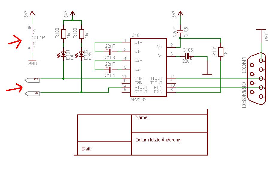

Hallo Jungs, bin ein N008 bin eagle aber muss jetzt ne Zeichnung machen.
Hab dabei ein Prob. wie macht man eine Verweis, wenn ein Schaltungsteil
endet (son Fähnchen) und wo anders wieder ankommt? Dann ist noch das
Problem mit den IC (max232) wie füge ich die Versorgungsspannung und GND
ein(also wie in der Beispielzeichnung? Das der IC nur fiktiv zwischen
Vcc undGND klemmt? Und zum Schluss wie kann ich die Beschrieftung
realiseren?

Hallo Rene,
die manchmal optionalen Versorgungsanschluesse kannst Du
mit dem Befehl INVOKE herholen.  (Sie werden btw. mit
den Leitungen/Signalen die den selben Namen haben
automatisch verbunden, d.h., wenn Du schon irgendwo
GND und Vcc hast sind die auch ohne Dein Zutun mit
dem IC verbunden.  Manchmal steht dies einem auch im
Weg wenn man mehrere verschiedene Versorgungsspannungen
hat...)
Die Faehnchen gibt es meines Wissens erst ab Eagle 5
(ich verwende noch 4) und sind dort oben in der Leiste
neben den Layern auf dem zweiten Knopf zu erreichen.

Die "Fähnchen" stecken in der lib "frames", sie heißen dort PORT...
Sie sind aber reine Kosmetik und haben nichts mit der logischen
Verbindung der Signal zu tun, die läuft darüber, dass man allen
Leitungen, die zusammengehören, denselben Namen gibt.
Die Beschriftung kann man mit dem label-Befehl machen.

kleine Ergaenzung zu Uwe noch:  IMHO solltest Du Dir
gleich angewoehnen statt Nester von ueberlappenden Signalen
zu zeichnen die Signale gleich mit NAME zu benamsen und an
den Enden ein LABEL zu haengen.  Wenn Du ganze Ports an uCs
rausfuehrst koennen auch die blauen BUSse helfen dem Leser
den Zusammenhang schnell erkennen zu lassen.  Leider sieht
man haeufig immer noch Schaltplaene wo konsequent jede
einzelne Verbindung von Anfang bis Ende durchgezeichnet
ist.

Generell werden Verbindungen mit NET gezeichnet. Die Port-Pfeile sind
bis Eagle 4.x reine Makulatur.(Frames.lbr)
In Eagle 5.x kann man mit "change xref on" ein Portsymbol erzeugen wenn
man ein Netz labelled. Benutzt man dann auch noch einen "loc"-frame,
dann enthält der Label auch noch die Koordinaten der Gegenstelle, der
z.B. auf einer anderen Seite liegen kann.
