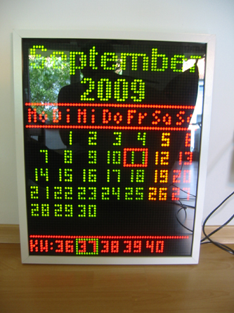

OP #1348175
ist eine windows app, sie lädt an die richtige Stelle im Fenster die
passenden bmp Bilder (Foto Ausschnitt der originalhardware) in
abhängigkeit eines Speichers, der ist genauso organisiert wie auf dem
Atmega in der Originalhardware, so kann ich vieles auf dem Rechner
entwickeln und ansehen und später nur ins Studio kopieren.
Gruß,
w.
Gast #1390668
...ja habe ich dort schonmal gepostet, wollte immer noch einen eigenen
thread für dies ding aufmachen, aber dafür ist es noch nicht weit genug
fortgeschritten.
Schaltplan ist noch in arbeit. Das ding soll mit IR Fernbedienung und
einem joystick lokal am display bedienbar werden. Die Funktion
(Blättern) gibts schon, das ist das geringste problem.
Das sind Matrixmodule von Samsung (SLM1606M).
Stromaufnahme pro Modul knapp 2A bei voller ausleuchtung (20 sind
verbaut).
Momentan habe ich aber nur ein 4A Steckernetzteil angeschlossen, bei den
paar strichen geht es noch gerade so.
Insgesamt sind es etwas mehr als 10000 LEDs.
Gruß,
Whitenoise
