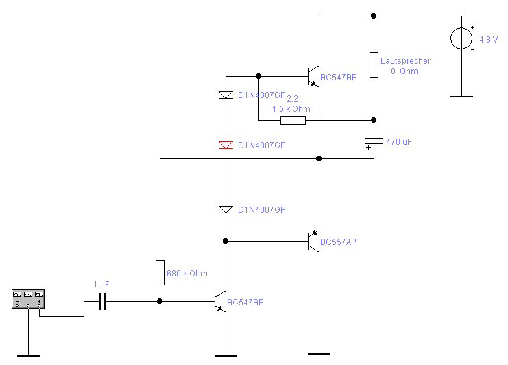

hier ein simpler gegentaktverstärker im AB-betrieb. ruhestrom ca. 3,5mW, bei einer eingangsspannung von 25mV eine ausgangsspannung von 1V (jew. spitze-spitze) mit einer anderen betriebsspannung und entsprechend geänderten widerständen sind auch andere verstärkungen und ausgangsleistungen möglich. die angegebenen endtufentransistoren vertragen aber nicht allzuviel, für höhere leistungen durch leistungs-darlington-Ts ersetzen.
#1349172
ps: hier eine verbesserung: bei einer eingangsspannung von 25mV ergibt sich eine ausgangsspannung von knapp 2V (jew. spitze-spitze)

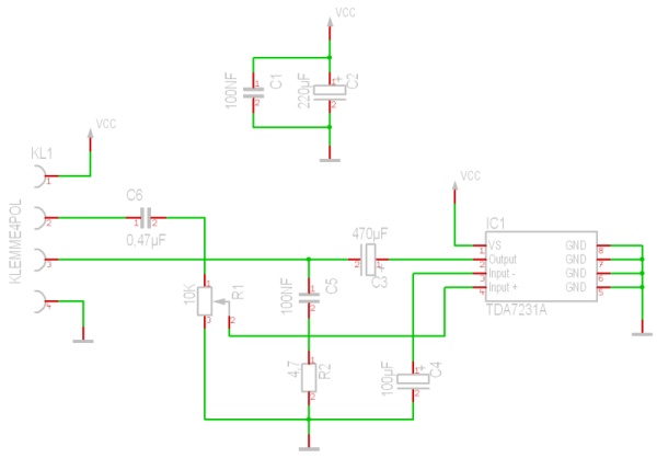

Hallo, Danke für die weitern Informationen. Langsam gefällt mir der TDA7231 immer besser. Sonst steht gefällt mir der LM386 auch sehr gut. Weis noch nicht recht. Die mögliche niedrigere Betriebsspannung spricht für den TDA7231 derzeit. Der Eingangswiderstand ist in der Datenblatt Beschaltung R1 10k, nicht 100k. Oder hast Du andere Schaltungen zur Hand? Und wie stellt man die Verstärkung ein? Oder muß ich ausprobieren und ggf. ein Poti in Reihe zu R1 und den Potiabgriff auf Pin 4 geben? Wenn ich etwas mit C Werten hin und her rechne, wegen den Grenzfrequenzen, bei Rin 10k, dann komme ich auf 0,1µ > 159 Hz 0,47µ > 34 Hz 1µ > 16 Hz Ich werde das wohl mit Werten zwischen 0,1µ und 0,47µ versuchen. Große Lautsprecher für Bässe will ich eh nicht verbauen, muß ja noch elegant verpackt im Rahmendreieck verbaut werden können. Eher in Richtung 0,1µ Was ich jedoch damals schon in der Lehre nie so richtig verstanden habe ist das mit Kondensatorentypen. Warum man wofür bestimmte Typen verwendet. Ich meine die Kapazität steht doch fest. Also geht es um die Eigenschaften der Sorten. Das ist schon klar. Aber nicht so richtig. Was macht ein Folien C anders wie ein Keramik oder Elektrolyt? Mehr wie Ladungen speichern und wieder abgeben machen die doch alle nicht inkl. verschiedenen Leckströmen je nach Typ. Warum ist das bei NF Audio so wichtig? Tschau Devil-Elec
#1350067
wenn du den TDA7231 benutzen willst, nimm am besten einen 470nF-Kondensator o.ä. und ersetz im schaltplan den 10k-eingangswiderstand durch ein 10k-poti: in o--C---I I I P O T <--------o zum TDA7231 I I I I masse

Hallo, heute kamen die Bauteile und ich habe die Schaltung gleich auf dem Steckbrett aufgebaut. Erstmal mit 5V vom Netzteil betrieben. Das ist ja richtig laut. :-) Mit 10 cm / 8 Ohm Lautsprecher. Das 10k Poti mußte ich austauschen gegen 5k R und 5k Poti, sonst kann ich nur minimal die Eingangsspannung ändern ohne das gleich die Ausgangsspannung gekappt wird. Dann habe ich mein Oszi rausgeholt und die Schaltung an die PC Soundkarte angeschlossen. Erst hatte ich einen Sinusgen. dran. Ist es normal das am Soundkartenausgang Spitze-Spitze max. 6V rauskommen? Ich dachte immer da kommen nur paar Hundert mV raus? Weis jemand wieviel Volt an einem Kopfhörerausgang rauskommen? Mangels Kabel kann ich das nicht messen. Das leichte Rauschen hier und da, verschwindet es wenn die Schaltung auf einer Platine ist mit breiten Masseleiterbahnen? C6 ist ein Folienkondensator, C5 ein Keramik und der Rest sind hochwertige Panasonic Elkos. Gegen das "ploppen" beim einschalten kann man nichts machen? Ansonsten bin ich damit voll zufrieden. Ist mehr als ausreichend laut. Schön ist auch, dass die Verstärkung unabhängig von der Betriebsspannung konstant bleibt. Wenn ich das richtig erkannt habe, begrenzt die Betriebsspannung das Klipping? Also je leerer später die Batterien werden umso mehr klippt es und ich muß die Eingangspannung mittels Poti runternehmen im Bedarfsfall. Richtig? Danke & Tschau Devil-Elec

Hallo, ich brauche jetzt keine neuen Tipps mehr für andere Verstärker ICs, Annahmeschluss ist schon vorbei :-) Ich hätte lieber vernünftige Antworten auf meinen neuen Fragen. Selbst wenn ich den Eingang auf Masse lege, egal ob Netzteilbetrieb oder mit Batterien, habe ich am Ausgang hörbar ein leichtes brummen mit kurzen Nadelimpulsen, sind auf dem Oszi sichtbar. Wo kommt das denn her? Hat IC ne Macke? Habe schon andere Kondensatortypen probiert statt der Elkos, hilft aber nicht. Ist das wegen dem Steckaufbau? Streut was ein? Tschau Veit
Hallo, kleine Ergänzung noch, das brummen mit Nadelimpulsen ist auch vorhanden wenn Musik spielt, also immer, man kann es hier und da heraushören ... Meinungen?
