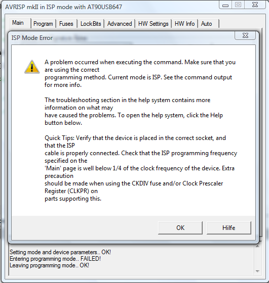

ich habe einen AT90USB467, denn ich mittels AVR Studio und AVRISPmkII
Programmer programmieren wollte. Wenn ich dies versuche kommt leider
eine Fehlermeldung (siehe Anhang). Ich habe das Board insgesammt 2 mal
und das andere funktioniert einmandfrei. Ich habe (soweit mir möglich,
d.h. mit einem Multimeter) einige sachen nachgemessen, und keine
unterschiede zu dem funktionierenden Board festgestellt. Der einzigste
unterschied besteht darin, dass das Board, welches geht, einen externen
Quarz besitzt. Diesen hab ich allerdings auch erst über den Programmer
eingestellt. Ich bin gerade ein bischen am verzweifeln und komm nicht
weiter. Vielleicht hat ja hier einer ne idee. Kann ich irgendwie testen
ob der uC an sich ok ist?
MfG
matzunami

Diese Fehlermeldung hat wahrscheinlich schon jeder Atmel Programmierer
mindestens einmal gesehen. Hilfreicher wäre z.B. deine ISP-Frequenz.
MfG Spess
Ich hab schon jede SPI Frequenz durchprobiert. Und
Werksseitig war (bei dem anderen uC jedenfalls) der interne 8MHz
aktiviert, mit dem durch 8 Teiler, womit eine SPI Frequenz von 250MHz
passen müsste. hat bei dem anderen ja auch gepasst.
Gibt's noch andere möglichkeiten, außer SPI Frequenz verstellen? Gibt es
eine möglichkeit zu prüfen ob der uC in Ordnung ist? VCC und GND liegt
überall ordnungsgemäß an.

Nein!. Weniger als 1/4 sagt Atmel und dummerweise zeigen die AVR bei
ziemlich genau 1/4 ein sehr unberechenbares Verhalten, wie ich selbst
schon erfahren mußte...
Es kommt u,U. keine Fehlermeldung vom Studio, dafür werden dann aber
z.B. Fuses völlig unberechenbar geloscht oder gesetzt.
Jede Frequenz probieren ist aber unötig.
Bei werkneuen sind 125kHz oder was da in der nähe liegt, richtig,
bei hoch getakteten in einer fertigen Schaltung kann mehr als 1MHz
problematisch sein, wenn die Sachen, die mit am ISP hängen, die Flanken
versauen.
