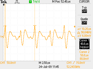

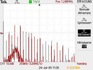

Und noch ein Problem: Das Ding macht irgend eine 100 kHz Frequenz. Da
helfen die Elkos natürlich nicht. Sind etwa 75 mV, stimmt auch mit
Datenblatt überein.
Wie bekomme ich das weg? Habe gerade nur 100 nF Folienkondensator da.
Was würdet ihr empfehlen umd das wegzubekommen? Da steht was von 3µF
Kondensatoren im Datenblatt... ist das
sinnvoll?,,,,,,,,,,,,,,,,,,,,,,,,,,,,,,,,,
Anbei ist ein Bild von dem Signal, was in meinen Augen durch die
Spannungsversorgung gestört wird.
Ach ja, die Schaltung verstärkt das Signal eines PSDs, Subtrahier es,
addiert es und dividiert dann. Die Standardschaltung für 1D-PSDs halt.
Hoffe ist ok wenn ich den Schaltplan nicht poste ;-)
Gast #1346089
wie wäre es wenn du einen tiefpass in die versorgung einfügst
DC/DC sind nunmal schaltregler ...
am ausgang einen RC oder LC tiefpass ... und das ganze so nah wie
möglich an die ausgänge des DC/DC ...
100nF keramik oder folie so nah wie möglich ran

#1347772
Alles so anonym hier..
@ Weihnachtsmann
Also +-25V sollten da auf keinen fall raus kommen. Ich würde 4u7
keramische Kondensatoren direkt am Ausgang verschalten (3mm Abstand).
Des weiterenn kann man einen LC Tiefpass mit 47uH und 4u7 keramischen
Kondensatoren machen.
Das reicht in der Regel.
Wie hast du deinen Rippel gemessen? Mit der blöden GND Leitung am
Taskopf?
Gruß Ralf
Gast #1347915
Hi
Die TMA-Reihe läuft unter ' unregulated'. Und die brauchen eine gewisse
Mindestlast. Messungen ohne Mindestlast sind relativ sinnfrei.
Die Werte im Datenblatt beziehen sich alle auf Volllast. Bei starker
'Unterbelastung' können die Werte stark abweichen.
>Da steht was von 3µF Kondensatoren im Datenblatt... ist das...
Da steht 'Reflected input ripple current' davor.
MfG Spess
