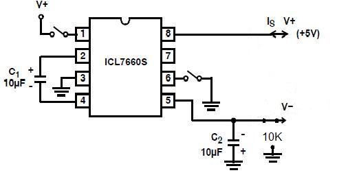

ich möchte ein ICL7660S zur generierung einer negativen Spannung von -5V
nutzen.
Angeschlossen als Kondensatoren sind zwei 10µF 35V Radial Punsumi laut
Beispielschaltung im PDF (siehe Bild).
Als Ausgangsspannung erhalte ich lediglich zwischen 4,37V und 4,39V.
Woran liegts, den Kondensatoren?

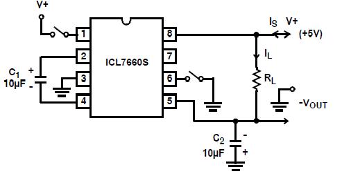

#1346869
Das Bild stellt die Situation dar, wenn ein OpAmp damit betrieben wird.
In unserem Fall brauchen wir es einfacher.
> Soll ich es dennoch probieren den Lastwiderstand hinter
> den Kondensator an Pin 5 zu bringen?
Ja. Zwischen Pin5 und Masse. Parallel zum Kondensator. Keine weitere
Last. Dann messen und berichten.

Gast #1346871
Naja, im Endeffekt soll das ganze an einen TL082, wäre da obiger
Vorschlag nicht idealer . . . ?
Wenn ich ein 10k Potentiometer als Widerstand nehme und auf 1K drehe, so
erhalte ich -4,4 V. Das ganze parallel zum Kondensator.
#1346876
4.44V bei 1kOhm Last? Könnte etwas mehr sein, grundsätzlich ist die
Schaltung aber in Ordnung. Möglicherweise bringen bessere Elkos / höhere
Kapazität noch ein paar hundert Millivolt. Wie gesagt, der ICL7660 hat
keinerlei Stabilisierung und einen Innenwiderstand von knapp 40 Ohm.
Wenn du es stabilisiert brauchst, muß man das anders anpacken. (
Schaltregler als Inverter beschaltet )
Jadeclaw.
#1346935
Ein 7905 braucht bereits eine negative Eingangsspannung von -7V bis
-30V, ist also wenig hilfreich, wenn man nur eine positive Spannung zur
Verfügung hat. Was die Kondensatoren anbelangt, speziell der auf Pin 2 &
4, es sollten sogenannte 'LowESR'-Elkos sein, diese haben einen
niedrigen Innenwiderstand. Tantal-Elkos zählen ebenfalls dazu. Ansonsten
einfach mal einen zweiten Elko parallel schalten. Höhere Kapazität geht
auch. Mer als 100µF bringen allerdings nichts.
Jadeclaw.

Gast #1353891
habe nun die Elkos durch Tantalkondensatoren ersetzt und komme immer
noch nicht auf meine gewünschten Werte.
Pin 5: +4,42V
Pin 8: -4,39V
Anbei auch mein Schaltplan, der dem des PDF entspricht.
Was kann denn nur sein?

Gast #1353956
smatei schrieb:
> @holger
> Nein, da ist kein Kondensator, oder sonst was dran. Es kommt eine
> Spannung von 5V - max. 5,05V.
> Die Schaltung genau nach dem PDF vom Conrad gerichtet.
du wirst mit dem 7660 NIE 5 V erreichen, allenfalls ein bisschen mehr
als jetzt. Microsoft würde sagen das ist "by design". Der 7660 ist kein
Spannungsregeler.
Einzige Möglichkeit: den 7660 mit 8 bis 12 V versorgen und an die
Ausgangsspannung einen 79L05 o.Ä. dranhängen.
Gruss Reinhard
