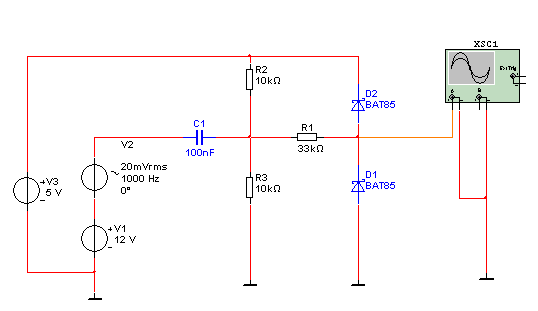

OP #1347254
Na ich denke da wird ne OP-AMP-Schaltung  als
"Wechselspannungs-Verstärker" fällig.
So in dem Stil wie im Anhang.
Ich gehe mal davon aus, dass die Bordspannung recht gut gefiltert sein
wird, so dass die Oberwellen nur einige zig oder max. wenige hundert mV
ausmachen.
Der Kondensator C1 ist dann der Koppelkondensator der nur AC durchlässt.
(In der Schaltung hab ich allerdings n Hochpass am Eingang.)
Hab das nur schnell mal simuliert um das Prinzip zu verstehen.

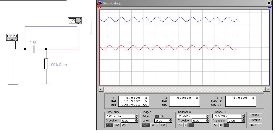

Gast #1347272
Hi
Ich habe dir mal ein Bild gemacht. Der Generator links erzeugt eine
Gleichspannung von 12V mit einer überlagerten Wechselspannung von 1V
(obere Wellenlinie). Nach dem Kondensator kann man nur noch die
Wechselspannung (untere Wellenlinie) messen.
MfG Spess
Gast #1347573
Der Tiny 13 hat doch einen Komparator. Wenn du den Eingang mit einem
Spannungsteiler etwas unterhalb der Schaltschwelle vorspannst und dann
über einen Hochpass (Kondensator) die Plusleitung des PKW einspeißt,
solltest du dann Pegeländerungen per Software feststellen können. Am
besten noch etwas Schutzbeschaltung rein, also Widerstand in Reihe und 2
Dioden...

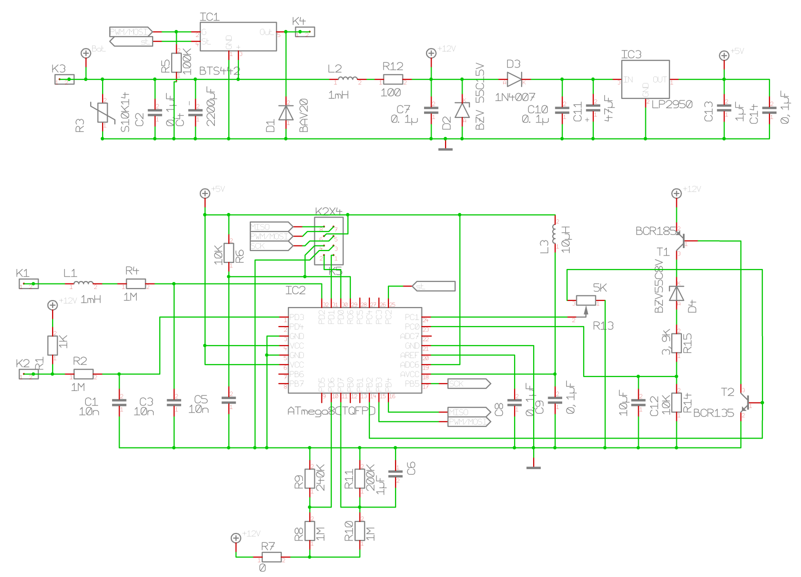

OP #1347918
Die Idee von Christian hab ich vor einiger Zeit auch schon fast genau so
ausgearbeitet.
Dann müsste ich aber wegen dem umfangreicheren Code und dem benötigten
Komparator + ADC auf einen Mega8 mit mehr Pins und weniger
Doppelbelegungen umsteigen. Das ist wegen dem begrenztem Platz für die
Platine aber nicht machbar. (zumindest nicht mit der DIP-Version. Und
SMD ist mir echt zu frickelig.)

@ThomasW: Es sollen ja keine Kabel verlegt werden.
@Markus: Nehmen wir an, der Ripple beträgt mindestens 100mV, dann legst
du die Vorspannung am Komperatoreingang z.B. 50mV unterhalb der
Schaltschwelle. Nehmen wir an, durch Temperaturschwankungen etc.
verschiebt der sich um 10mV, dann bist du immer noch im sicheren
Bereich. Wenn dann der Motor läuft, bekommst du regelmäßig Impulse. Aber
selbst, wenn du die Vorspannung sehr nahe an die Schwelle des
Komperators legst - der hat ja eine Hysterese. Dann kann es zwar durch
Schwankungen der Temperatur etc. passieren, dass der ab und zu kippt.
Aber nicht in der Häufigkeit, wie bei laufendem Motor. Du musst also
einfach auswerten, ob der z.B. 10 mal pro Sekunde kippt.
OP #1348179
Ja, so könnte das tatsächlich funktionieren. Hab's jetzt glaub ich
kapiert.

Jetzt muss ich aber erst mal die Platine in Auftrag geben. Hab den
Entwurf eben fertiggestellt.
Vielleicht teste ich es aber vorher noch mit meinem Experimentier-Board.
