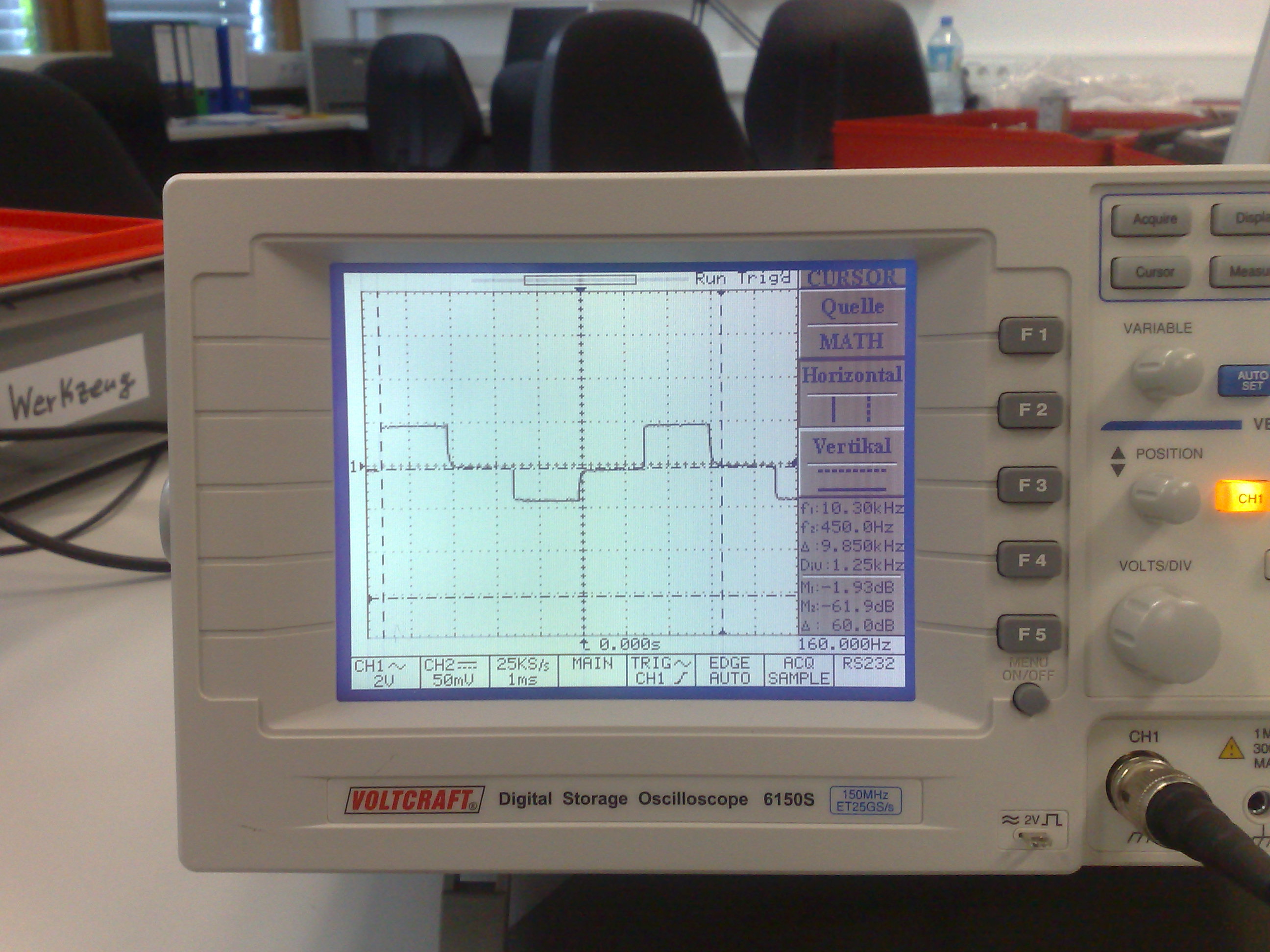

Hallo Community,
ich versuche verzweifelt an einem Weg, das Signal, das im Bild (im
Anhang) zu sehen ist auszuwerten. Das Signal hat einen Positiven Teil
dann wird es Null und wechselt dann ins negative.
Ich muss nun einen Weg finden, das wenn das Signal Positiv ist, ein
Positives Singnal an sagen wir mal Port 1 eines µC zu setzen, wenn es
Null ist ein Signal an Port 2 des µC zu setzen und wenn es Negativ ist
einen dritten Port zu schalten.
Genaugenommen handelt es sich nicht um einen µC sondern um einen
Multiplexer (Pegel High ab 4,5V).
Hat da jemand eine Idee?? Für eine keine Schaltungsskizze wäre ich auch
sehr dankbar!
MFg
Locutus

Oh ich habe gesehen, das auf dem Oziloskop versehntlich Wechselspannung
eingestellt war. Es handelt sich aber uum Gleichspannung!Daher wird mir
wohl der Gleichrichter nix bringen. Außerdem muss ich das Signal ja
quasi zerlegen also bei +1V Port 1 high,Bei 0V Port 2 High usw. Es
Handelt sich dabei im übrigen um einen Fingerclip eines SPO2 Sensors
eines Intensivmonitors und damit werden über nur 2 Leitungen 2 LED
geschaltet ich muß hat wissen, welche LED gerade eingeschaltet ist.
Hoffe ich habe mich jetzt verständlicher ausgedrückt! Nochmals vielndank
für die Hilfe!!
Gib bitte nochmal die drei Spannungswerte genau an. Das Oszi ist auf
2V/div eingestellt. Die Nullline, wie ich jetzt zu sehen meine, etwa 2
Kästchen, also 4V unter dem Minimum der Kurve.
Nein. Das tut es nicht. Es mag eine Gleichspannung überlagert sein. Aber
eine Spannung, die sich zeitlich (periodisch) verändert ist eine
Wechselspannung.
Das mit dem Gleichrichter klappt nur, wenn ein Zustand -xV, der zweite
0V und der dritte +yV ist. Das könnte man aber trotzdem erreichen, falls
eine Gleichspannung überlagert ist, wenn Du einen Kondensator in Reihe
schaltest, um den Gleichspannungsanteil abzutrennen. Das Signal hat so
etwa 170Hz. Der Kondensator ist dann nicht sehr kritisch. Es wird dann
natürlich verzögert. Da es sich um Medizintechnik handelt musst Du sehen
ob das so in Ordnung geht.

Falls Du das Oszi auf AC eingestellt hast, dann wäre aber die
strichpunktierte Linie unten (ein Kästchen über dem untersten Rand)
nicht die Nulllinie. Das wäre ein Widerspruch. Kläre das bitte.
Hi nein die untere liene ist nicht die Nulline sondern nur ein
Hilfscursor zum ablesen der Spannung! Der Nullpunkt ist genau in der
Mitte des Displays
Grüße
Locutus
OK.
>2V/div eingestellt.
Schalte auf DC, damit man sehen kann ob eine Gleichspannung überlagert
ist.
