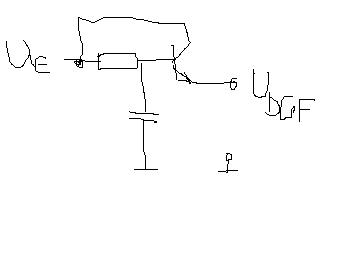

ich würde jetzt vermutlich zum Test das DCF-Modul aus Batterien
versorgen, nur Signal und GND an die AVR-Geschichte.
Einfach nur, um generell auszuschließen, daß nicht einfach der Empfänger
gestört wird.
Wenn es dann immernoch nicht geht mit Anzeigen dann werden vom Aufbau
vermutlich soviele Störungen erzeugt und abgestrahlt, daß einfach der
Empang gestört wird.
Dann müßte man dort die Ursache bekämpfen...
Gruß aus Berlin
Michael

Das erklärt es natürlich. Ich war, wie wohl die meisten anderen Poster
nach diesem Eintrag von einem der üblichen
Reichelt-/Conrad-/Pollinmodule ausgegangen, die in der Tat sehr wenig
verbrauchen, bei denen kann man locker bis 1kOhm Serienwiderstand gehen.
Hier ist anders vorzugehen, nämlich entweder mit einem LC-Glied, 2- 10mH
mit 100 - 500µF oder evtl. alternativ die von Franzi vorgeschlagene
Transistorschaltung probieren.

OP
Vielen Dank Euch allen, insbesondere Jadeclaw und Franzi.
Ich habe an jedes Display jeweils ein 100nF und ein 10uF Kondensator
angebracht. Für die Skizze von Franzi habe ich für den Widerstand 10K,
den Kondensator 1000uF und den Transistor ein BC-547 gewählt.
Das funktioniert, obwohl (oder vielleicht weil) ich nicht verstehe,
warum in den Kollektor völlig verrauschte 5,4V reingehen aus dem Emitter
aber stabile 4,7V rauskommen. Das lese ich irgendwo noch nach.
Viele Grüße
pgivy
Die Sache ist relativ einfach, unter Belastung fließt Strom in die Basis
des Transistors ein, dadurch sinkt bedingt durch den 10kOhm-Widerstand
die Spannung an der Basis etwas ab. Dazu kommt, daß der Transistor
selbst bestrebt ist, den Spannungsunterschied zwischen Basis und Emitter
nicht über ca. 0.6 Volt ansteigen zu lassen --> Siehe Emitterfolger /
Kollektorschaltung:
http://www.elektronik-kompendium.de/sites/slt/0204133.htm
Da aber der Spannungsabfall über die Kollektor/Emitterstrecke jedoch
größer ist als zwischen Basis und Emitter ist jetzt die durch den Elko
entrauschte Spannung an der Basis maßgebend. Das Ganze ist im Prizip
nichts anderes als eine einfache Z-Dioden-Stabilisierung, nur eben
anstatt der Z-Diode eben ein dicker Elko:
http://www.elektronik-kompendium.de/public/schaerer/lnpowsup.htm
Jadeclaw.
