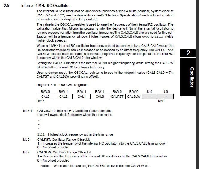

ich hab beim PIC 12F675 den werksseitig eingestellten OSCCAL (interner
Clock) verbrannt. Jetzt will ich ihn neu einstellen, versteh aber nicht
genau wie die Kalibrierwerte zu deuten sind:
Laut PIC-Doku ist OSCCAL 6 bits lang. Bits 4-7 sind der eigentliche
Kalibrierwert, Bit 3 dient der Frequenzanhebung, Bit 2 dient der
Frequenzabsenkung. (Bit 0 und 1 unbelegt)
Nur: Sind Bit 2 und 3 eher Grobtuning, oder eher Feintuning?
In der PIC-Doku sieht es eher nach Grob-Tuning aus, meine Experimente
mit dem 12F675 deuten darauf hin, das es eher Feintuning ist. Wie stark
wirkt Bit 2/3 im Vergleich zu Bit 4..7?
Kennt sich da jemand aus? Das ausprobieren der verschiedenen Werte ist
ganz schön mühsam ...

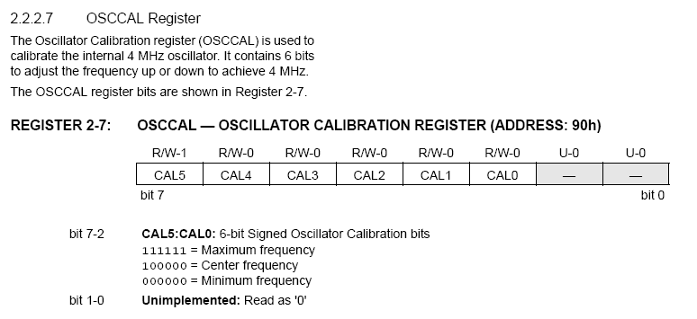

Hallo Jochen,
ich habe mir gerade das Datenblatt des 12F675 angeschaut und konnte da
nichts außergewöhnliches am OSCCAL finden...
Habe mal den Ausschnitt des Datenblatts angehangen.
Meinst du vielleicht eine andere MCU?
So wie ich es sehe stellt man mit OSCCAL einfach eine Zahl ein, wobei 32
(dezimal) im Idealfall genau 4MHz entsprechen, 63 ist die
maximal-einstellbare Frequenz und 0 die minimal-einstellbare.
Man könnte demnach, in deiner Ausdrucksweise, sagen: Veränderungen an
Bit7 wirken sich stark auf die Frequenz aus, Veränderungen an Bit2
schwach.
Die Schrittweite (kHz je Bit) geht aus dem Datenblatt leider nicht
hervor...
Schöne Grüße,
Alex
Gast #1347461
Hallo, danke für die Antworten, das hilft mir weiter.
War wohl ein klassischer Fehler meinerseits:
Im falschen Datenblatt geguckt, und zwar in der allgemeinen PIC
Mid-Range Beschreibung (33023a, Seite43ff, s.Anhang). Dort ist das
OSCCAL Register tatsächlich etwas anders beschrieben als im typbezogenen
Datenblatt.
Komisch, der 12F675 gehört doch zu den Midrange Typen? Wie auch immer,
jetzt wird abgeglichen ...
