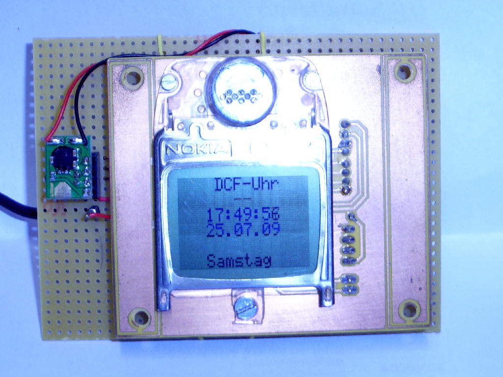

Anbei mal meine Version einer einfachen Uhr.
Die Ausgabe erfolgt über Uart auf ein Nokia Miniterminal.
Beitrag "Minniterminal mit Nokia 3310 LCD und 4x4 Tasten"
Genutzt wird auch der 3,3V Regler für die Versorgung des
mega8(L) und des Empfangsmoduls (Gesamtstrom 11mA)
Ich habe festgestellt das bei 5V das Test-Empfangsmodul nach einer
Zeit aussetzt.
Pon wird 250ms auf Low gehalten.
Die Softuhr zählt bei Empfangsstörungen weiter.
Im Display blinken die Strings "--" bei richtiger Ausrichtung
der Antenne.
Der Controller ist mit 30% ausgelastet und kann mit Stunden-Beep
usw. erweitert werden
Alles in Allem ein Wochenendprojekt und mit einem Pollin-Display
unter 10 Euro machbar.
Wigbert

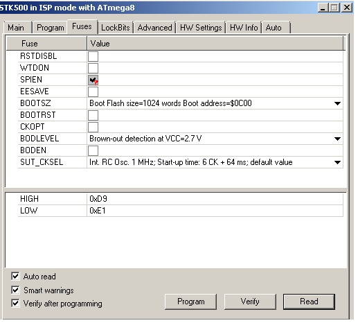

jetzt brauche ich nur noch
die Fuse-Bits für den atmega8l

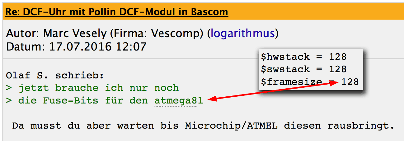

von Marc V. (Firma: Vescomp) (logarithmus)
 Da musst du aber warten bis Microchip/ATMEL diesen rausbringt.
von John (Gast)
Kann es sein, dass du vor einem extrem niedrig auflösenden Monitor
sitzt, und es dir deshalb schwer fällt ein "kleines L" von einer "Eins"
zu unterscheiden?
Es gab hier irgendwo auch schon mal einen Thread, dass diese beiden
Zeichen nicht gut zu unterscheiden sind.
(Anhang: 1:1 Bildausschnitt von iPad Pro)
> zu unterscheiden?
 Nein, momentan 25 inch auf 1920x1080.
 Aber MEGA8l gibt es immer noch nicht (vielleicht gerade deswegen).
 ATmega8L schon...
von John (Gast)
Stört dich jetzt das kleine "l" oder das fehlende "AT" oder beides?

Marc V. schrieb:

von Olaf S. (olafseger)
ich meine die fuses von dem atmega8L/mage8l/uzw
von Stefan F. (Gast)
Die Fuse Bits befinden sich im Mikrocontroller, und du kannst sie mit
dem ISP-Tool deiner Wahl einstellen.
Wie lautet deine Frage dazu?
wie sind die richtigen einstellungen für den atmega8L ???
HIGH
LOW
der atmega8L ist ja auf externen quarz umgestellt
ich bin mir nicht sicher wie die Fuse Bits richtig umgestelt wird
Das hängt gemeinerweise von deinem Programm ab. Manche stellen eine
aktivierte Fuse als HIGH dar, andere wiederum als LOW.
Am besten benutzt du einen "Online Fuse Calculator" und überträgst dann
die davon erzeugten Hexadezimalzahlen in dein Flash Tool. Damit bist du
auf der sicheren Seite.
http://www.engbedded.com/fusecalc/
Benutze die Einstellung "Ext RC. OSC" mit dem passenden Frequenzbereich
und der höchsten Startup Time.
Alle anderen Settings lässt du an Besten auf den Vorgabewerten.
