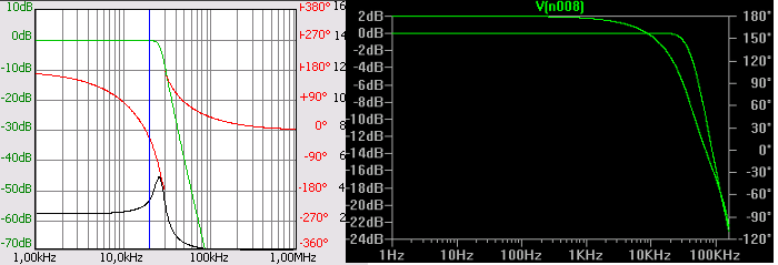

Huhu,
mir ist da etwas aufgefallen:
Ich habe mit FilterPro (Texas Instruments) ein Filter errechnet, das
laut Diagramm bei, meinethalben, 100kHz etwa mit 70dB dämpft.
Danach habe ich das Filter in SwitchCAD modelliert und ein Bode-Diagramm
durchrechnen lassen. Ergebnis: Es dämpft erst bei weit über 100kHz mit
nur 30dB (AC-Analyse).
Ich kann mir jetzt ehrlich gesagt nicht vorstellen, dass eines der
beiden Programme falsch rechnet, vielmehr denke ich an irgendeinen
Fehler bei der Bedienung.
FilterPro ist ja recht intuitiv, das schließe ich soweit aus. Die
Schaltung habe ich auch mehrfach überprüft -- die ist korrekt
modelliert.
Deshalb: Gibt es bei SwitcherCAD noch irgendwo typische Stolperfallen
oder sowas?
Vielen Dank und viele Grüße,
Sven
Im Anhang: Links das Diagramm aus FilterPro, rechts die Simulation.

Hallo Swen P
Überprüfe mal dein Schaltbild im Switcherca und korrigiere es
dann wird das Ergebnis auch stimmen.C5 darf nicht parallel zu R9 liegen,
C3 auch nicht parallel zu R6. Im übrigen sieht das Schaltbild ziemlich
demoliert aus.

Jetzt gehts :-)
Eins bleibt aber noch: Nahe der Grenzfrequenz gibts nen Amplitudenhub,
den mir FilterPro nicht errechnet hat... hab ich denn nochwas übersehn?
Sorry, ich hab das Ding jetzt so oft gesehen, ich find da nix mehr :-}

Dein gewählter Opamp hat ein GBW von 10MHz. Wenn der 1GHz hätte, dann
wäre es praktisch flach. Allerdings wäre das Unsinn sich wegen 20kHz
Signalbandbreite die dafür anderen Nachteile von 1GHz Opamps
einzuhandeln.
Übrigens ist ein Ripple von 0.001dB Unsinn. Wenn du da 0dB haben willst,
dann nimm ein Butterworth Filter. Ansonsten Tschebycheff nur bei 0.05dB
oder höherem ripple nehmen.
0,1dB = 1,2% ripple
Klick mit der rechten Maustaste auf den Opamp. Dann kannst du dessen GBW
einstellen.

So, nu siehts gut aus.
Im Anhang nochmal die Simulation, den Amplitudenhub in der Nähe der
Grenzfrequenz kann ich mir aber immer noch nicht erklären -- hab ich
Die OPV hab ich jetzt mit 1GHz als GBP simuliert.
