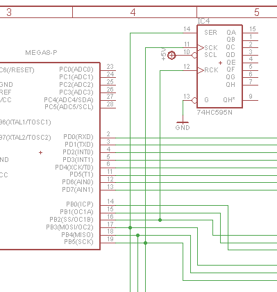

Ich habe nun mein 74HC595 an den MEGA8 (interner oszi)  angeschlossen
und unten aufgeführtes Programm geladen, doch leider tut sich am Ausgang
von HC nicht das was ich möchte.
Kann jemand einen Fehler entdecken ??

von Läubi .. (laeubi) Benutzerseite
Ingo Laabs schrieb:
> wieso ?
DDR = Data Direction Register
PORT != DDR
Also muß da DDRB hin und nicht PORTB.
Wie ich shcon geschrieben hab, der Compiler kann nix falsches dran
finden (Syntax korrekt), aber es macht nicht das was du möchtest
(Semantischer Fehler).

von Ingo L. (grobian)
ALso, nun funktioniert es.
Muss den SS am  PB2 Impuls erzeugen.
Machr dass das SPI eigentlich nicht von selbst ??

von holger (Gast)
>Machr das das SPI eigentlich nicht von selbst ??
Nö.
von spess53 (Gast)
Hi
Nein.
Datenblatt für Master: SS User Defined.
MfG Spess

von Michael U. (amiga)
wenn SPI als nur als Master betrieben wird, kann /SS als Ausgang
definiert sein und kann dann beliebig genutzt werden.
Datenblatt unter /SS Pin Fuctionality
Gruß aus Berlin
Michael
von Falk B. (falk)
@  Michael U. (amiga)
>definiert sein
MUSS! als Ausgang definiert sein!
Siehe Datenblatt.
MfG
Falk
von spess53 (Gast)
Nein.
Datenblatt:
If SS is configured as an input, it must be held high to ensure Master
SPI operation.
MfG Spess
