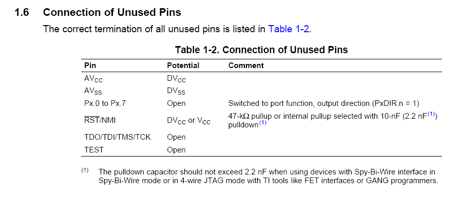

TI gibt z.B. für die 5er-Serie folgende Empfehlung (im Anhang). Als
Ausgang (PxDIR = <1>) beugt sicherlich nur der EMV vor - weniger der
Leistungsaufnahme.
