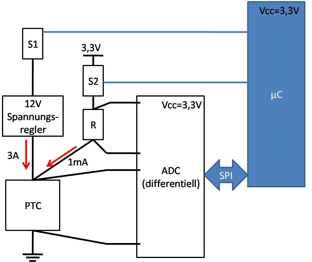

ich habe mir jetzt nochmal eine mögliche Schaltung ausgedacht, die im
Anhang zu finden ist.
Dabei kommt ein externer ADC zum einsatz, der via SPI mit dem µC
kommuniziert. Das heizelement steht im Prinzip auch schon fest: ein 12V
heizer der Firma EPCOS (ordering code: B59060A0120A010).
Der Heizer muss mit 12V betrieben werden und zieht am Anfang 3A Strom
bis sich der Widerstand erhöht.
Um den Widerstandswert des Heizers zu erfassen will ich ratiometrisch
messen. Daraus müsste ich ja dann die Temperatur berechnen können.
In der Zeichnung stellen S1 und S2 schalter dar, die vom µC gesteuert
werden (Heizen on/off, Messen on/off).
Jetzt habe ich aber das Problem, dass beim heizen die 12V ja auch am ADC
anliegen. Der "verträgt aber nur eine eingangsspannung bis 3,3V. Wie
könnte ich den ADC schützen?
Ausserdem soll das 3,3V-netz immer vom 12V-Netz isoliert sein. Reicht es
da aus einfach einen Schalter (S2) einzubauen? der würde dann auch das
einschalten der Messung übernehmen.
Vielleicht ist es doch einfacher einen extra-Temperatursensor zur
Prozesskontrolle beim Heizen zu verwenden...
Grüße,
Michael

von Michael T. (michelback)
ja, peltier ist jetzt hinfällig, ich werde das ganze über einen PTC
machen, der braucht zu beginn ca. 3A um auf 130°C aufzuheizen.
Ich bin jetzt doch wieder zu der Idee zurückgekehrt, die Temperatur des
PTC ratiometrisch zu messen. Dazu ein weiteres Bild im Anhang. Die
Messung wird zwar nicht in 4Leitertechnik ausgeführt, aber sie muss auch
nicht so genau sein (+-3°C sind ok).
Vom Prinzip her soll dass dann so ablaufen, dass Schalter 1 (S1) beim
Aufheizen geschlossen ist und Schalter 2 (S2) offen. S2 schützt dabei
den µC vor der 12V Spannung und trennt das 12V Netz vom 3,3V-Netz. Zur
Messung der Temperatur wird die 12V-Spannung abgeschaltet (S1 offen) und
S2 wird geschlossen. Durch geeignete Widerstandsdimensionierung sollen
ca. 1mA durch den PTC fliessen. Anhand der beiden Abgreifpunkte ist die
Spannung am Referenzwiderstand R bekannt(ADC1-ADC2) und die Spannung
über den Schalter S2 und den PTC (ADC2-GND). Wenn der Schalter nun einen
geringen Innenwiderstand hat, kann man davon ausgehen, dass über ADC2
die Spannung über dem PTC gemessen wird. Wahrscheinlich werde ich beide
Spannungen noch verstärken bevor sie an die ADCs gehen.
Kann das so funktionieren? Welcher Schalter für S2 käme in Frage? Im
Prinzip müsste das ja ein Mosfet sein, der bei 3,3V Ansteuerpegel
durchschaltet, aber die 12V Spannung sperren kann (wenn Mosfet aus). Es
ist zwar keine galvanische Trennung der beiden Netze, aber die 12V
Spannung wird ja auch nur dann eingeschaltet, wenn man aufheizen möchte.
Ansonsten ist sie immer abgeschaltet.
Grüße,
Michael

von Honk (Gast)
Es fehlt noch ein Rauchmelder in deiner Schaltung.
Denn wenn deine Umgebung schon 60°C hat (soll im Sommer z.B. im Auto
schonmal vorkommen) dann hat dein Heizelement schon 130°C.
Wenn dann was Anfackelt und du hast keinen Rauchmelder könnte es sein du
bemerkst es garnicht!
von (Gast) (Gast)
Die CO2 Löschanlage nicht vergessen!
ist alles schon eingeplant ;)
Frag mich nur wie du darauf kommst, dass mein Heizelement dann schon
130°C hat??? Das PTC das ich verwende ist (wie jedes andere PTC auch)
selbstregulierend, sprich: Der Widerstand steigt mit steigender
Temperatur, dementsprechend kann auch nicht so viel strom fliessen
siehe:
PTC kalt => kleiner Widerstand/hoher strom fließt => verlustleistung
groß => PTC erwärmt sich
das geht solange bis sichs irgendwo ausgleicht:
PTC heiß => hoher Widerstand /strom kleiner => PTC kühlt ab /Pendelt
sich ein
das "Einpendeln bei meinem PTC ist bei 130°C, wärmer wirds nicht. und
überwacht wirds über die ADCs. Ausserdem wird das PTC ja nur zu
simulationszwecken eingeschaltet und ist sonst immer aus, auch bei 60°C
im Auto ist es aus. Abfackeln tut da (hoffentlich) nichts.
Aber eine Schutzeinrichtung wäre vielleicht gar nicht so verkehrt. Falls
S1 zum Beispiel defekt ist und die 12V Spannung immer an ist, müsste man
das erkennen können. Von daher wars ein guter Einwand - aber der
Rauchmelder ist wohl doch zu überdimensioniert :)
Habe mir jetzt mal den FDB8832 rausgesucht, sowohl als Schalter für S1
als auch für S2. Was haltet ihr davon? Eignet der sich dafür?
Wie ich das sehe muss ich aber noch nen Spannungsteiler zwischen
µC-Ausgang und Mosfet schalten, da die Uth des mosfets maximal bis 3,0V
geht, der µC aber bis zu 3,3V ausgibt. Ist aber nicht schlecht, somit
hab ich auch nen pulldown Widerstand, der mir im ausgeschalteten Zustand
einen eindeutigen 0V-Pegel liefert.
Zum Verständnis:
Uth ist die Spannung die man anlegen muss, damit der Fet sperrt,
richtig?
Ugs ist die Spannung im eingeschalteten Zustand zwischen Gate und
Source, also in meinem Fall 12V-3,3V=8,9V, oder?
Grüße,
Michael
