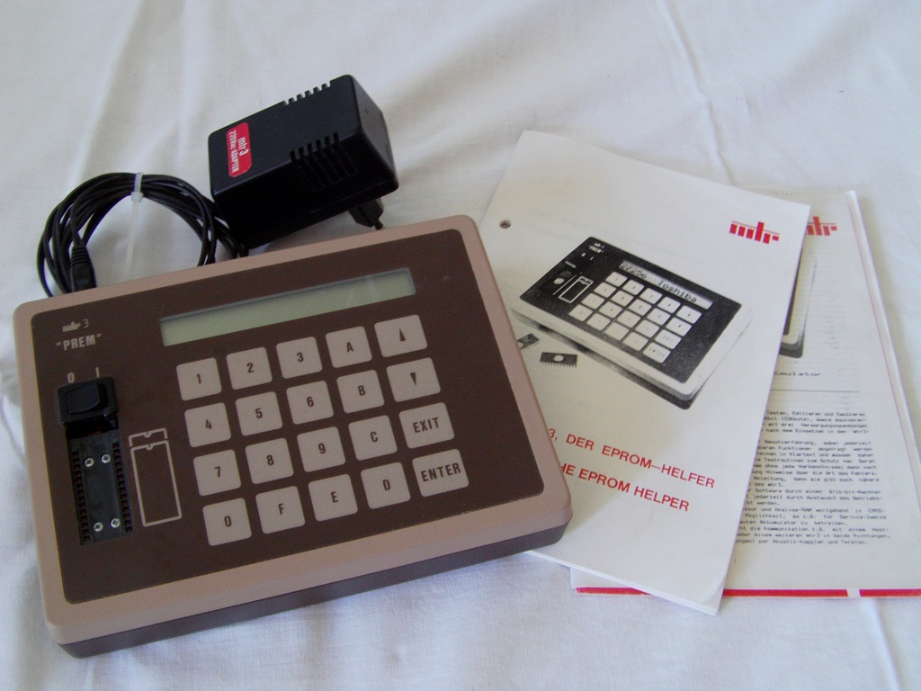

Wegen Auflösung meiner Hobby-Werkstatt gebe ich unter anderem gegen
Höchstgebot ab:
1 Stk
Absolute Rarität! Programmer "mrt3" vom Ing.-Büro Ranfft
(www.ranfft.de), S/N 0072, Revision 8, Baujahr 1986, Anschluß an PC über
ser. Schnittstelle und Terminalprogramm. Inkl. originalem Netzteil und
originalen Handbüchern. Voll funktionstüchtig:
Lesen-Schreiben-Vergleichen-Leertest. Neupreis damals 1980,00DM
Nur in gute Hände ;-)
gerbraucht, getestet: OK
Startpreis: 10,00 EUR
Angebotsdauer: bis 05.08.2009, 24:00Uhr
Versandkosten: 8,00EUR versichert europaweit (nur einmalig, auch bei
mehreren Posten)

von Flo (hobbyaufloeser)
Noch ein Bild.

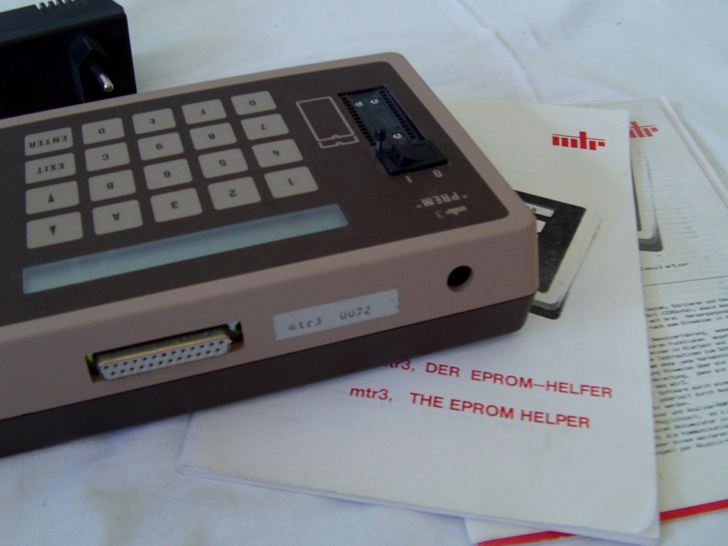

Noch eins.
