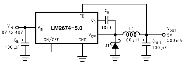

LM2674 Schaltregler auf 5V, lokal mit R-C entkoppelt. Alle Eingänge
werden einzeln über Komparatoren mit Hysterese getrieben. ESD, EMV und
Filterung geschieht vor den Komparatoren.

mit welcher Spannung versorgst du den Schaltregler könnte es sein das es
hier mal zu größeren Ausreissern gekommen ist und er das nicht
vollständig ausregeln konnte.
Ich habe keine Ahnung wie ein AVR auf kurze Überspannung im niedrigen
Bereich 1-2V reagiert. Vielleicht willst du ja einen AVR opfern und tust
der normalen Versorgungsspannugn mal 6-7V Impulse überlagern um zu sehen
ob ihn das vielleicht auch mit nimmt.
Ich schalte meinen Linearregler auch immer eine kleine Filterung aus
100µH und 15V Supressordiode vor um wirklich sicherzugehen. Habe bei mir
nämlich den Fall das ein Stromstoßrelais ab und an einen 1000V Impuls
erzeugt den ich dann auch vermindert auf der Sekundärseite des Trafos
beobachten kann. In einer Firma mit größen Geräten / Maschinen wird das
sicherlich nicht selten vorkommen.

In Richtung Schaltnetzteil und dessen Durchlässigkeit für äußere
Störungen habe ich auch schon gedacht. Das Netzteil wurde nach DO-160
für ein Bordnetz von 28V DC getestet.

Vielleicht ein Einzelfall, vielleicht aber auch der erste Vorbote einer
ganzen Reihe von Ausfällen. Man weiß das ja nie so genau.
Da dich dein Chef da offensichtlich mindestens zwei komplette Tage dran
forschen lässt, obwohl in der Produktion schon eine neue Version deiner
Schaltung aufliegt, gleichzeitig das Stichwort DO-160 fiel, scheint es
in Richtung Luftfahrt zu gehen.
Da wäre es dann evtl. schon interessant, möglichst frühzeitig
abzuklären, woran es gelegen hat und ob es voraussichtlich ein
Einzelfall bleiben wird.
Wird der 28V-DC-Bus aus einem Generator gespeist? Wenn ja, wie sichert
ihr den Schaltregler gegen Über- und Unterspannung ab? Nach welcher
Kategorie DO-160 wurde getestet?
Ich tippe auch intuitiv auf einen durch Überspannung angetöteten µC. Es
könnten aber auch extrem tiefe oder hohe Temperaturen einen solchen
Fehler auslösen.
