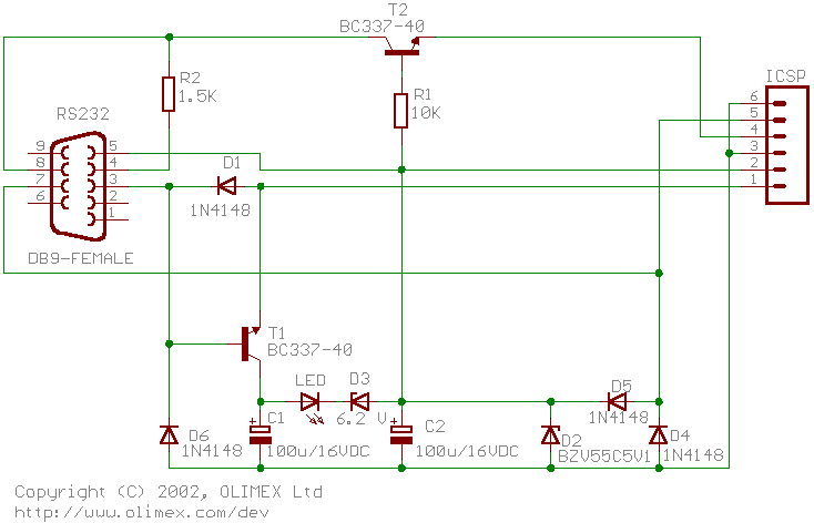

Ich habe einen Schaltplan für ein ICSP Interface. Dabei wird u.A. eine
LED angesteuert; was mich allerdings stutzig macht, es wird anstatt
einem Vorwiderstand eine Zenerdiode geschalten. Ist das denn richtig so?
Außerdem, mag die Schaltung auch noch so klein sein, irgendwie versteh
ich das Funktionsprinzip nicht so ganz. Vielleicht nimmt sich ja jemand
die Zeit, mir dies verständlich zu machen...
LEDitBEE
da hat jemand eine 7,8V Z-Diode dorch eine 6,2V Z-Diode und eine rote
LED ersetzt. Falls keine rote, dann ist die Flußspannung eben noch etwas
höher.
Da die Schaltung ohnehin so dimensioniert sein sollte, daß der zulässige
Strom der Z-Diode nicht überschritte wird, gibt es nebenbei eben noch
Licht.
Die Schaltung ist maximal schräg und muss nicht auf Anhieb verstanden
werden ;-)
> Vielleicht nimmt sich ja jemand die Zeit, mir dies verständlich zu
> machen...
Fragen wir doch einfach den Urheber der Schaltung, Jens Dyekjær Madsen.
Klickt man von der Olimex-Webseite ein, zwei Links weiter, stößt man auf
die ursprüngliche Schaltung des Dänen
  http://www.jdm.homepage.dk/newpics.htm
und seine Erklärung dazu:
  http://www.jdm.homepage.dk/newpic7.htm
Wenn man jetzt auch noch das dort geschriebene Dänglisch versteht, hat
man (vielleicht) auch die Schaltung kapiert. Es gibt darin kaum etwas,
was nach gängiger Schaltungspraxis aufgebaut wäre. Beispiele:
- PC-GND ist nicht gleich PIC-GND, sondern PIC-VCC.
- T2 wird in ständigem Wechsel in Basisschaltung, Kollektorschaltung
  (lt. Autor, aber eigentlich ist sie gar keine und hat m.W. auch keinen
  Namen) und invertierter Kollektorschaltung (die ebenfalls keine ist)
  betrieben.
- T1 geht, obwohl in Kollektorschaltung betrieben, in Sättigung.
- Sämtliche Spannungsbegrenzungen nutzen die Strombegrenzung der
  RS-232-Schnittstelle als Feature, um Widerstände einzusparen. Das ist
  auch die Antwort auf die Frage, warum die LED keinen Vorwiderstand
  hat.
Aber genial ist die Schaltung schon :)
> LED ersetzt.
So ist es. Ursprünglich war eine 8,2V-Z-Diode vorgesehen. Durch die
Modifikation hat man zusätzlich eine Betriebszustandanzeige.

Warum soll das eine RS232 in den Computerhimmel befördern? RS232 muß den
maximalen Strom dauerhaft auf 20mA begrenzen.
Insofern hätte ich damit garkeine Probleme.
