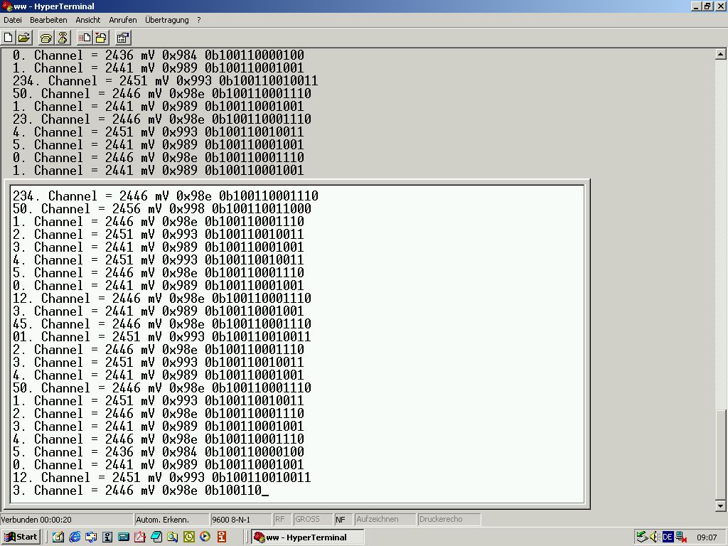

Zu der Hardware:
Alle Analog-Eingänge habe ich an der Masse verbunden (0 V) und die
Referenzspannung is gleich Vcc (5V). Atmega 8 ist auf interne Takt 8 MHz
programmiert. Auf dem Hyperterminal sehe ich allerdings, dass die Werte
von 0 abweichend (s. bitte Anhang). Es sieht als ob dass die Ausgänge
nicht 10 bits ist sondern 12 bits.   Ist eventuell ein Fehler in meinen
Code? Kann jemand helfen?
Danke im Voraus.

> Es sieht als ob dass die Ausgänge nicht 10 bits ist sondern 12 bits.
Woran machst du das fest?
Du gibst die gemessenen mV einmal dezimal, dann hex und dann binär aus.
Ändert aber nichts daran, dass du nicht den Wert vom ADC ausgibst,
sondern das was du daraus errechnet hast.
Ehe du da rumrechnest, lass dir doch das ADC Ergebnis direkt ausgeben,
ohne irgendwelche Rumrechnerei.
Bei der Fehlersuche stufenweise vorgehen, wie Peter es schon angedeutet
hat!

- Ich würde mir erstmal Gedanken machen, warum im Terminal Kanal-Nummern
größer 6 auftauchen!
- Die ganze Messung und RS232-Ausgabe in einem Timer-Interrupt zu
machen, ist hier eher ungeschickt.
- volatile für Variablen, die im Interrupt verwendet werden
- Quelltext lesbar posten.
Maik F. schrieb:
> Ein paar Punkte ohne Anspruch auf Vollständigkeit:
Richtig.
Allerdings ein kleiner Hinweis: Das tun sie in Wirklichkeit gar nicht.
Die Kanalnummern laufen brav von 0 bis 5. Nur durch die ungeschickte Art
der Ausgabe entsteht dann ein missverständlicher Output. Die
eigentlichen Kanalnummern sind schon in Ordnung.

Wie Karl heinz Buchegger richtig erkannt hat, zeigt die Ausgabe ein
missverständlicher Output? Durch die Befehle Channel++ und if (Channel
>= 6) müssen doch die Kanalnummern richtig in der Reihenfolgen abgefragt
und ausgegeben werden. Momentan weiss ich nicht genau wo das Problem
liegt? Ich vermute, dass das Problem an dem UART-Schreibtiming liegt.
Wie kann man die Ausgabe richtig darstellen?

Sorry ich meine 11 bits. Die erkenne ich von der Binär-Ausgabe (z.B.
1000 0000 0000).
Nein, das meine ich nicht.
Du schreibst die Kanalnummer auf jeden Fall hin, den Wert dazu aber nur
dann wenn er sich von deinem zuletzt gemerkten Wert in der
Ausgaberoutine unterscheidet (der dann noch dazu von einem anderen Kanal
stammt). Daher kann es vorkommen, dass du 2 oder mehr Kanalnummern
direkt hintereinander ausgibst.
Typischer Fall von: Du hast dich selbst ausgetrickst, indem du deine
Ausgaben möglichst so verstreut hast, dass du dich selbst nicht mehr
auskennst.
Dein inkonsistentes und schirches Einrückschema tut ein Übriges dazu,
möglichst schnell die Übersicht im Code zu verlieren :-)
Und wozu du den Wert in die rs232 Funktion per Pointer übergibst, weißt
du wahrscheinlich selber nicht.
> 1000 0000 0000).
Die gibst du aber gar nicht aus :-)
Du gibst den ADC Wert aus, nachdem du ihn umgerechnet hast. Das was du
an deiner Anzeige siehst ist in allen 3 Fällen (dezimal, hex, binär)
schon dein Millivolt Wert. Und ~2400 milliVolt sind nun mal binär nicht
mit 10 Bits machbar.
Und schon wieder: Du hast dich selbst ausgetrickst.

Eingang. Ich habe alle Dataformat gecheckt. Ich konnte momentan
diesbezüglich keinen Fehler im meinen Code  entdecken.
Huhhhhhhhhhhhhhh....:-( Ich brauche ein Denkanstoß!

> 3. Umrechnen und Ausgeben des Analogwertes vom gewählten Kanal (uart)
> Habe ich ein Denkfehler im Code?
Und was passiert in der Ausgaberoutine?

> Die Ausgabe von ~2400 milliVolt ist zu groß für einen kurzgeschlossenen
> Eingang.
Auch das hab ich dir schon gesagt:
Du hast deinen ADC innerhalb der Messfunktion nicht enabled, sondern
ausgeschaltet. Die Werte die deine Messfunktion feststellt sind reine
Phantasieprodukte.
  static int16_t alter_wert = -1;
  char puffer[20];
    if (alter_wert != *wert)
        alter_wert = *wert;
Da der *wert niemals -1 wird, wird die if anweisung immer gültig sein
und der Wert immer aktualisiert. Und zwar jedesmals wenn die routine
rs232 aufgerufen ist.
>   char puffer[20];
>         alter_wert = *wert;
Ja. Und was passiert wohl, wenn die Funktion bei 2
hintereinanderfolgenden Aufrufen mit jeweils demselben Wert gefüttert
wird?
int16_t  adc = 15;
   rs232( &adc );
   rs232( &adc );
beim ersten mal wird eine Ausgabe erzeugt, weil *wert ja nicht gleich -1
ist und der Wert 15 innerhalb der Funktion in alter_wert gespeichert.
Beim 2.ten Aufruf ist aber der wert identisch zu alter_wert und es
erfolgt keine Ausgabe mehr.
Blöd nur, dass der Aufrufer dass nicht weiß und trotzdem die Kanalnummer
hinschreibt.
int16_t  adc = 15;
   uart_puts( "1" );
   rs232( &adc );
   uart_puts( "2" );
   rs232( &adc );
   uart_puts( "3" );
Die Ausgabe wird sein
1. Channel = 15 mV ....
23
weil nach der Ausgabe der "2" sich die rs232 nicht bemüssigt sieht die
15 noch einmal auszugeben. Und daher hängt sich die Ausgabe der "3"
einfach an die "2" drann.
Studier doch mal deine 'seltsamen' Kanalnummern
0
234
50
23
die Ziffern sind von links nach rechts wunderbar aufsteigend und nach
einer 5 kommt eine 0
