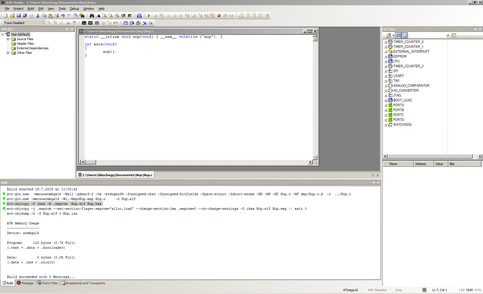

#1349294
Ungefähr so:
static __inline void nop(void) { __asm__ volatile ("nop"); }
M.a.W: Das ist exakt der Maschinenbefehl NOP. Inline, kein
Funktionsaufruf. Und was dieser Befehl macht steht in aller
Ausführlichkeit in Atmels Dokumentation.
OP #1349319
A. K. schrieb:
> Ungefähr so:
wenn ich das kompiliere, meckert der rum, elf file does not exist!
kommentiere ich die oben genannte zeile aus, dann kompiliert der zwar,
aber kennt halt die nop()`s nicht...

#1351982
Timo P. schrieb:
> AVR Studio    4.14.589
> GUI Version    4, 14, 0, 589
> und WINAVR 20080610
> bei mir gehts nicht :(
Leg ein neues Projekt an, such dir einen Mega16 aus und kopiere diesen
Code in das vom AVR-Studio angelegte Source Code File
int main(void)
        nop();
dann F7.
Kriegst du eine Fehlermeldung?
(Tu es aber wirklich! Nicht einfach nur sagen "bei mir gehts das nicht",
weil es in deinem realen Projekt, in dem du das letztendlich einsetzen
willst, nicht geht. Wir müssen jetzt erst mal aussortieren ob es ein
Problem in deiner generellen WinAVR/AVR-Studio Konfiguration gibt, oder
ob das Problem auf dein reales Projekt beschränkt ist)
