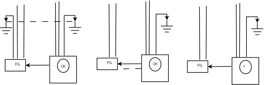

ich habe eine kleine Schaltung mit Spule, Kondensator und
Sinusquelle(2V,1KHz, Funktionsgenerator von ELV) aufgebaut.
Mein Problem:
Wenn ich nur den Pluspol an das Experimentierboard stecke, erhalte ich
auf dem Oszilloskop einen Sinus (denn Tastkopf hänge ich dann irgendwo
in die Schaltung, wobei die Masse des Tastkopfs auch (komischerweise)
keinen Einfluss hat, die kann ich weglassen!?)
Wenn ich nun die Masse des Funktionsgenerators in die Schaltung stecke,
zeigt das Oszilloskop nur noch Mist an.
Wie kann das sein?
Wie kann ich überhaupt ein Signal bekommen, wenn der Stromkreis nicht
geschlossen ist?
Warum hat die Masse des Tastkopfs keinen Einfluss?
Versteh ich nicht :(
Kann das gleiche Verhalten auch feststellen, wenn ich den
Funktionsgenerator direkt mit dem Oszilloskop verbinde.
Kann mir jemand helfen?
Vielen Dank,
grüße Stefan
Moderator (Firma: Titel) Persönliche Seite #1349229
Wohin denn in die Schaltung?
> wobei die Masse des Tastkopfs auch keinen Einfluss hat...
1) Mess mal mit dem Ohmmeter zwischen dem Schutzleiterkontakt und der
Masseklemme des Tastkopfs.
2) Und dann mess mal mit dem Ohmmeter am Funktionsgenerator zwischen
Masse und Schutzkontakt.
3) Und dann mess mal mit dem Ohmmeter zwischen Oszi-Masseklemme und
FG-Masseklemme.
Was kommt dabei raus?
Gast #1349259
Hallo Lothar,
danke für deine Hilfe.
bei 1 und 2 habe ich so um die 5 Ohm, bei 3 so um die 7 Ohm. Relativ
niedrig, oder? Hab mit einem UNITEST Mulitmeter gemessen.
Da man ja Spannungen parallel misst, hab ich die Masseklemme des
Tastkopfs dann "am anderen Ende eines Bauteils" angeklemmt.
Moderator (Firma: Titel) Persönliche Seite #1349283
@  Urks
> Ein Schulterklopfen für Beweis von Geduld.
Danke, autsch, nicht so fest ;-)
@  Stefan
> Relativ niedrig, oder?
Ja. Und welchen Schluss ziehst du daraus?
Ziechne einfach mal einen Schaltplan mit deiner Spule..., und zeichne
die Widerstände, die du gemessen hast, mit in den Schaltplan ein (du
darfst zur Vereinfachung auch einfach Drhtbrücken einzeichnen).
Abhilfe:
Für Anfänger hilft ein Trenntrafo vor dem Oszi.
Für Profis gäbe es da noch die Möglichkeit mit dem Klebeband an der
richtigen Stelle...  :-o
Gast #1349344
Mh, also brauche ich einen Trenntrafo. Kannst du mir einen empfehlen,
möglichst günstig?
In der Schule haben wir auch einfach Oszilloskop und FG in einer
Steckerleiste gesteckt, da klappt alles wunderbar. woran liegt sowas
denn?
Nur was ich immer noch nicht verstehe, warum kann ich die
Sinusschwingung mit nur einem Meßaufnehmer messen?
zB mit dem Mulitmeter (eingestellt auf ~): Halte ich nur eins der Kabel
an den FG, erhalte ich egal ob masse oder innere ader den effektivwert
der eingestellten spannung am FG.
wie ist das möglich, es liegt doch kein geschlossener stromkreis vor?
DANKE
Moderator (Firma: Titel) Persönliche Seite #1349354
>> FG-Masseklemme.
> In der Schule ... da klappt alles wunderbar.
Mach da mal die 3. Messung.
Und hoppla, hochohmig :-o
> Woran liegt sowas denn?
Anderes Oszi, anderer FG...
> Halte ich nur eins der Kabel an den FG, erhalte ich egal ob masse oder
> innere ader den effektivwert der eingestellten spannung am FG.
Sicher?
Gast #1349358
Du musst bedenken, das Du immer irgendwie eine Verbindung von allem zu
allem hast. Sie ist in der Regel sehr hochohmig, aber das Oszilloskop
oder das Multimeter haben einen hohen Eingangswiderstand.
Ergo wirst Du immer "irgendwas" messen.
Weiter schwirren in der Luft immer so elektromagnetische Schwingungen
herum. Seien es losgelöste Wellen von Funksendern oder induzierte
Schwingungen z.B. von Deiner Elektroinstallation im Haus. Diese
induzieren (der olle Lentz und Maxwell) in anderen Kabeln (auch Deiner
Oszi Zuleitung) wiederrum Schwingungen.
Ergo hast Du noch eine Quelle von "irgendwas".
Deswegen musst Du beide Anschluesse des Oszis anschliessen um diese
Effekte zu verringern. Wenn Du die Masse nicht anschliesst, dann misst
Du das Potential zwischen dem FG und der Summe der beiden obigen
Effekte. Ganz vermeiden kannst Du sie nicht, aber da die Signale bei Dir
auf dem Tisch in der Regel sehr gross sind (im Vergleich zu obigem)
bestimmen die im wesentlichen Dein Messergebnis.
Nun darfst Du das aber nicht irgendwo anschliessen. Am besten ist es
wenn die Masse des Oszis auch an die Masse des Generators angeschlossen
wird.
Gast #1349361
> denn?
Kaum macht man's richtig, schon klappt's.
Lass dein Oszi in der Setckdose, das passt schon.
Aber schau dir mal deinen Funktionsgenerator an.
ELV hat ja mehr als einen, welchen hast du dennn ?
Und welche Art von Netzteil hat der denn ?
Ich gehe davon aus, dass du Masse vom Funktionsgeneator mit Masse vom
Oszilloskop (und damit Schutzleiter) über eine ordentliche Leitung
verbindet, dann mit dem Tastkopf ohne weitere Masseverbindung am Ausgang
des Funktionsgenerators gut messen kannst.
Deine Spule/Kondensator-Kombination, die du wohl vom Ausgang des
Generators nach Masse legst, solltest du erst mal weglassen. Wenn du die
dan dranklemmst, zeigt eine Verformung der Ausgangskurve eine
Überlastung des Funktionsgeneratorausgangs an.
Gibt es bereits Probleme, wenn du Masse vom FG mit Masse vom Oszi
verbindest (fliegt beispielsweise die Sicherungh raus, brummt es), dann
solltest du mal nachgucken, was an dem FG nicht stimmt. Vielleicht
verwechselst du Ausgänge Schutzleiter und Masse ?
Gast #1349381
Am FG stelle ich eine Amplitude von 5V ein. Wenn ich "richtig messe"
also Masse an Masse, Plus an Plus dann erhalte ich genau den
Effektivwert (3,6V).
Wenn ich nur mit einem Messaufnehmer messe erhalte ich:
MasseMM an MasseFG=1,5V
MasseMM an PlusFG=2,1V
PlusMM an PlusFG=2,0V
PlusMM an MasseFG=1,5V
Wie kann das sein?
Hab ich hier absolute Schrottkomponenten oder ist das normal?
Habe den FG:
http://www.elv.de/output/controller.aspx?cid=74&detail=10&detail2=1669&flv=1&bereich=&marke=
Und dieses MulitMeter:
http://www.beha.de/files_d/Multimeter/93524.pdf
>Nun darfst Du das aber nicht irgendwo anschliessen. Am besten ist es wenn
>die Masse des Oszis auch an die Masse des Generators angeschlossen wird.
Aber dann wäre es doch gut wenn die Verbindung (wie in meinem Fall)
niederohmig ist.
> FG-Masseklemme. - hochohmig
Sorry für meine Unverständnis.
Danke und grüße Stefan
@Urks, danke für deine allgemeine erklärung
@MarWin,
deinen Beitrag habe ich gerade erst bei der Vorschau gesehen. Den werde
ich mir jetzt genauer anschauen.
Gast #1349399

Gast #1349402
Das Netzteil ist eingebaut und steckt zusammen mit dem Oszilloskop in
der Steckerleiste.
Genau richtig! Beide stecken in derselben Steckerleiste und sind somit
über eine "ordentliche Leitung" verbunden.
Wenn ich den Tastkopf ohne Masse an den FG halte, wird auf dem
Oszilloskop eine wunderbare Sinunsschwingung angezeigt. Verbinde ich
auch die Masse des Tastkopfes mit der Masse (äußere Umrandung des BNCs),
wird das Bild auf dem Oszilloskop nicht beeinflusst.
Wenn ich es richtig sehe das das äußere des BNC-Steckers die Masse ist,
dann habe ich nichts verwechselt. verbinde ich beide massen miteinander
fliegt auch keine Sicherung raus.

Ich habe da mal ein kleines Bild gemacht.
Im ersten Fall (links) wird die Masseverbindung über den Schutzleiter
hergestellt. Im zweiten Fall (mitte) über eine zweite Verbindung
zwischen Oszi und FG. Im dritten Fall (rechts) misst Du Nebel, weil
keine Masseverbindung da ist.
