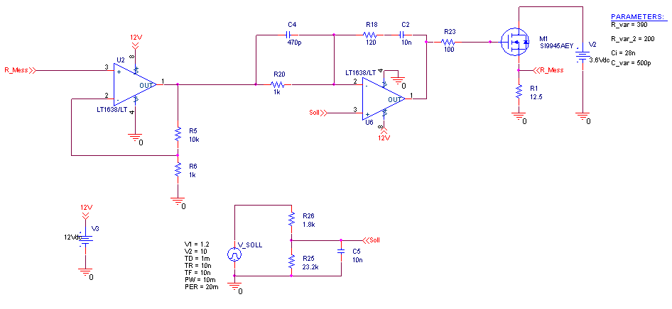

Ich habe einen PID-Regler zum betreiben einer Stromsenke ausgelegt der
an sich auch wunderbar Funktioniert. Nur tritt bei größeren Strömen ein
sehr Starkes überschwingen zu Beginn des Sprunges auf. Zu sehen in der
angehengten Grafik.
Erklären kann ich es mir so: Die Strecke (bestehend aus dem Transistor)
kommt nicht so schnell nach wie der I-Teil des PID möchte (zu Steile
Flanke der Führungsgröße) und somit schiesst der I-Teil über das Ziel
hinaus und es kommt zu dieser Spitze.
Lösen konnte ich dies indem ich die Anstiegszeit der Führungsgröße durch
einen Tiefpass begrenzt habe. Jedoch wird dann die Regelung viel zu
langsam.
Meine Frage ist nun: Wie bekomme ich dieses Überschwingen am Anfang
heraus ohne denn Regler arg zu verlangsamen?
P.S. Schaltplan folgt im nächsten post.
Gast #1349481
Hi, glaube eher, dass es am D-Anteil liegt. Der PID kompensiert ja zwei
Zeitkonstanten, möglicherweise solltest du es mit einem PI versuchen.
Ist jetzt aber eher vermutet, weil ich nix über deine Strecke weiß.
kannst du zu der noch was sagen? (evtl. ergibt sich das aus dem
Schaltplan).
Gast #1349486
Evtl. macht Vorsteuern noch sinn. Könntest du mal ausprobieren, selbst
bei Konstanter Vorsteuerung könntest du schon entscheidend gewinnen.
Ist für den Transistor eine PT1-Strecke anzunehmen? (ich hab keine
Ahnung von Transistorstrecken).

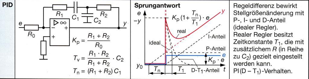

Gast #1349501
Wie Käase schon richtig vermutet,
liegt das Übersteuern am D-Anteil.
Hier also C4.
Da Deine Strecke ja schon sehr
schnell ist, würde ich einen
PI oder vielleicht auch einen
reihnen I-Regler nehmen.
(Wird oft bei Netzgeräten gemacht.)
Einen PID würde ich nur so
aufbauen wie im Anhang beschrieben.
Dann ist das Übersteuern des OP nicht
so wahrscheinlich wie bei Deiner
Lösung mit C4.
Gast #1350292
Also habe ich denn Aufbau mit einem PI-Regler und einem reinen I-Regler
aufgebaut und erhalte immer noch dieselben Effekte. Sowohl in der
realität als auch in der Simulation. Das heißt, dass Problem muss
woanders herkommen
