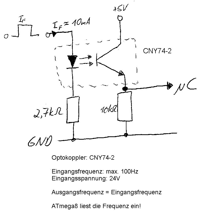

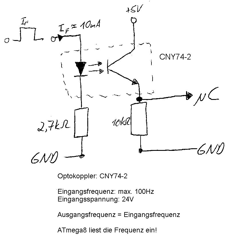

ich benutze einen induktiven 24V-Sensor, der als Drehzahlsensor agiert.
Wenn dieser Sensor durchschaltet, liegt eine Gleichspannung von 24V am
Schaltausgang an.
Mit einem ATmega möchte ich diesen Schaltzustand erfassen, aber 24V
verträgt der Pin des µC's nicht.
Kann ich, wie im angehängten Bild zu sehen ist, so den Eingang des µC's
beschalten?
Ich habe keine Erfahrung mit Optokopplern und bin mir etwas unsicher.
Der Optokoppler hat ein CTR von 100, ist das wichtig für die
Dimensionierung der Schaltung?
Mit dem 2,7kOhm-Widerstand stelle ich doch den Strom auf der
"Eingangsseite" ein, oder? Wie verhält der sich dann am Transistor?
Habe den Widerstand 10kOhm nicht berechnet, sondern nehme an, dass
dieser als Pull-Down dient?
Gruß,
Fritz
Gast #3313378
da ich gerade eine ähnliche Aufgabe umsetzen will (mehrere 24V Eingänge
potenzialfrei mit einem Arduino loggen) hätte ich eine kurze Frage bzgl.
einer kleinen Erweiterung der Schaltung:
Wenn ich den Schaltzustand der einzelnen Eingänge zusätzlich noch per
LED anzeigen will, würdet ihr das in Reihe zur CNY74 Diode machen und
den 2k7 Widerstand entsprechend anpassen, oder jeweils parallel dazu
nochmal separat abgreifen?
Danke im Voraus...
