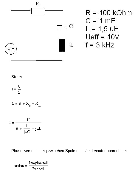

ich hab die im Anhang zu findende Schaltung aufgebaut. Nun möchte ich
gerne den Strom berechnen. Hab soweit auch die Formel aufgestellt. Nur
komm jetzt nicht mehr weiter, speziell wegen dem j.
Kann mir jemand helfen?
Danke,
gruß Jens
#1349764
Möchtest du den Betrag des Stromes oder den Realteil/Immaginärteil?
Prinzipiell einfach einsetzen (Formel steht ja schon da) und nach
Realteil bzw. Immaginärteil auflösen (oder selbiges einen Taschenrechner
erledigen lassen).
Der Betrag berechnet sich aus sqrt(Im^2 + Re^2)

X* = XL - XC oder X* = XC - XL  kommt halt drauf an welcher wert größer
ist...
Z = sqrt (R^2 + X*^2)
I = U / Z
und Phasenverschiebung halt über Winkelfunktionen...

ich möchte einfach den Strom ausrechnen der durch die Schaltung fließt.
Ich glaub, dass ist der Betrag des Stromes.
Mit dem einsetzen hab ich aufgrund des j meine Probleme :(
Da komm ich schon nach der Formelaufstellung nicht weiter.
Und der Übung wegen möchte ich gerne des Phasenwinkel nachdem
Kondensator bestimmen. Doch was nehme ich da als Realteil bzw.
Imaginärteil?
Evtl. Realteil: 1/(wC) und Imaginärteil: 1/(jwC)
Wie man bestimmt merkt, hab ich da noch so meine Probleme :(
Würd mich über Hilfe freuen.
Gruß Jens
Gast #1349867
Realteil der Impedanz Z: Widerstand
Imaginärteil der Impedanz Z: Differenz induktiver Widerstand X(L) -
kapazitivem Widerstand X(C)
Dividiert man dann die Spannung ( im allgemeinen Fall ist diese
natürlich ebenfalls komplex, hier rein reell 10V ) durch diese komplexe
Impedanz gemäss allgemein bekannter Rechenregeln, erhält man einen
komplexen Strom mit Real-/Imaginärteil.
Daraus kann man dann den hier offenbar gesuchten Betrag des Stromes
bestimmen; der ist die Wurzel aus der Summe der Quadrate von Real- und
Imaginärteil.

danke für die Antworten, besonders dir, Trafowickler.
Warum die Differenz? Was wäre wenn ich es mit 2 Kondensatoren oder 2
Spulen oder eine Spule und 2 Kondensatoren zu tun hätte?
Sollte die Impedanz dann positiv oder negativ werden (ziehe ich größeren
von kleineren Wert ab?)
>Imaginärteil.
Der Betrag des Stromes ist doch auch U/Wurzel aus der Summe der Quadrate
von Real- und Imaginärteil. Oder nicht?
Was genau ist der Unterschied zwischen komplexen Strom und Betrag des
Stromes? Also auch auf eine Schaltung bezogen.
Vielen Dank,
gruß Jens
#1350624
Vorzeichen ergibt sich doch automatisch. Induktiv ist positiv ,
Kapazitiv ist negativ
X = jwL + 1/(jwC)
wenn du   1/(jwC)  jetzt mit j/j  multiplizierst ergibt sich
- j * 1/(wC)   weil im Nenner  j * j = -1 ergibt
du must das j aus dem Nenner in die Zaehler bringen und damit ergibt
sich dein Vorzeichen.
komplexer Strom  = Realteil und Imaginaerteil
Betrag = sqrt(Re^2 + IM^2)
Gruss Helmi
