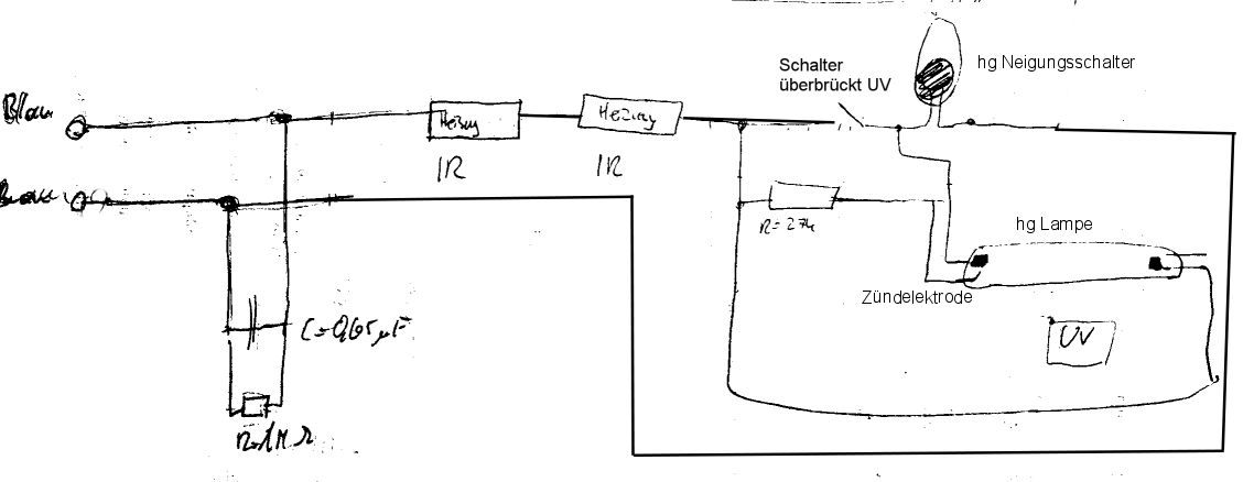

Ich verwende zum Beleichten von Siebdrucksieben einen antiken
Gesichsbräuner mit IR(heizkartusche)+UV(HGL).
Leider lässt sich die Infrarotheitzung nicht abschalten. Sondern nur die
HG-Lampe in serie mit der IR-Heizung betreiben. Im Nur IR Modus hat das
Gerät 400W, wenn IT plus HG-Lampe aktiviert ist, dann 280W. Wovon
rechnerisch nur 80W auf die HG-Lampe entfallen. Das ist auch der Grund
warum ich die IR Lampen gerne einsparen würde.
Die schaltung hierzu ist im dateianhang.
Mir ist klar, dass die "Vorwiderstände" (aka. IR Lampe) ihren Sinn
haben, aber vielleicht kann man ja durch serienschaltung von mehreren
Lampen was drehen... ohne, dass alles in die Luft fliegt.

Drosseln für Hg-Lampen berechnet man nicht, die kauft man fertig. Jedes
bessere Elektrofachgeschäft besorgt dir sowas.
"Vorschaltgerät (Drossel) für HQL 80 Watt"
ist das, was du brauchst.

Über die Brennspannung und Strom der HG-Lampe und die Netzspannung.
Nehmen wir an die HG-Lampe hat 100V Brennspannung und zieht 3A. Bleiben
noch 130V für die Drossel (230V Netzspannung, 50 Hz).
Brennspannung und Strom kannst du messen.
MfG
Falk

Mit Deiner Rechnung würde die Lampe nicht länger als 5 Minuten leuchten.
Danach würde sie im wahrsten Sinne des Wortes "BRENNEN".
Rechne selbst einmal nach:
Mit deiner berechneten Induktivität würdest Du die Lampe bei knapp der
doppelten Nennleistung betreiben. Dann BRENNT die Lampe wirklich.
Richtig ist es so:
An der Lampe liegen 100V an. 3A fliessen.
Für die Induktivität bleibt dann
Damit ist
und somit ist
Hiermit kommen auch schön 300W für die Lampe heraus und sie wird
garantiert lange leben.
Gruss Daniel

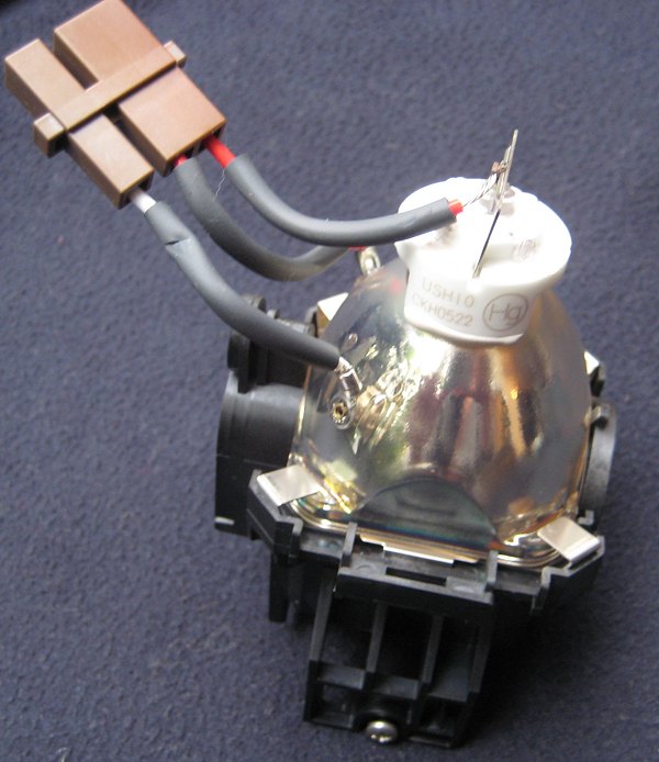

Ich habe einen NEC Beamer (Projektor) der nach nichtmal 2 Jahren seinen
Geist aufgegeben hat. Da er noch Garantie hatte, habe ich ihn zum Laden
zurückgebracht, wo man mir sagte, dass die Lampe kaputt sei (die nur 1
Jahr Garantie hat) und der Einbau einer neuen Lampe 300 Euro kostet. Da
ich nicht viel Vertrauen in diese "Techniker" habe, möchte ich gern
selber nachprüfen ob das stimmt.
Ich schicke mal ein Foto von meiner Lampe mit.
Bloss wie prüfe ich das Ding ?

Denn im Moment funktioniert meine Lampe wieder!
Ich habe nämlich festgestellt dass sie einen Schluss hatte zwischen
Zündelektrode und Kathode der nach ein paar mal leichten Klopfens auf
einmal verschwand!
Jetzt leuchtet sie wieder - und wie!
Ich bin beeindruckt von der Helligkeit - wie die Sonne!
Mal sehen wie viele Filme ich noch damit gucken kann bis sie dann
endgültig verreckt.
Ich bin mir ziemlich sicher, dass diese Lampe so früh aussetzt, weil sie
bereits einen Herstellungsfehler hatte. Schon nach einem Monat nach dem
Kauf schaltete sich das Licht mitten im Film aus. Danach lief der
Projektor aber wieder. Nach 2 Monaten fing das Bild an zu flackern - so
ein paar mal während eines Filmes. Auch das hörte dann von allein wieder
auf. Deshalb habe ich ihn nie zur Reparatur gebracht, weil alle diese
Phänomene nur vorrübergehend waren. Aber ne Macke hatte er von Anfang
an.
Mir scheint, dass die Lampe nun ihrem Ende nah ist, aber für den Moment
funktioniert sie wieder.
Ich habe das gleich ausgenutzt und die Spannungen gemessen.
Da dies interessant sein könnte für Andere mit zweifelhaften Lampen hier
die Daten:
Die Lampe läuft mit Gleichspannung.
Der Anschluss auf dem Foto oben ist die Anode.
Im Betrieb liegen hier 45 V.
An der Zündelektrode liegen im Betrieb 0 V.
Bevor die Lampe sich einschaltet geht die Anodenspannung kurzzeitig auf
200 V hoch, die dann wenn das Licht erscheint, abrupt auf 40 V abfällt.
Im Prozess des Warmwerdens steigt die Spannung dann langsam bis auf 45 V
an.
