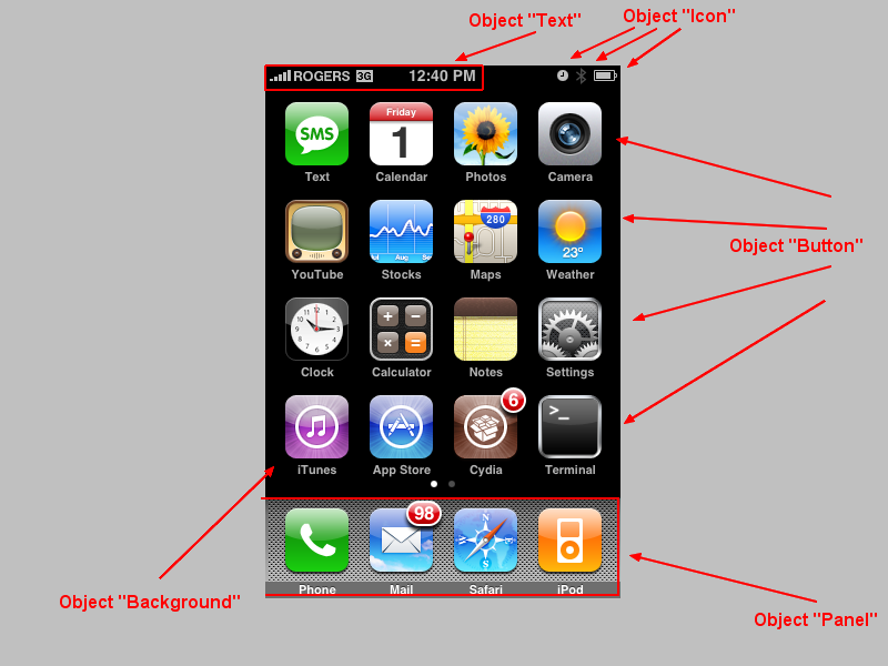

Hallo Leute,
Habe wieder eine Frage :)
Ich möchte gerne einen Windowmanger für embedded System aufsetzen, bzw
besser gesagt einen "Render"-Manager. Bin mir aber nicht ganz sicher ob
das Konzept so überaupt umsetzbar ist, oder es gnadenlos an Performance
und Speicherverbrauch scheitert.
Als verfügbare Hardware schmeiss ich einfach mal STM32+8MB
Ram+Zusatzflash in den Raum.
Das ganz soll sich in 2 "kleinere" Projekte aufteilen.
1. Der Rendermanager. Das eigentlich wichtig. Das braucht man um optisch
schöne Programme zaubern zu können.
2. Der Eventmanager. Ist auf den meisten Embedded-System eher nutzlos,
bzw zu verschieden um ihn fix zu implementieren. Deshalb sollte der
erstmal in den Hintergrund geschoben werden, aber beim entgültigen
Konzept auch noch seine Andockstellen bekommen.
Zum Rendermanager folgende Überlegungen:
Ideal für optisch anspruchsvolle Programme ist ein WYSIWYG-Editor. Die
komplette Renderengine soll ähnlich einem Webbrowser funktionieren. Man
übergibt den Programm drei Datein: 1. Screens 2. Objects 3. Sprites.
1. Screens entspricht dem HTML Code. Hier wird die Annordnung des
Fenster definiert. Im Programm in eine Struktur geladen und kann dort
verändert werden. Wird bei einer Änderung am Screen neu gelesen und
verarbeitet(Idealerweiße nur "changed" Dinge).
2. Objects ist der variable Teil. Und die Stärke dieses Systems. Man
kann den Renderer um beliebige Objekte erweitern. Ein Objekt enthält
zwangsweiße die Größe, die zugrundeliegenden Sprite(s) und eine je nach
Objekttype definierte Anzahl von Eigenschaften. Jedes Objekt wird
mittels im einer eigenen Funktion gezeichnet und im System angelegt.
3. Sprites ist im Prinzip nur einer aneinander Reihung binärer Bilder
(ev komprimiert)
Der Ablauf im Programm ist wäre dann ca. so
- Lese Objectsdatein. Lege entsprechende Objekte an und initialisiere
die Pointer zu den Sprites.
- Erstelle Tabelle mit zugehörigen IDs und entsprechenden Pointern um
schnell das entsprechende Objekt zu finden.
- Zeichne Objekt in Abhängigkeit der Priorität in den Framebuffer und
lege entsprechende Abhängigkeiten im Projekt an. zB Buttons einem
Eventmanager bekannt geben. Oder einen Speicherbereich im Framebuffer
für Userdrawings bekanntgeben.
- Je nach System mit direkter oder indirekter Addressierung Bild
anzeigen
Nachteile die ich sehe sind enormer Speicherverbrauch was Flash
betrifft. Kann man aber relativ günstig entgegenwirken. Sowie einen
ziemlich hohen  Ramverbrauch. Animationen sind auch "eher" schwierig
einzubauen.
Der große Vorteil ist aber, das man optisch sehr einfach etwas extrem
Aufwändiges zaubern kann...mit herkömmlichen GUI Toolkits schauts meist
eher Trüb aus... :(  Oder man verwendet Zeichenroutinen und macht sich
extremst Arbeit, welche dann aber meist nur auf S/W Displays gut
ausschaut.
Das Konzept liegt hier vor mir auf einem Blatt Papier aufgezeichnet und
schaut insich recht schlüssig aus. Das System bzw die einzelnen Tabellen
sind auf dem Papier auch schon um Zustände wie "IsChanged" oder "Locked"
erweitert. Auch gibt es die Möglichkeit eine Taskbar zu verwenden.
Zum austesten habe ich mir noch ein Linux eingerichtet und spiele dort
mit dem Framebuffer rum, bin hier auch schon gespannt wie weit ich da
komme.
Meinung, Anregungen, Tipps oder Hilfe?
Gibts sowas schon? Wenn Ja Open-Source? Zahlt sich die Arbeit überhaupt
aus?
LG
Michael

Ich hab mal kurz ein Bild vom Iphone angehängt.
Die Idee dahinter ist folgende:
Es gibt wie im Bild eingezeichnet Objekte. Jedes Objekt hat eine
Definition. zB.
struct TEXT
UID
X.Size
Y.Size
String
Color
struct Button
UID
X.Size
Y.Size
*Sprite1
*Sprite2
String
Event
struct Panel
22
23
UID
24
X.Size
25
Y.Size
26
Background
27
*ObjectfromPanel
28
*ObjectfromPanel
29
30
Diese Definition stehen in einer Datei. zB als XML um es lesbar und
schnell modifizierbar zu machen.
Es gibt noch 2 weitere Datein.
1. Sprites: Die Datei enthält die Grafiken. Das heißt du kannst Buttons
zeichnen und am ende konvertieren. Das UI wird unabhängig vom Programm
gestaltet. Solange die Objekte ausgehandelt sind -> Theming ist einfach
durch austausch der Sprite-Datei möglich
2. Screens: Die Datei enthält die Info wo welches Objekt anzuzeigen ist.
Man kann sich 2-3-4 Screens vordefinieren. Und dann einfach ohne
nacharbeit im µC anzeigen oder man defniert sich nichts und füllt die
Screen-Structur von Hand im µC und verändert sie dort auch laufend.
Im Prinzip erledigt der "Renderer" nur folgende Aufgabe:
Schau wo welches Objekt liegt, kopier Sprite in Speicher, erledige
Aufgaben die Objektspezifisch sind (zB registriere Button-Event) und
kopiere Ram in Display (oder direkt).
Hast du denn schon was konkretes programmiert, was läuft, oder hast du
einfach mal diese Überlegungen angestellt?
Wo kommt das XML-File denn hin? Und ist das nicht sehr langsam, wenn der
Renderer erst das XML lesen und interpretieren muss?
für ein Embedded-System ist doch der XML Overhead viel zu gross.
XML hat zwar seine Berechtigung aber muss es denn wirklich überall
eingesetzt werden? Zum schluss erzeugt ein Gui-Desinger eine XML-Datei,
die danach das nächste Programm wieder einliest. Ein Mensch muss diese
datei nie Lesen( ausser bei der Fehlersuche).
OP
Im Moment noch Überlegungen. Bin aber bereits am Programm drann und
versuche es zuerst im Linux-Framebuffer. Das XML-File wird ja zur
Initalisierung geparst. Und die Objecte im Ram angelegt -> hoher
Ram-Verbrauch. XML war auch nur als Beispiel zu sehen um lesbaren "Code"
zu erzeugen... Im Endeffekt wirds wohl irgendwo Binär auf der SD-Karte
liegen.

Ich denke, du fängst auf einer viel zu hohen Ebene an.
Du Probleme bestehen ja nicht darin, eine Bitmap irgendwo hin zu
klatschen.
Die Probleme kommen, wenn sich Rechtecke überlappen, neu gezeichnet
werden müssen, festgestellt werden muss, wohin ein 'Mausklick'
eigentlich weitergeleitet werden muss, etc.
Unterste Ebene könnte sein:
Es gibt Rechtecke (die sind erst mal unabhängig davon was in ihnen
dargestellt werden soll). Denk dir einen Namen für diese Rechtecke aus.
Window oder Widget ist kein unüblicher Name dafür.
Dann können solche Rechtecke ineinander geschachtelt werden. Wobei die
Konvention gilt: Ein Rechteck kann sein umschliessendes Rechteck niemals
verlassen. Wird ein umschliessendes Rechteck einer Operation unterzogen,
so gilt diese Operation auch auf alle darunter liegenden Rechtecke
(wobei die Operation bei der Durchwanderung des Baumes nach unten
modifiziert werden kann)
Das ganze spannt also einen Baum auf. Ein Windows-Hi-Level-Fenster ist
also nichts anderes als eine Sammlung von Rechtecken. Da gibt es ein
Rechteck für die Titelzeile, eines für die Toolbar, eines für die
Client-Area. Alle zusammen stecken in einem Rechteck, welchem ein
Window-Manager die Eigenschaften eines Fensters verpasst und darauf
achtet, dass diese Eigenschaften (bei Events) auch weiterhin eingehalten
werden. So werden zwar alle Rechtecke bei einer Verschiebung
berücksichtigt, wird das Fenster aber in der Größe verändert, schlägt
diese Operation in erster Linie auf die Client-Area durch. ... Aber
soweit sind wir noch lange nicht. Erst mal haben wir ja nur Rechtecke,
die ineinander geschachtelt sind.
Trotzdem gibt es da noch einige Operationen, die erledigt werden müssen.
Wenn ein Rechteck verschoben wird, müssen alle anderen Rechtecke
rausgesucht werden, die neu gezeichnet werden müssen. Wobei es da dann
durchaus auch zu einer Zerlegung der Neuzeichen-fläche kommen kann. Wenn
Beispielsweise ein Rechteck geometrisch innerhalb eines anderen liegt,
hierarchisch aber nichts mit ihm zu tun hat und geometrisch vor dem
anderen liegt, dann darf das Hintergrundrechteck sich nicht vollständig
neu pinseln, sondern es muss in 4 Teilrechtecke über/unter/links/rechts
zerlegt werden, und man erteilt dem Hintergrundrechteck 4 Renderaufträge
mit den jeweiligen Teilrechtecken. Das ganze kann sich dann noch
beliebig verkomplizieren, wenn mehr als 2 Top-Level Rechtecke beteiligt
sind.
Du musst dir auch eine Systematik einfallen lassen, nach der du
Rechtecke am Schirm in einer Tiefenhierarchie anordnest, damit du
erstens die Rechtecke in der richtigen Reihenfolge von hinten nach vorne
malen kanst aber auch, damit du entscheiden kannst, wer denn einen
Mausklick bekommt, wenn sich mehrere Rechtecke überlappen.
Und erst wenn dieses alles geklärt und implementiert ist, kannst du dich
damit beschäftigen, was du den in den jeweiligen Rechtecken anzeigen
lassen willst. Ich habe das Gefühl du überspringst im Moment 25 Schritte
und fängst an das Pferd dort aufzuzäumen, wo man das erste mal etwas
siehst, vergisst aber auf den ganzen notwendigen Unterbau.

OP
Hallo Karl,
Erstmal Danke für den langen Text ;) Das beschreibt sehr gut und
verständlich das, was ich in meinen bisherigen Recherchen gefunden habe.
Das ist das was man geläufig unter "Window"-Manager versteht. Trifft
auch zu 100% auf Desktopsystem zu.
Aber benötigen wir das auf "embedded-Devices"? Wer Fenstermanagment in
dieser Art und Weiße braucht, hat und braucht die Leistung von Linux bzw
WinCE Devices... Meine bisherigen Erfahrungen beruflich sowie privat
haben gezeigt das mehrer "Fenster" für Gerätschaften wie Navis,Handys,
MP3 Player usw nicht nötig sind. Im Prinzip gibt es überall auf diesen
Geräten eine beschränkte Eingabemöglichkeit, wie Richtungstasten oder
Touch und einen kleinen Bildschirm, was von vorneherein multible Fenster
ausschließt.
Wie schaut ein herkömmlicher Bildschrim aus? Eine Taskleiste, ein
Programmfenster mit verschiedenen Statusmeldungen,Buttons oder
sonstigen. Der springende Punkt ist (meiner Meinung nach, wenn nicht
bitte verbessern) es bleibt in einem überschaubaren und vorallem
verwaltbaren Bereich. Ein Bildschirminhalt produziert automatisch ein
"Array" aus Buttons auf die reagiert werden kann. Manche sind
vordefiniert durchs Objekt, manche sind selbst Objekte.
Deshalb ist es im Prinzip auch falsch von einem Windowmanager zu
sprechen (auch wenn das der geläufige Begriff ist). Das Programm soll
einmal die Interna eines Renderes sein. Es stellt auf einfachsten Wegen
mittel zur Verfügung um optisch was darzustellen unabhängig vom
unterliegenden Hardwareteil. Wie was abläuft und wie was gehandelt wird
ist jedem selbst überlassen. Es werden nur Schnittstellen
bereitgestellt.
In deinen Worten tatsächlich die letzten 20%(...die "einfachen). Von den
rstlichen 80% benötigt jeder was anderes, die meisten wahrscheinlich
sogar nur 10% davon...
LG

OP
Der Begriff Windowmanager im Titel ist grundsätzlich falsch, bzw zu
allgemein. Sprites trifft dafür aber schon gut zu ;)
Ohne das Konzept von mir mit allen Mitteln zu verteidigen, bin ja für
jeden Beitrag hier dankbar, glaube ich trotzdem, das wir hier über
Features reden die man auf so kleinen Geräten nie brauchen wird.
Der große Unterschied auf so kleinen Geräten ist, das ich weiß welches
Programm läuft und wo was angeordnet ist. Ein "Betriebssystem" weiß das
nicht, X weiß das nicht, und KDE/GNOME bzw die "Windowmanager" wissen
das nicht.
Das Ziel sollte sein, mit möglichst einfachen Mitteln
(=GIMP,PAINT,Photoshop) grafisch was darzustellen.
Der ganze Ansatz wird von hintenaufgerollt. Das einfachste was man
machen köntne ist einen x-beliebigen MP3-Player zu nehmen, das Display
abzufotographieren und dann auf seinem Gerät darstellen. Man weiß wo was
steht und kann auf die Verschiedenes reagieren und ein 2tes Bild
darstellen.
Jetzt erweitert man das ganze von 1nem Bild für den kompletten
Bildschirm in 4-5 kleinere Objekte, die ich nach belieben darstellen
kann + kombiniert mit einem WYSISWYG Editor. Das ist doch eine Basis,
auf den jeder "einfach" mit entsprechenden Schnittstellen aufsetzen
kann.
Nochmal: der Unterschied zu einem herkömmlichen WM wie bei X ist, das
ich weiß WAS passiert und WO etwas ist und sein muss. Überlappende
Fenster oder automatische Layout sind nicht nötig bzw vermeidbar!
Sollte ich einen grundsätzlichen Denkfehler drinnenhaben bitte darauf
hinweisen :D Vl stell ich mir das auch zu einfach vor ;)
