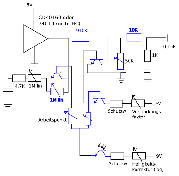

Hallo Forum,
ich möchte einen Oszillator über einen Fototransistor steuern.
Und zwar so dass die Frequenz von 0-100% Beleuchtung geregelt wird und
bei maximaler Beleuchtung der Osc gemutet wird.
Meine Lösung ist mit Transistoren aufgebaut aber ich glaub da ist ein
Denkfehler da der Kondensator sich ja auch wieder entladen muss und das
entgegen der Spannungsrichtung des npn-Transistors passiert. Was
wiederum die Periode asymmetrisch machen sollte. Aber da ich mich erst
vor kurzem in die gesamte E-Tech eingelesen habe bin ich noch reichlich
unsicher.
Zur Erklärung meiner "Lösung" (Dateianhang im nächsten Post):
- mit dem schwarzen 1M Widerstand im Osc soll die maximale Frequenz und
mit dem blauen der Frequenzbereich eingestellt werden
- die Mute Schaltung ist als Darlington gebaut um eine steilere Flanke
zu bekommen die man in der Variante sogar verändern kann. Ausreichend
wäre natürlich ein Mute von 100 auf 0% im Bereich 90-95% der Helligkeit,
aber ich glaube kaum dass sich das bei den Produktionsschwankungen
vorausberechnen lässt also braucht man eh einen Trimmer an der Stelle
- das 50k Poti ist in Wirklichkeit ein 100K Balanceregler zu einem 2.
Osc ohne Lichtsteuerung. 50k weil das vermutlich der Standardwert sein
wird.
- der Fototransistor soll zwar von ein paar LEDs (wie viele muss ich mir
noch überlegen) beleuchtet werden, aber damit das Ding am Tag und in der
Nacht ähnlich arbeitet Braucht man natürlich noch eine zentrale
Helligkeitskorrektur

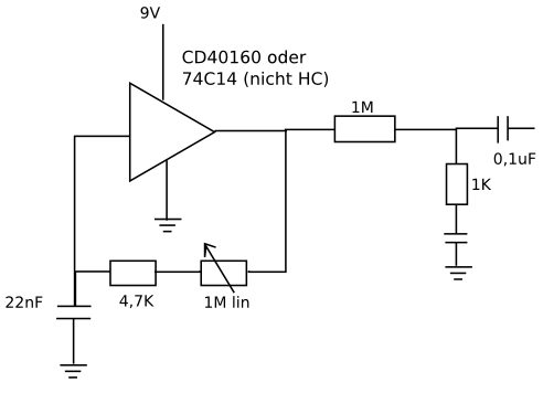

- den 1M Widerstand hab ich in 910k + 10k aufgeteilt weil ja durch die
Balance etwas verloren geht und in der Hoffnung das so das
Ausgangssignal ähnlich zum Original bleibt.
-0% Helligkeit soll Hand / dicke Pappe usw über dem Fototransistor
bedeuten. Also u.U. auch etwas restlichen Lichteinfall von der Seite.
100% soll unverdeckt entsprechen
- der 0,1uF Kondensator koppelt zum nächsten Teil der Schaltung
So meine Fragen sind:
-ob das so Funktionieren kann?
-brauch ich vielleicht ein anderes Bauteil statt Transitoren? (FETs sind
mir immer noch ein Rätsel)
-möglichst welchen Baustein ich dann später genau nehmen sollte.
-ob ich die Schaltung viel zu sehr aufblase und das alles deutlich
einfacher geht.
-nebenbei noch was ich als (inv) Schmitttrigger benutzen soll da
reichelt keinen der beiden angegebenen hat. Soweit ich die Originale
verstehe haben sie bei 9V eine Hysterse von 3V.
Bei reichelt gibt es 74AC 14D-SMD und 74AC 14 bei denen ich schon auf
der suche nach Datenblättern verzweifelt bin und der MOS 4584 hat nur
eine Hysterse von 0.7V bei 10V Betriebsspannung
MfG
FalloutBoy

Punkt 1: ich habe nicht genau verstanden was du machen willst.
Punkt 2: Du scheinst ja eine detaillierte Vorstellung deiner Lösung zu
haben. Schnapp dir ein Spice (Switcher CAD, TINA, was auch immer ) und
simuliere.
Punkt 3: Ich persönliche finde die Darstellung Deines Problems extrem
unübersichtlich und kann mit dem Schaltplan aus Post 2 nix anfangen.

Punkt 1: den Oszillator statt über Potis über Licht steuern
Punkt 2: Das einzigste Simulationstool das ich bisher gefunden habe ist
http://www.falstad.com/circuit/ allerdings verhält es sich teils
merkwürdig und bricht die Berechnung an einigen Stellen ab.
Nebenbei ich sitze hier vor einer Linuxkiste auf der ich nur wenig
Speicher benutzen kann und keine root-Rechte habe. Nicht mal wine.
Aber wenn du mir trotzdem einen guten Simulator empfehlen kannst nur her
damit.
Punkt 3: der Schaltplan soll nur so was wie eine Skizze einer ersten
Idee sein. Vor allem da ich nicht glaube das Transistoren die richtige
Wahl sind da der Strom ja symmetrisch in beide Richtungen fließen soll.
"...und wenn noch 100 Potis hinzukommen bleibt mein Zweifel, daß der
Fototransistor über den ganzen Bereich total linear arbeitet."
Es muss nicht vollkommen linear sein. Wenn man nachher das Gefühl hat
dass das ganze mehr oder weniger linear reagiert reicht das vollkommen
Fotowiderstand:
Ja habe ich auch schon überlegt leider reagieren die relativ langsam 1s
bis 1MOhm; 5s bis 5MOhm. Da das ganze durch Verdunkeln "gespielt" werden
soll etwas träge Reaktionszeiten.
