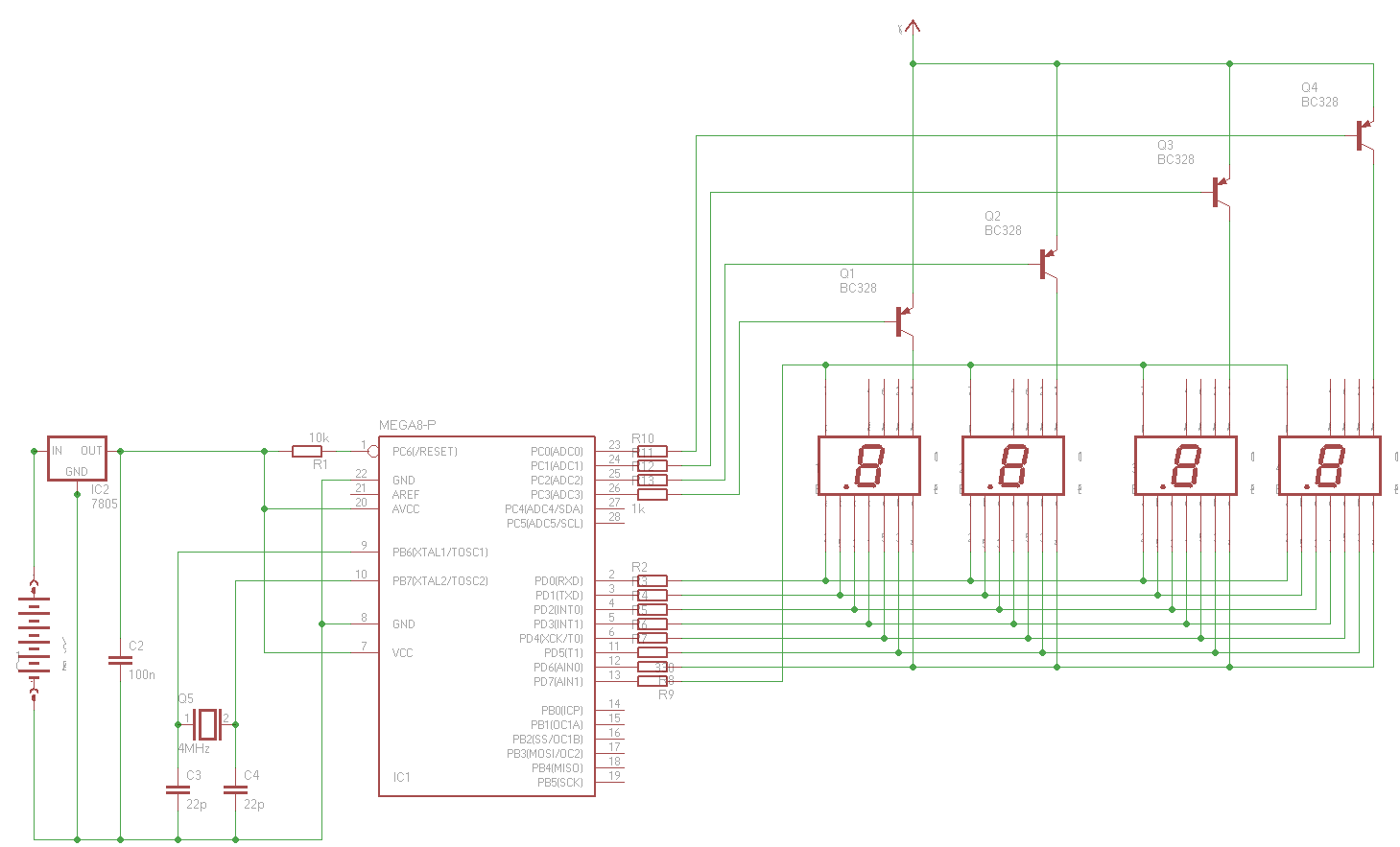

Hallo alle zusammen,
ich bin noch sehr neu in der Welt der Microcontroller und möchte jetzt
nach einigem rumexperimentieren endlich mal was halbwegs sinnvolles
zusammenlöten.
Ich möchte einen vierstelligen Countdown mit 7-Segmentanzeigen umsetzen
und habe mir dazu einen Plan erstellt [siehe Anhang].
Ich bin mir nicht sicher ob das alles so korrekt ist, deshalb würde ich
mich freuen wenn mir hier einige Ratschläge und Tipps geben würden.
Ist das alles in Ordnung?
Ist das Quarz richtig angeschlossen?
Könnte ich für die Transistoren auch die BC558 nehmen?
Und zuletzt, warum haben die 7-Segmentanzeigen 4 Ausgänge? Brauch ich
die alle?
Liebe Grüße und danke,
Stefan
von Falk B. (falk)
@  Stefan (Gast)
Es fehlt noch ein 100nF Kondensator DICHT am AVR. Sonst ist das OK.
Ja.
Welche 4 Ausgänge?
MFG
Falk

von spess53 (Gast)
Hi
Batterie und Ledanzeigen sind nicht gerade eine günstige Kombination.
MfG Spess

von Stefan B. (stefan) Benutzerseite
Michael M. schrieb:
> Ist doch eh da. C2?
C2 ist für den Spannungsregler. Beim AVR braucht es noch 100nF
Kondenatoren zwischen GND/VCC (und GNS/AVCC würde ich auch mit 100nF
verbinden).
Vom Projekt her würde ich noch hinzufügen:
1. Eine Pfostenleiste für ISP Programmierung. Spart das dauernde
Umstecken des AVR
2. Einen Taster an einem I/O-Pin für den Neustart des Counters bzw. als
universelle Eingabemöglicheit
3. Ich würde die beiden UART-Pins (RXD/TXD) freilassen, um später das
Teil fernsteuerbar zu machen. Man kann dann das Projekt nett als
universelle Anzeigeeinheit weiterverwenden, wenn der Countdown mal
langweilig ist.

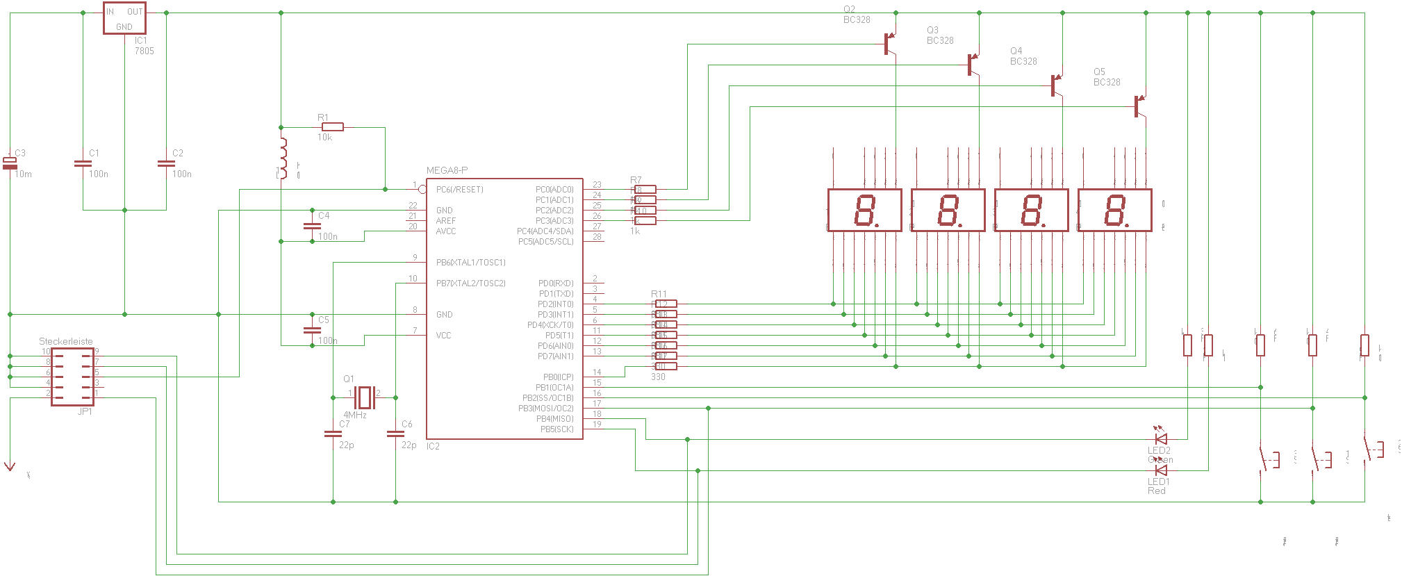

von Stefan (Gast)
Also ich hab mir jetzt alles nochmal angeschaut.
Mein Ergebnis könnt ihr im Anhang sehen.
Könnte da bitte nochmal jemand drüber schauen? Ich hab so das Gefühl das
stimmt nicht ganz...
von Karl H. (kbuchegg)
Was mich stutzig macht sind die grünen Linien, die durch D1, den 10p
Elko (:-) und das Ding an deinem Vcc Anschluss des Prozessors sitzt. Da
dürfte im Schaltplan was nicht stimmen. Schieb die Teile mal zur Seite
und sieh nach wie die Anschlüsse dort wirklich laufen.
Der 10p Elko (gibt es sowas überhaupt), welchen Sinn soll der denn
haben?
Und was ist das Teil am Vcc Anschluss des Prozessors?
von Rene H. (Gast)
Wie gross sind R2-R8?
von Stefan (Gast)
R2-R8 haben alle 330 Ohm.
Das Ding (Kondensator, 100nF) sollte doch dahin, oder?
>>Beschaltung Vcc:
>>100 nF zwischen Pin 8 und 7 möglichst nahe am AVR.
Und sorry :D Fragt mich nicht was mich geritten hat dort überall ein p
hinter zu schreiben. Gemeint ist aber "mikro".
Liebe Grüße!

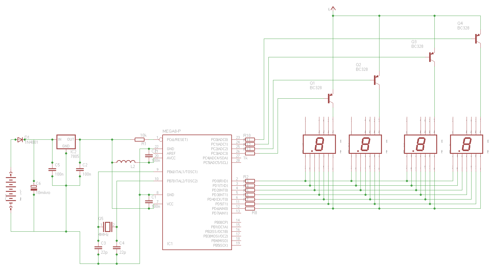

Was ist denn das fette Ding zwischen Vcc und AVcc? Soll das die 10 µH
Spule aus dem Datenblatt sein? Die ist dann falsch angeordnet. Sie soll
Störungen von AVcc abhalten. In deiner Zeichung tut sie das nicht. Dort
hält sie Störungen vom Vcc Pin ab.
Der + Zweig der Spannungsversorgung sieht so aus:
                   10µH
5V ----+---------+-Spule (*)-+
       | 100nF               | 100nF
      Vcc    GND            AVcc   GND
(*) bzw. Drahtstück, wenn AD-Wandler nicht benutzt wird und keine
passende Spule zur Hand ist.

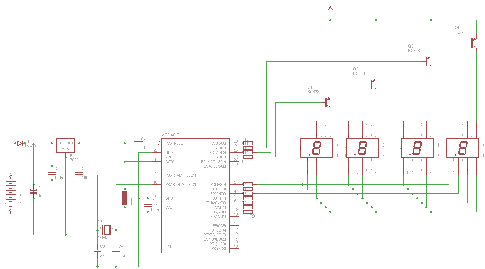

von Stefan (Gast)
So, danke für eure Hilfe, ich hab das jetzt nochmal alles verbessert und
hoffe, dass es jetzt so richtig ist :)
von Reinhard R. (reinhardr)
Wenn du den ADC nicht verwenden willst, kannst du dir imho die
Induktivität sparen. Sie schadet aber auch nicht.
Reinhard

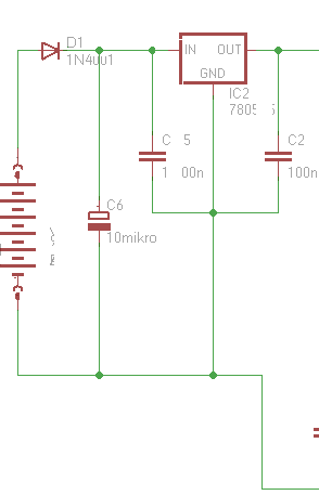

Deine Strategie, Punkte im Schaltplan zu setzen, solltest du nocheinmal
überdenken. Die Punkte kommen dort hin, wo sich Leitungen kreuzen um
anzuzeigen, dass an dieser Stelle die Leitungen tatsächlich verbunden
sind bzw. sich nur zufällig eine Kreuzung ergeben hat (wenn kein Punkt
dort ist). Sinnlos ist aber, an die Bauteilanschlüsse Punkte zu setzen.
Es ist völlig klar, dass das Bauteil an diesem Anschlusspunkt mit der
Leitung, die dort hin führt verbunden sein muss. Wer eine Leitung an
Anschlüssen so vorbeiführt, dass die Leitung zwar die Anschlüsse
berührt, das aber keine elektr. Verbdingung sein soll, dem sollte man
sofort die Lizenz zum Malen entziehen.
> überdenken.
So ungefähr sollte das aussehen, wobei ein Punkt zuviel sicherlich nicht
so schlimm ist, wie ein vergessener Punkt. Streng genommen hattest du
nämlich den Siebelko C6 unten an der gemeinsamen Masseleitung gar nicht
richtig angeschlossen.

von Stefan (Gast)
Super, danke für die zahlreichen Tipps.
Den ADC werde ich hier wohl kaum brauchen. Trotzdem weiß ich darüber
jetzt in der Zukunft bescheid.
Zugegeben, das mit den Punkten war wohl ein bisschen Willkür. Unnötige
habe ich entfernt, nötige hinzugefügt.
Inzwischen habe ich auch noch einmal alles schön angeordnet, verbessert
und ausgebaut (Taster/Status-LEDs).
Morgen kommt meine Teilelieferung per Post und ich werde das ganze
zusammenbauen. Ich werde berichten ;)
Liebe Grüße,
Stefan
