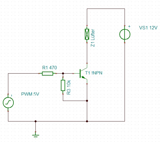

Ich befasse mich zur Zeit mit Mikrocontroller und arbeite heute an PWM
Steuerungen. LED dimmen wurde mir zu langeweilig und nun möchte ich die
Drehzahl eines kleinen Computer Lüfters (12V / 0.08A) steuern.
Meine ersten Versuche sind gescheitert. Der Lüfter läuft immer auf
voller Stufe, also der Transistor scheint immer voll zu leiten. Mit der
gleichen Schaltung und einer LED funktioniert es. Vielleicht hat es mit
der Induktivität der Lüfter-Wicklung zu tun. Anscheinend habe ich in der
Schule zu wenig aufgepasst.
Seht ihr den Fehler in meiner Schaltung? Ich habe nur eine
Spannungsquelle (12V), ein Linearregler begrenzt und stabilisiert die
Spannung für den uC auf 5V. Also sind die Massen verbunden.
Den Motor habe ich als komplexer Widerstand eingezeichnet, da er auch
einen imaginären Teil haben wird.
Ich freue mich über Antworten
Danke
Freundliche Grüsse

dein Problem könnte sein, dass PC-Lüfter keine einfachen Motoren
beinhalten (zumindest ist mir noch kein solcher untergekommen). Das sind
Brushless-Motoren verbaut, die über ein spezielles IC über Hallsensoren
angesteuert werden. Kann sein, dass das deine Versuche, diese Lüfter
über PWM zu regeln, behindert.

Wenn ich das richtig sehe, schaltet Dein PWM die Spannung an der Basis
des PNP Transistors zwischen 5 V und 0 V. In beiden Fällen sollte die
VEB von Emitter zu Basis >> 0 V sein (7 V bzw. 12 V), daher würde ich
denken, dass der Transistor immer voll durchschaltet.
Wie das bei einer LED funktionieren soll, kann ich nicht nachvollziehen.
Oder bin ich blind?

Wenn du deinem Controller jetzt noch einen einfachen Stromsparmodus
beibringst, dann läuft er auch ohne 5V-Versorgung, dafür mit Vcc=11V,
versorgt über die BE-Strecke des Transistors, den 470 Ohm-Widerstand und
seine Schutzdiode. Aber nicht lang, würde ich mal annehmen.

Es funktioniert jetzt :)
Die Drehzahl lässt sich nun schön regeln, wenn noch jemand
Verbesserungsvorschläge hat würde mich das ja auch freuen. Die Schaltung
sieht einfach noch so "einfach" aus.
